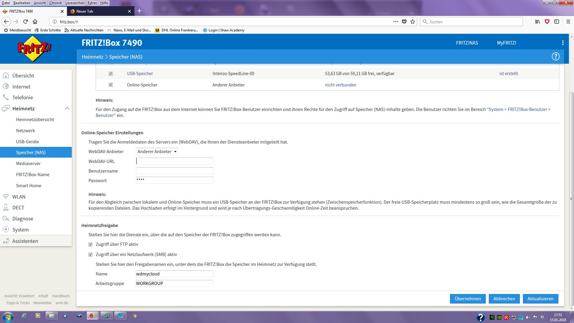

Danke Riff,
welche Daten müssen denn bei WebDAV URL eingegeben werden? ich kannin der mycloud dazu keine angaben finden.
Moment: Das ist ja die NAS-Funktion deines Routers, ich dachte du hast eine WD MyCloud da dran hängen und willst die konfigurieren?
Da hängt jetzt ein USB-Stick an der Fritzbox und ist als NAS konfiguriert. Erreichbar unter \\fritz.box\ oder \\deine_interne_ip_adresse\ im Explorer. Die Zugangsdaten findest du unter System -> Benutzer. Standardmäßig ist es 'ftpuser' mit irgendeinem Passwort.
genau, der USB-Stick als NAS soll weg, und dafür soll die WD MyCloud als NAS eingebunden werden.
Ich finde aber nirgends die Angaben, die man bei WEbDavURL von der myCloud eingeben muss.
Sorry, wenn ich es so umständlich formuliere...
