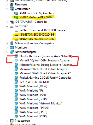

Ich habe eine PCIe Netzwerkkarte von TP Link 10 Gbit Ethernet eingebaut. Diese wurde mir auch im Gerätemgr korrekt angezeigt, aber seitdem nur die RTX5080 drin ist, scheint diese nicht mehr zu laufen.

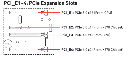

Wieviel Lanes hat denn deine 10Gbit-Karte? 4 oder 8?
Das wäre die Laneverteilung. Eine deiner SSDs nutzt halt 4 Lanes von Der CPU. Theoretisch müsste deine Karte mit 8 Lanes laufen.
Rest steht im Handbuch.
Und in welchem Slot steckt die Karte? im unteren wird sie nicht ausreichend mit Lanes versorgt. Sie muss im mittleren Slot stecken.
Reaktionen: Nordwind2000
Dann kann sie nicht funktionieren.
Falls du die Möglichkeit hast, besorge dir ein Riserkabel und steck es in den mittleren Slot. Dann musst du halt gucken, wie die Karte dann ordentlich befestigt wird und der Port erreichbar ist.
Zwei PCIe Lanes im untersten Steckplatz reichen für 10 GBit/s LAN locker.
Der unterste Steckplatz greift zwei Lanes vom untersten M.2 Steckplatz ab. Eine SSD darin läuft nur noch mit 2 Lanes statt vier. Das ist hier aber nicht das Problem.
Die Karte muss im untersten Steckplatz funktionieren und es ist auch keine PCIe-bedingte Reduzierung der Bandbreite zu erwarten.

Ich war nun eine Stunde unterwegs und hatte den Rechner aus und siehe da, jetzt wird Sie wieder korrekt angezeigt.
zur Info: Vorher war keine Graka verbaut. Habe nur ein paar Wochen die Onboard Grafik genutzt bis nun die 5080 heute angekommen ist.
