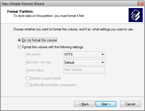

Ich habe mal Vista Beta2 auf meinem Testrechner angeschmissen und dort eine Partition ohne Dateisystem erstellt, siehe Anhänge. Fdisk zeigt HPFS/NTFS an, also 0x07 laut der Wiki-Tabelle. Das ist aber wie gesagt nur der Typ, es ist kein Dateisystem vorhanden.
Mittlerweile weiß ich schon gar nicht mehr genau worum wir uns hier kloppen, auf jeden Fall hilft es nicht wirklich zur Problemlösung. Es müsste die grub.conf geändert werden, was aber durch die Benutzung von Knoppix entfallen würde. Solange sich webbi nicht meldet macht das für mich hier keinen Sinn mehr ;)
mfg
aki

Das geht unter Partition Magic und anderen Tools bestimmt auch, hab ich aber nicht probiert, weil ich nur noch mit den parted Versionen speziell GParted arbeite.
Ich muss dir Recht geben.Habe das eben gerade mal mit Partition Magic (natürlich in einer virtuellen Maschine ;) ) getestet.Es wird in der Tat eine Partition ohne Dateisystem erstellt (kann sowohl logisch als auch primär sein), die bezüglich des Typs als RAW gekennzeichnet ist.
XP zeigt die dann ganz normal in der Datenträgerverwaltung an.
