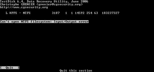

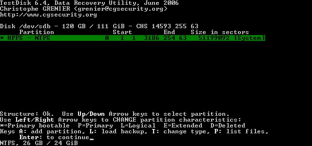

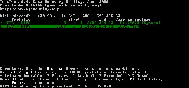

Nach der Analyse: Bild 1
Ist die Partition E (hat die Bezeichnung 'System'; die Partition F hatte die Bezeichnung 'Daten und Programme') mit dem besagten leeren Order "Daten".
Nach genauerer Suche: Bild 2
Meldung nach Option "P - list files": Bild 3

Sieht so aus das Testdisk keine brauchbare Partition gefunden hat.
Wenn PM (Partition Magic) fast fertig war könnte es sein, das die Bootsektorinfos nicht richtig geschrieben wurden.
Idee wäre noch die Partition in Testdisk manuell einzugeben und versuchen den Bootsektor (Partitionssektor) über Testdisk zu schreiben um wenn das Dateisystem bereits von PM richtig angelegt wurde mit Dateien zu finden.
Ansonsten würde als nächstes Datenrettungssoftware vielleicht helfen können.
Dazu müßte ich eine Anleitung schreiben.
Öfters ist es mit PM ein Problem eine primäre Partition und ein logisches Laufwerk zusammenzuführen.
Teile daher auch mal mit ob die Partition die du durch zusammenführen erstellen wolltest eine primäre war oder ein logisches Laufwerk.
Sollte ich wissen da primäre Partitionen und logische Laufwerke eine unterschiedliche Partitionsgeometrie haben.
