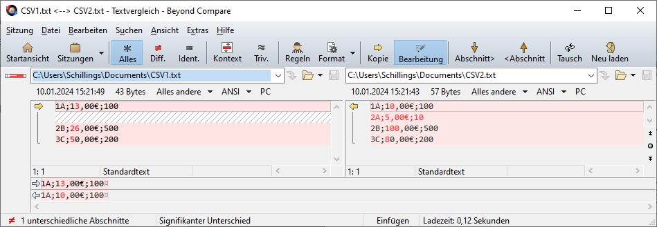

Und dass Textvergleichstools in gewissen Konstellationen gerne auch etwas mehr Intelligenz bekommen könnten.

Ein textbasierter Dateivergleich ist nicht das optimale. Andere Wege wären besser. Aber da gilt es erst mal herauszufinden, was möglich ist.

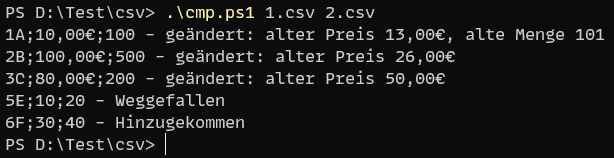

Vermutlich würde ich mir ein kleines Programm in C# schreiben, oder, ein PowerShell Script, wenn ich wirklich nur die CSVs hätte.
Hier mein stümperhaft gefrickeltes Powershell-Script:
Die Motivation, alle Artikelnummern in eine Liste zu packen liegt daran, dass ich so hinzugefügte und entfernte Artikel erkennen kann. Geht bestimmt auch anders. Die Liste der Artikelnummern könnte man auch vorher noch sortieren, wenn man wollte.
Man könnte sicher einiges an Redundanz einsparen in dem Script.
Datei 1.csv:
Datei 2.csv:
Ausgabebeispiel:
Code:
$file1 = $args[0]
$file2 = $args[1]
$Header = 'Artikelnummer', 'Preis', 'Menge'
$old = Import-Csv -Path $file1 -Delimiter ';' -Header $Header
$new = Import-Csv -Path $file2 -Delimiter ';' -Header $Header
$artikelnummern = [System.Collections.ArrayList]@()
$old | ForEach {
$null = $artikelnummern.Add($_.Artikelnummer);
$new | ForEach {
if (!$artikelnummern.Contains($_.Artikelnummer)) {
$artikelnummern | ForEach {
$artikelnummer = $_
$rowOld = [System.Linq.Enumerable]::Where($old, [Func[object,bool]]{ param($x) $x.Artikelnummer -eq $_ })
$rowNew = [System.Linq.Enumerable]::Where($new, [Func[object,bool]]{ param($x) $x.Artikelnummer -eq $_ })
$unterschiede = [System.Collections.ArrayList]@()
if ($rowOld.Count -ne 1) {
$preis = $rowNew.Preis
$menge = $rowNew.Menge
Write-Host "${artikelnummer};${preis};${menge} - Hinzugekommen"
} elseif ($rowNew.Count -ne 1) {
$preis = $rowOld.Preis
$menge = $rowOld.Menge
Write-Host "${artikelnummer};${preis};${menge} - Weggefallen"
} else {
$preisOld = $rowOld.Preis
$preisNew = $rowNew.Preis
if ($preisOld -ne $preisNew) {
$null = $unterschiede.Add("alter Preis ${preisOld}");
$mengeOld = $rowOld.Menge
$mengeNew = $rowNew.Menge
if ($rowOld.Menge -ne $rowNew.Menge) {
$null = $unterschiede.Add("alte Menge ${mengeOld}");
if ($unterschiede.Count -gt 0) {
$unterschiedeText = $($unterschiede -join ", ")
Write-Host "${artikelnummer};${preisNew};${mengeNew} - geändert: ${unterschiedeText}"
Datei 1.csv:
Code:
1A;13,00€;101
2B;26,00€;500
3C;50,00€;200
4D;1;1
5E;10;20
Datei 2.csv:
Code:
2B;100,00€;500
1A;10,00€;100
3C;80,00€;200
4D;1;1
6F;30;40
Ausgabebeispiel:
