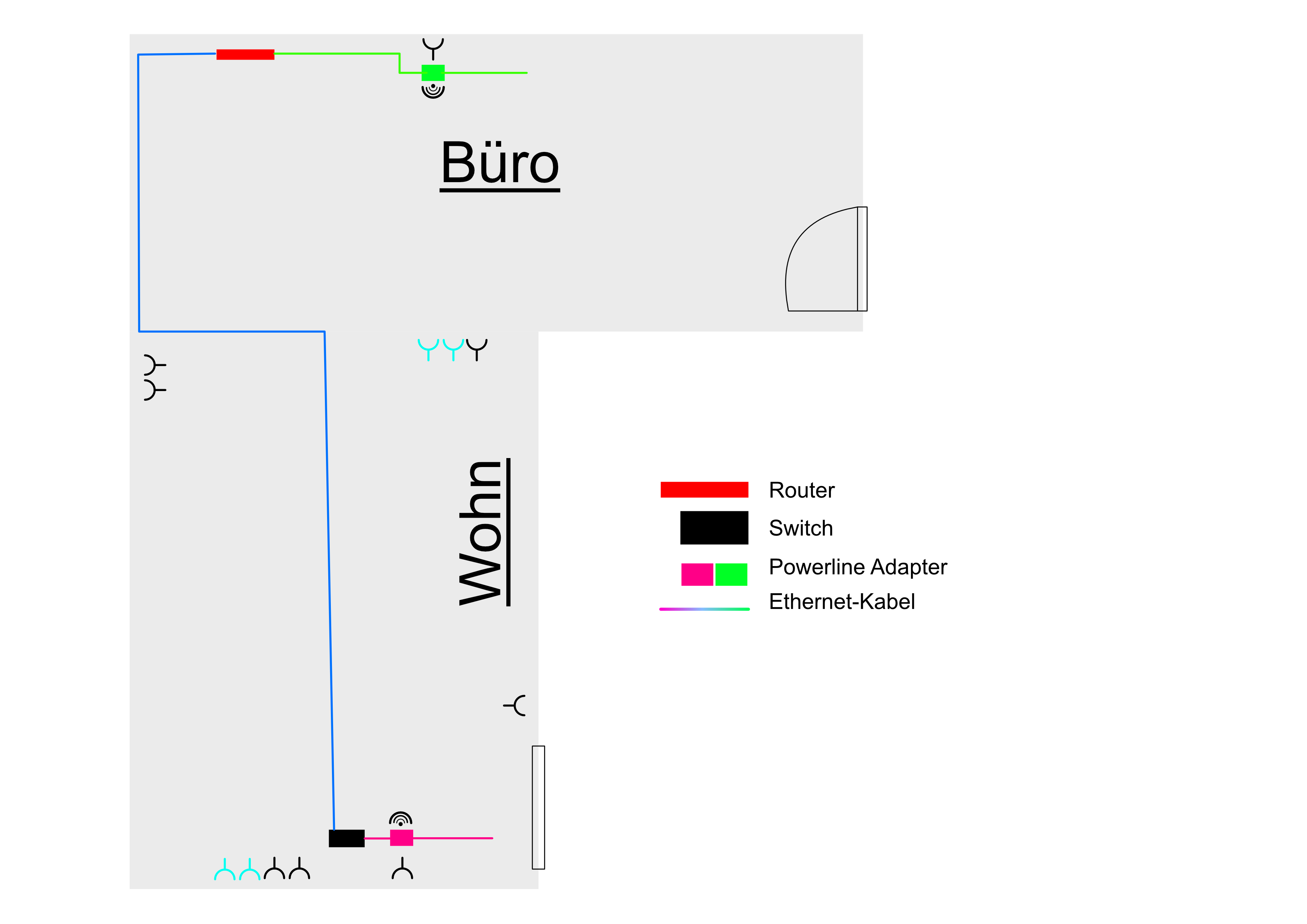

wir planen gerade, unser Wohnzimmer zu renovieren und würden im dem Zuge auch gerne die gesamte Internetperipherie dort auf einen neuen Stand bringen. Trotz aller kleinen Probleme setzen wir auf Powerline, um das ganze Haus mit Internet zu versorge, allerdings sind die Stromleitungen schon weit durchgeschliffen, bis sie vom Arbeitszimmer mit Router im Wohnzimmer ankommen, dass das Signal extrem schwach ist. Aktuell hängt nur im Arbeitszimmer ein Powerline Adapter am Router und speist das Signal für das gesamte Haus ein.
Wegen des schwachen Signals im Wohnzimmer kam mir der Gedanke, ein LAN-Kabel direkt vom Router durch die Wand ins Wohnzimmer zu legen, dort einen Ethernet-Switch anzuschließen, um Smart-TV und AVR zu vernetzen und dann an den Switch mit einem LAN-Kabel einen weiteren Powerline Adapter zu klemmen, damit im Wohnzimmer WLAN ist.
Geht das, dass zwei Adapter im selben Netzwerk ein Internetsignal einführen oder würden die sich gegenseitig stören? Und wenn es nicht geht, womit könnte ich im Wohnzimmer dann ein weiteres WLAN aufbauen, ohne ggfl. Router Cascading zu betreiben?
Auf dem Bild habe ich die beiden Räume, um die es geht einmal dargestellt und die relevanten Leitungen markiert.
Einfach den WLAN-Router (oder einen dedizierten Access Point) mit einem LAN-Port verbinden (und DHCP aus). Dafür braucht man kein extra DLAN-Adapter.

Die Eingangsfrage, ob zwei einspeisende Powerline Adapter funktionieren kann ich leider nicht beantworten. Ich würde aber schätzen, dass das nicht gut geht.
So wie ich das verstehe geht es dir aber in erster Linie darum einen besseren WLAN Empfang im Wohnzimmer zu erreichen. Da du schon bereit bist ein LAN-Kabel zu verlegen ist die Lösung relativ einfach. Du musst an dein Switch in Wohnzimmer nur einen Access Point per Patchkabel (LAN Kabel) anschließen. Dazu kann man heute fast jeden Repeater mit LAN Anschluss nehmen. Die haben dann einen Access Point Modus, in dem sie ihre Signal über das Kabel bekommen und über das WLAN verteilen.

Es gibt keine einspeisenden PowerLAN Adapter. Alle PowerLAN Geräte sind normale Netzwerkkomponenten und über das Stromnetz logisch betrachtet genauso sternförmig miteinander verbunden wie viele Netzwerkgeräte mit einem Switch.
Um auf deine eigentliche Frage zu Antworten:
Du solltest es unbedingt vermeiden in "dummen" unmanaged Netzwerken schleifen zu bauen.
Du willst den PowerLAN Adapter als WLAN Accesspoint missbrauchen? Ein brauchbarer WLAN-AP kostet 30€.....
Ersetze den PowerLAN Adapter durch einen stinknormalen WLAN AP.
Falls du trotzdem unbedingt den PowerLAN Adapter als WLAN Accesspoint missbrauchen willst, dann lösche das Pairing auf diesem Adapter, sodass er sich nicht mit den anderen PowerLAN Geräten verbindet. Keine Ahnung ob das Teil dann aber noch sauber funktioniert.
