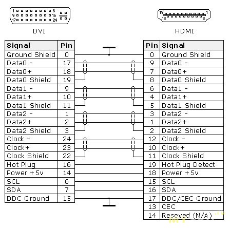

So ein billiger reicht völlig. Das sind rein elektrische Adapter die 18+1 DVI Leitungen mit den 19 HDMI Leitungen verbinden. HDMI und DVI sind elektrisch und Daten/Protokollmäßig kompatibel.

"24 + 1 Dual Link" ist streng genommen falsch. Der verwendet 18+1 und single link. Die restlichen 6 Pins sind Deko. Ist aber dennoch (oder deshalb?) genau das, was benötigt wird.
Für HDMI dual link hat dessen HDMI-Seite auch den falschen Stecker.
Reaktionen: blauescabrio und mibbio
Intern sieht der Adapter schlicht so aus, nur paar Drähte ohne irgendwelche Chips, Wandler oder sonstige Elektronik. Die "fehlenden" 6 Pins (4, 5, 12, 13, 20, 21) auf der DVI-Seite sind für das zweite Datensignal bei "Dual-Link", welches man bei HDMI nicht braucht.

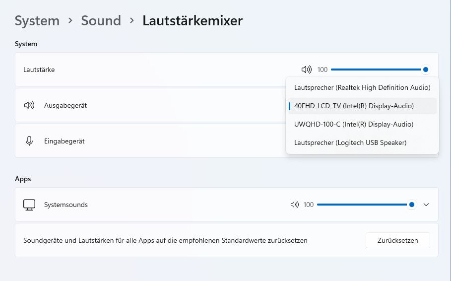

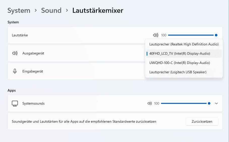

Der Adapter für unglaubliche 2,28 € wurde eben geliefert - und es ist einfach ein Träumchen!
Bild, Ton - alles da! Wieso hält sich immer noch diese Latrinenparole "DVI kann keinen Ton"?

Theoretisch kann DVI keinen Ton übertragen.
Der PC betrachtet es als (teilweise und fälschlicherweise) HDMI Port mit falschen Stecker.
Ganz einfach, weil die Spezifikationen von DVI offizielle keine Übertragung von Ton vorsehen. Da DVI aber prinzipiell zu HDMI kompatibel ist, weichen die meisten Hersteller mittlerweile vom Standard ab und geben darüber quasi das gleiche Signal wie bei einem nativen HDMI-Anschluss aus - was eben auch ein Tonsignal einschließt.
