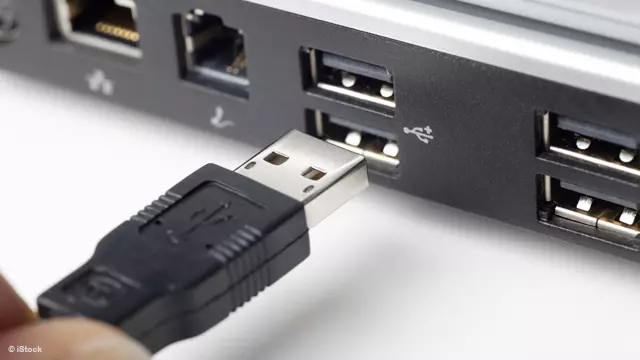

USB A Anschluss ist der hier:

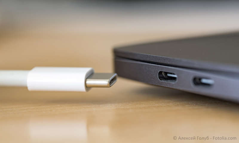

USB C:

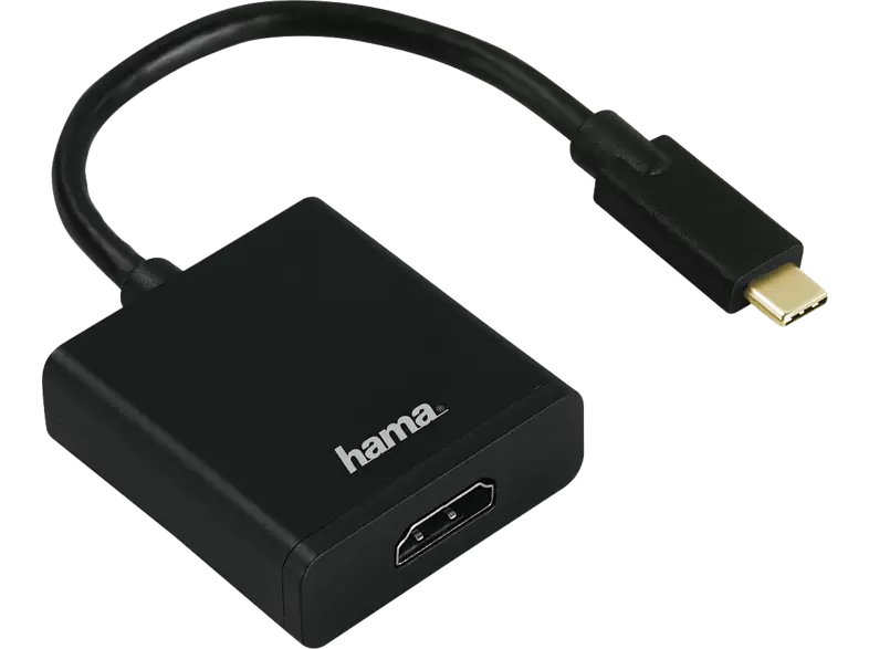

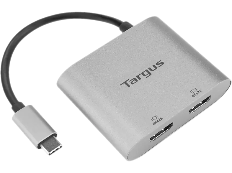

Lt. Beschreibung hat mein Notebook 3x USB A (2 sind in Verwendung wegen Maus + Tastatur), somit einer frei sowie einen USB C Anschluss, welcher ebenfalls frei wäre. Dieser USB C Anschluss würde sich mittels Adapter USB C -> HDMI eignen, auf dem "sekundären" Monitor, der ja nur für Internet, Videos, etc. verwendet wird, ein Bild anzuzeigen, richtig?
wäre so ein Teil die Lösung?
https://www.mediamarkt.at/de/product/_targus-usb-c-adapter-aca947eu-hdmi-4k-silber-1794622.html
oder
https://www.mediamarkt.at/de/product/_hama-usb-c-adapter-für-hdmi™-ultra-hd-00135726-1486356.html
Welche Monitore?
Beide sollten funktionieren. Aber wenn du nicht beide Monitore mit nur einem Kabel verbinden willst, würde ich einen simpleren Adapter wie den 2. verwenden.
Wenn du beide Monitore mit nur einem Kabel anschließen möchtest, solltest du uns zur Sicherheit die Auflösungen/Monitore nennen, da es, wie @T00L erwähnt hat, da Einschränkungen gibt.

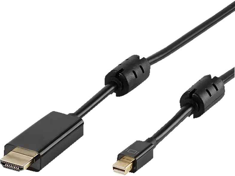

Du kannst auch wie gesagt den miniDP Verwenden, durch den USB-C Port geht auch Displayport, wenn man den für Video verwendet, nur halt auch noch andere Dinge.
