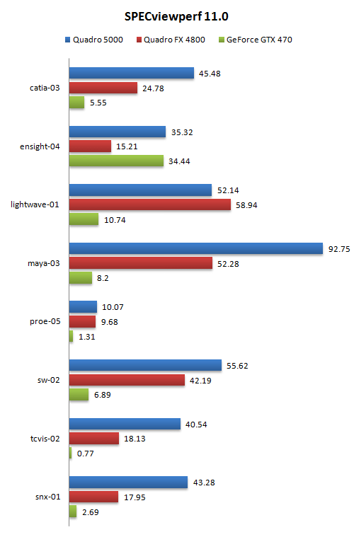

Immer wieder kommen Fragen, wozu prof. Karten überhaupt da sind.
Im Anhang ist sind Benchmarkergebnisse von SPECviewperf 11.0 von einer GTX 470, Quadro FX 4800 (GTX 260) und Quadro 5000 (ca. GTX 465-470).
Man sieht deutlich, dass entsprechende Anwendungen vorausgesetzt, Consumerkarten nicht mehr mithalten können.
Auch wenn der Unterschied zwischen GeForce und Quadro erfahrungsgemäß etwas höher ausfällt als zwischen Radeon und FireGL/FirePro, sollte die Richtung erkennbar sein.
Die Werte sind bekannt und c't hat auch kürzlich im Test den Vergleich mit Consumerkarten gebracht, die Hardware der Karten ist aber in weiten Teilen identisch, der Performanceschub liegt grössenteils (wenn nicht ganz) im Treiber. Mich würde einfach mal interesseieren auf welche Werte die 465 mit dem Quadro Treiber kommt. Die modifizierten inf Dateien kriegt mal ja problemlos bei guru3d.
Mir ist zwar klar, dass man im geschäftlichen Umfeld Wert auf Support und andere Dinge legt jedoch finde ich 300-400% Aufpreis für etwas Treiberoptimierung und Support happig.

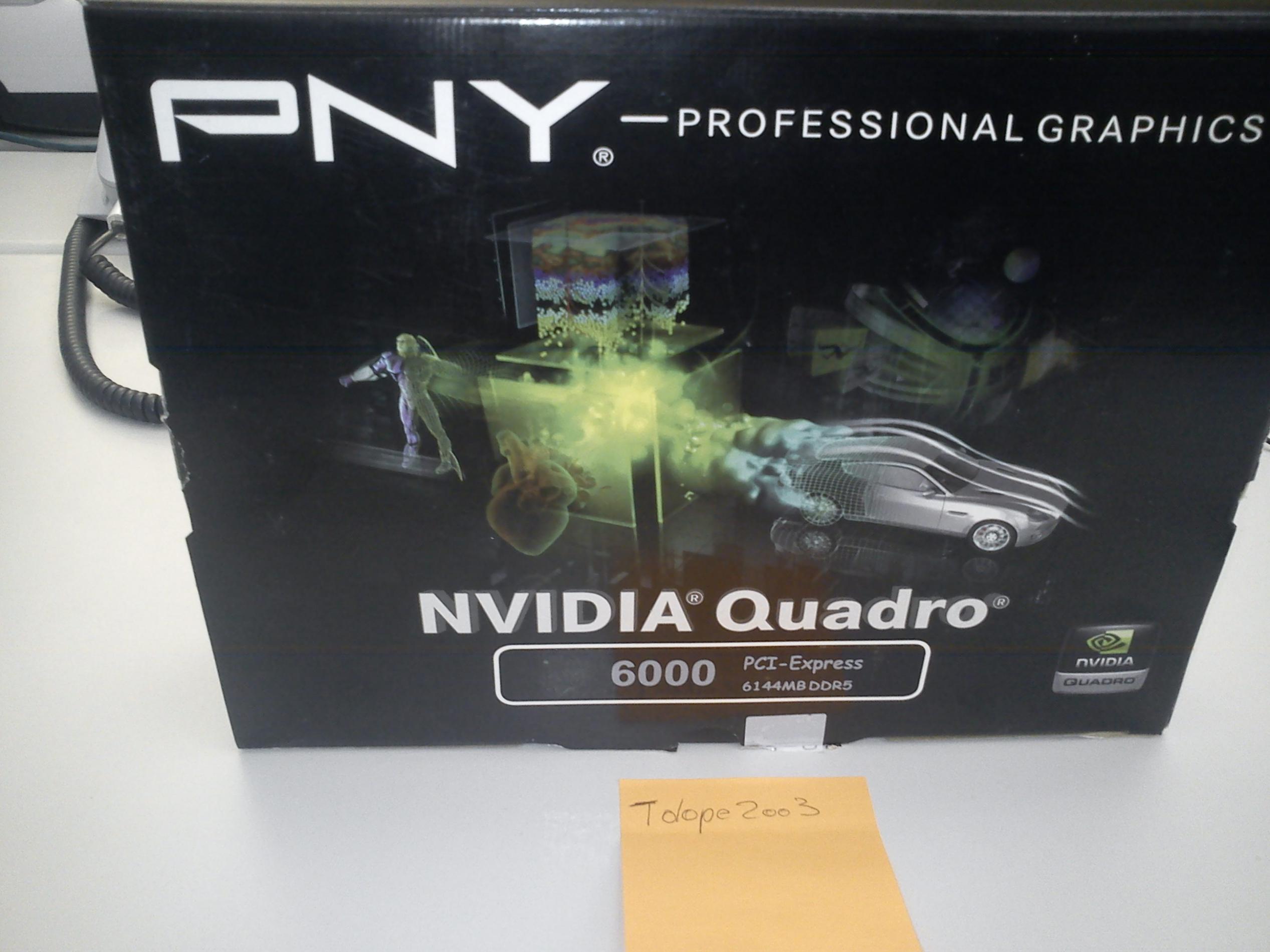

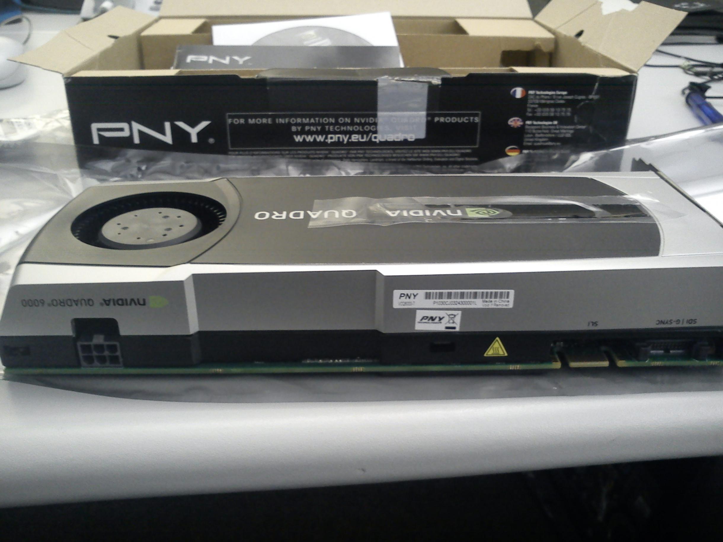

Habe letzte Woche die Quadro 6000 bekommen (siehe Anhänge). AMD kann leider auch mit den größeren Karten nicht mithalten, ganz geschweige den bei den Treibern.
Acad läuft ja auch mit AMD gut, aber bei PTC Wildfire auf x64 haben wir derbe Fehler und Abstürtze.
Wichtig ist VRAM, leider ist auch bei der Q6000 bei 6GB schon Ende :(
Schade für AMD den grade da liegt viel Gewinnpotential. Wenn ich überlege das ich die Quadro 6000 vielleicht noch "paar" mal bestellen muss wenn alles test klappen...:freak:

DAS ist ne Profi-Grafikkarte und nicht das Spielzeug aus der News. Bei HP kostet ne Quadro 6000 übrigens um die 5k €. Was unterscheidet nun eigentlich ne Quadro Karte von "normalen" Karten? Erstens werden sie mit optimierten (besseren) Treibern ausgeliefert. Meistens hat man zudem einen Rund-um-die-Uhr Support mit Vorort-Service Next-Business-Day. Es ist zudem ein vielfaches an Speicher möglich (z.B. 6GB), dieser ist zudem als ECC ausgelegt und Quadro-Karten konnten schon immer mit Double-Precision rechnen. Seit den Fermi-Ablegern für den Profibereich ist zudem die Architektur angepasst an das Arbeitsumfeld der Karte. Zusätzlich werden hochwertige elektronische Komponenten verbaut. Eine Z600 Workstation (die kleine von HP) hat z.B. nur 1x 6pol Stecker, dieser reicht allerdings völlig aus, da die Karten eine deutlich geringere Leistungsaufnahme haben, als vergleichbare Desktopmodelle. Hier werden nicht 300W reingefeuert, damit abzüglich Verlust nur noch 150W ankommen.
Alles in allem sind es also nicht nur "andere Treiber". Mein persönlicher Favorit ist übrigens die Z800 Workstation, die sogar Quadro 6000 SLI erlaubt. Allerdings ist man da ganz schnell in Bereichen um die 20k € :)
