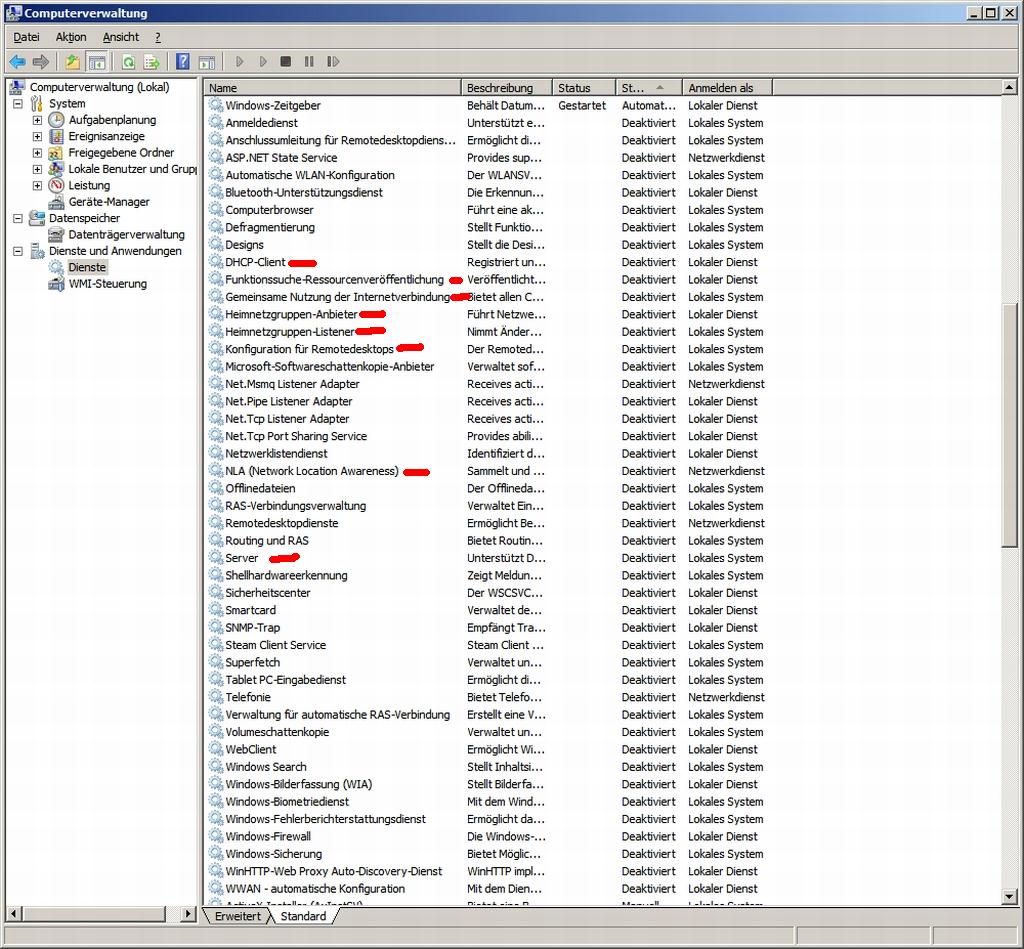

owalort schrieb:Eventuell ein Dienst der nicht startet. Funktionssuche und Ressourcenveröffentlichung glaube nannte sich das. Dieser Dienst sollte von Deaktiviert oder Manuell auf Automatisch stehen.
PS Falls es so ist den/die Rechner beim umstellen neu Starten
Habe kurz geguckt, unter Win10 nennt sich der Dienst "Computerbrowser".
Dieser Dienst startet normaler Weise "manuell", also erst dann, wenn Du (oder das System) das erst Mal in die Netzwerkumgebung reinguckst.
Zudem bestehen div. Abhängigkeiten, sprich, man muss auch dafür sorgen, dass die "unter-/übergeordneten" Dienste / Module sauber laufen.
Ich würde weiterhin dazu raten, den Windows Schnellstart (nach Herunterfahren) zu deaktivieren, um ggf. Caching-Probleme von der vorherigen Sitzung zu vermeiden.

Die Info ist veraltet. Standardmäßig ist seit einigen Versionen von Windows10 das SMBv1 Protokoll deaktiviert und somit auch kein Computerbrowser unter den Diensten vorhanden.Je_Tho schrieb:Habe kurz geguckt, unter Win10 nennt sich der Dienst "Computerbrowser".
Die Netzwerkerkennung unter aktuellen Windows10 Versionen läuft über die Dienste
- Funktionssuchanbieter Host
- Funktionssuche-Ressourcenveröffentlichung
