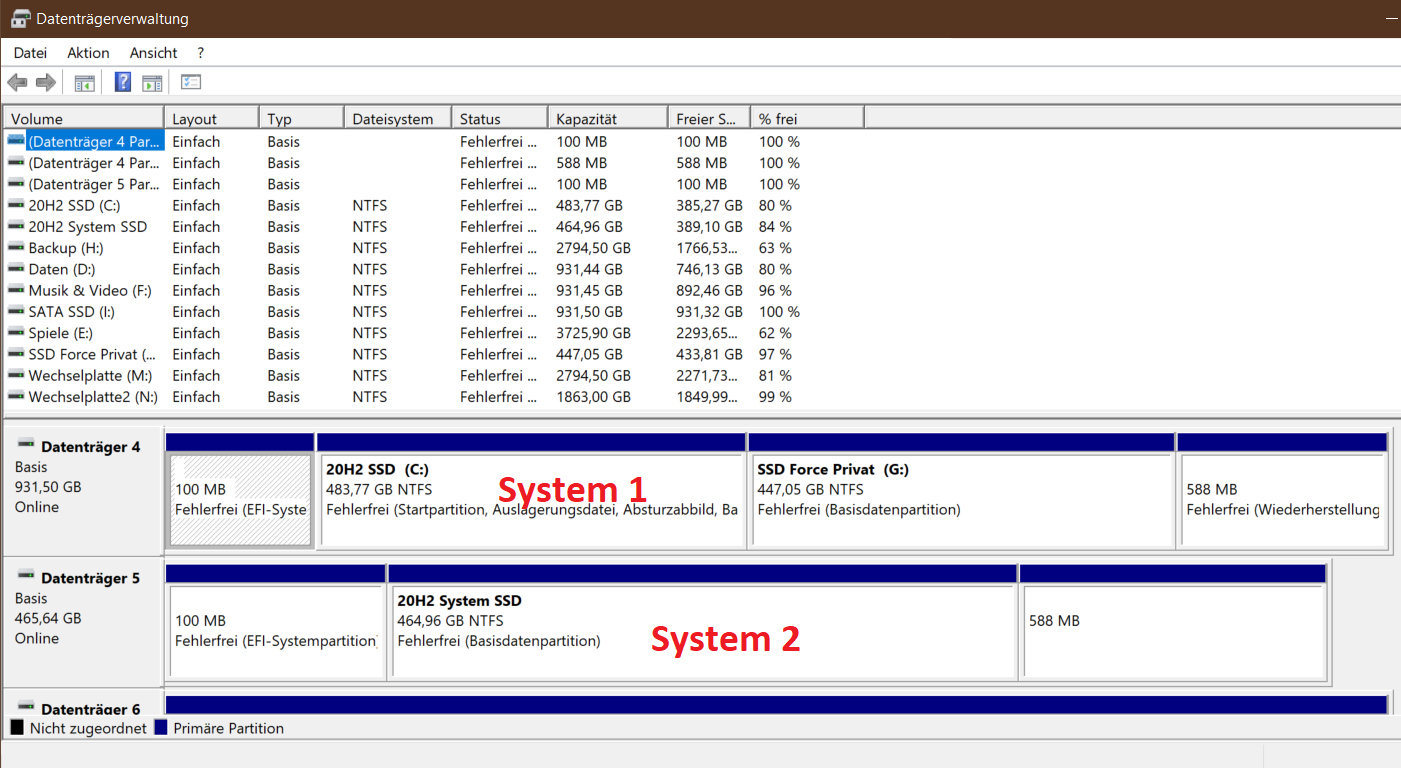

Ich würde die beiden Systeme auch voneinander trennen! Das es zwei EFI Systempartitionen gibt.
Nur dann kannst du sicher sein, das die Bluescreens nicht auf die Startsektion geschoben werden können ...
das bedeutet, bei jeder Installation, die jeweilig andere Festplatte abklemmen und nachher zum Windows STart über das BIOS BOOT MENÜ via den beiden UEFI BOOT MANAGER im BIOS das booten einleiten ...
Einen Windows Boot Manager kann man dann fest im BIOS einstellen und zwar den vom häufigsten genutzten System. Und den anderen startet man dann über das BIOS BOOT MENÜ.
Da es jetzt schon ein "Mischsystem" gibt, würde ich beide Installationen neu erstellen!

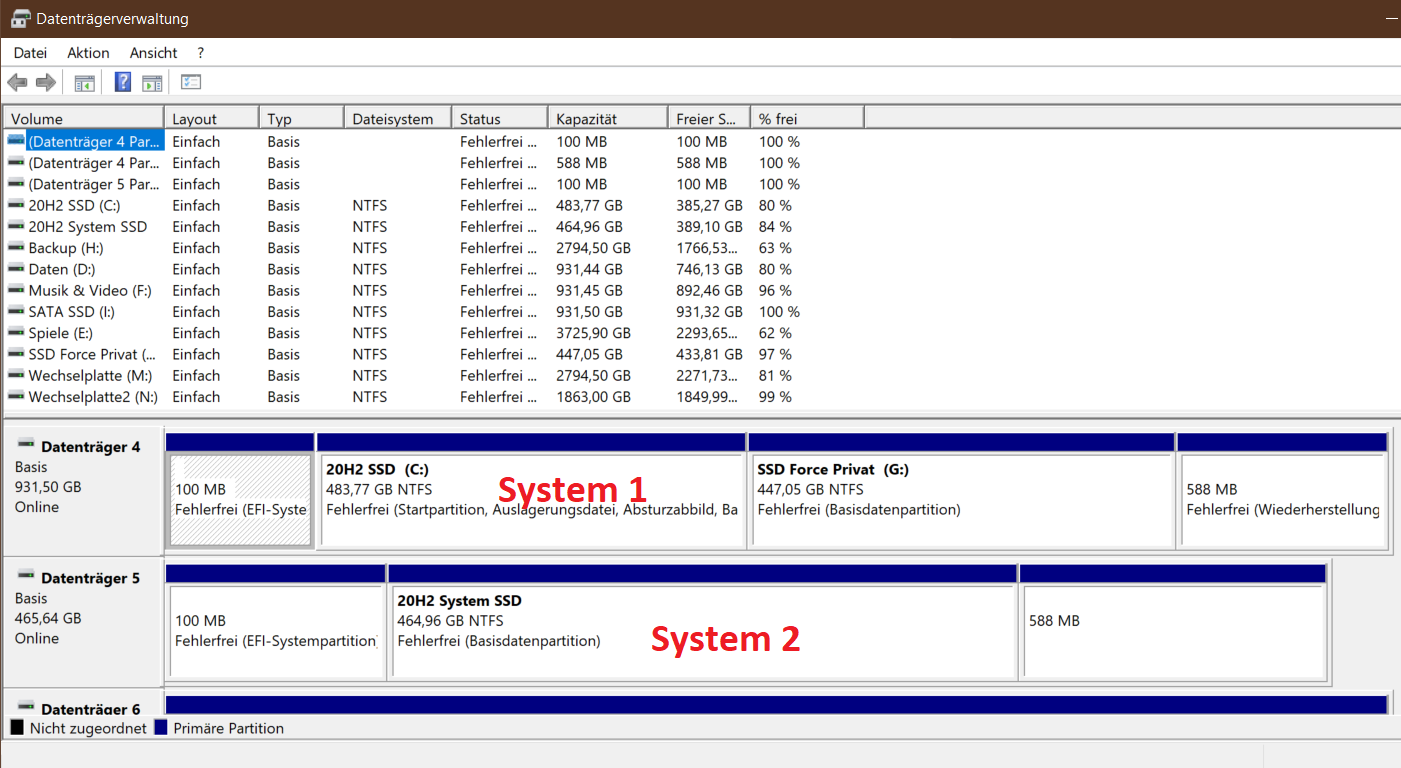

Im Bild meine beiden Systeme: wobei dem jeweilig 2. System der Laufwerksbuchstaben entzogen wird, damit beide Windows Systeme dem jeweilig anderen System keinen Schaden zufügen kann ...
Momentan ist System 1 aktiv und somit C: ! System 2 hat keinen Laufwerksbuchstaben!
Wenn System 2 aktiv ist, ist dieses dann C: und das andere System hat keinen Laufwerksbuchstaben.
System 1 ist auf einer NVME auf M2_1 angebunden mit PCIe 4.0 Corsair MP 600 NVME
System 2 ist auf einer NVME auf M2_2 angebunden mit PCIe 3.0 Samsung NVME
Viele Grüße
Reaktionen: Terrier und Goeggi

ist doch bei mir gegeben. Auf beiden sitzt der Bootmanager in jeweils einer EFI Systempartition.
Beim TE sitzt der Bootmanager für beide Systeme in einer EFI Systempartition auf Laufwerk 0.
Warum sollte der jetzt das selbe tun können? Das wäre nicht gut, weil es dann zu Problemen in beiden Systemen kommen kann, wobei das eine, das andere System beschädigen kann und auch schon zu Hauf passiert ist!
Wie bei mir, sind beide Systeme deshalb voneinander getrennt. Auf Platten ohne Laufwerksbuchstaben, kann auch Windows nicht mehr zugreifen ... und im jeweils anderen System kann man nicht mehr zugreifen. Alle Daten liegen für beide Systeme auf anderen Platten und auf diese können beide Systeme zugreifen!
Selbst Spiele mit Launcher sind in beiden Systemen nutzbar! Eigene Spiele müssen natürlich in beiden Systemen installiert werden, können aber in einem Verzeichnis für alle beide Systeme liegen ...
Es bringt ihm nichts, wenn einer der Bootmanager beide Systeme starten kann, der andere aber nur eines. Es gibt auch nie einen Konflikt, weil immer nur einer zur selben Zeit verwendet wird und sie ja nichts anderes tun als auf eines der Betriebssysteme weiterzuleiten.
Das wird sich aber nicht anders herstellen lassen, weil bei jeder Installation schreibt sich ein Bootloader ins EFI Systemverzeichnis der einen einzigen Platte. Ein 2. System kann damit immer mehr als das erste installierte!
Es sei denn, man vereinigt beide Systeme und dazu benötigt man BCDedit!
Aber ganz voneinander trennen ist immer noch die bessere Variante. So kann man von heute auf morgen einfach ein System löschen und mit dem anderen weiter machen. Andersherum wird es schwieriger, nachher eines der beiden Systeme wieder zu trennen, ohne alles neu installieren zu müssen.
