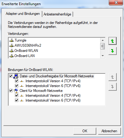

Was mich jetzt noch irritiert ist, dass manchmal Programme wie z.B. Opera einfach von der einen auf die andere Sekunde plötzlich zwischen den Netzwerkkarten hin und her switchen, ohne dass ich das veranlasst hätte. Unter Netwerkverbindungen > Erweitert > Erweiterte Einstellungen... ist meine stabile Leitung aber (nach Tunngle) am höchsten priorisiert. Kann man da was machen?
route add 185.42.205.6 mask 255.255.255.255 104.88.0.33

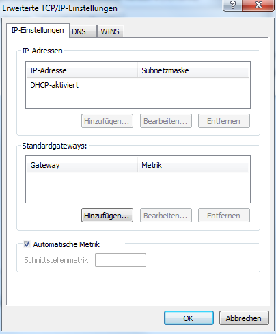

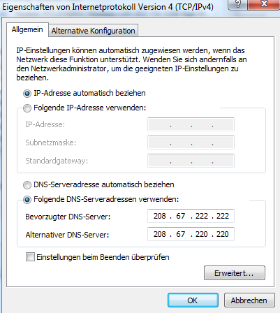

Standardgateway habe ich übrigens bei beiden WLAN-Karten nicht verändert.

Du nicht, aber der DHCP-Server macht das, weil er automatisch ein Gateway zuweist.ZcarecroW schrieb:Standardgateway habe ich übrigens bei beiden WLAN-Karten nicht verändert.
