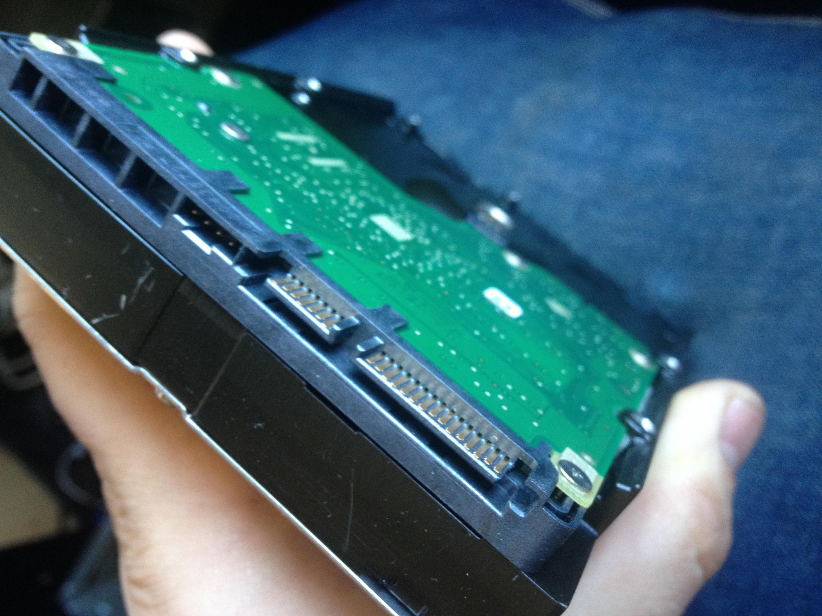

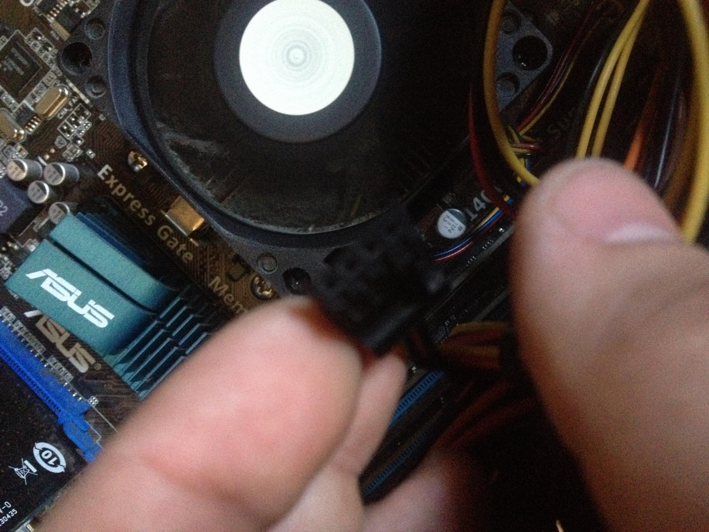

Ich habe zu meiner externen Festplatte Seagate 9sf2a4-500 leider mein Netzteil verloren und möchte die Festplatte nun vom Gehäuse befreien, um sie in meinen Rechner als zweite Festplatte einzubauen. Damit spare ich mir die 18 Euro, die ein neues Netzteil kosten würde. Ich habe ohnehin mehrere externe Festplatten, sodass ich sie eigentlich auch nicht extern brauche. Ich möchte vor allem wieder an einige Daten kommen, die da drauf sind und wenn ich die Festplatte dann als zusätzlichen Speicher im Computer benutzen kann, ist das auch gut.

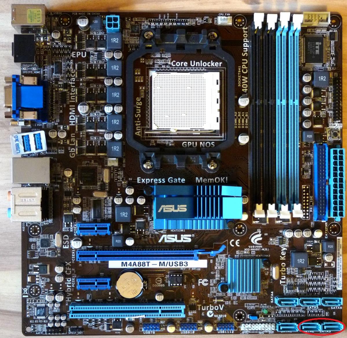

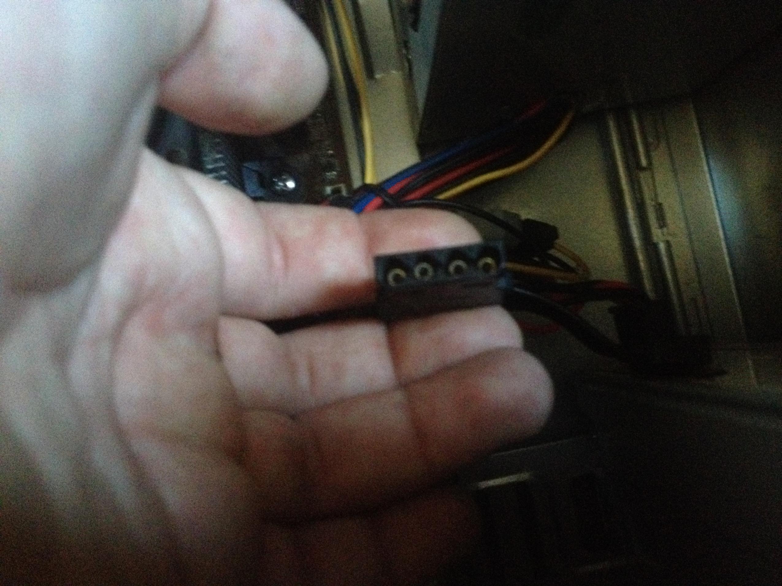

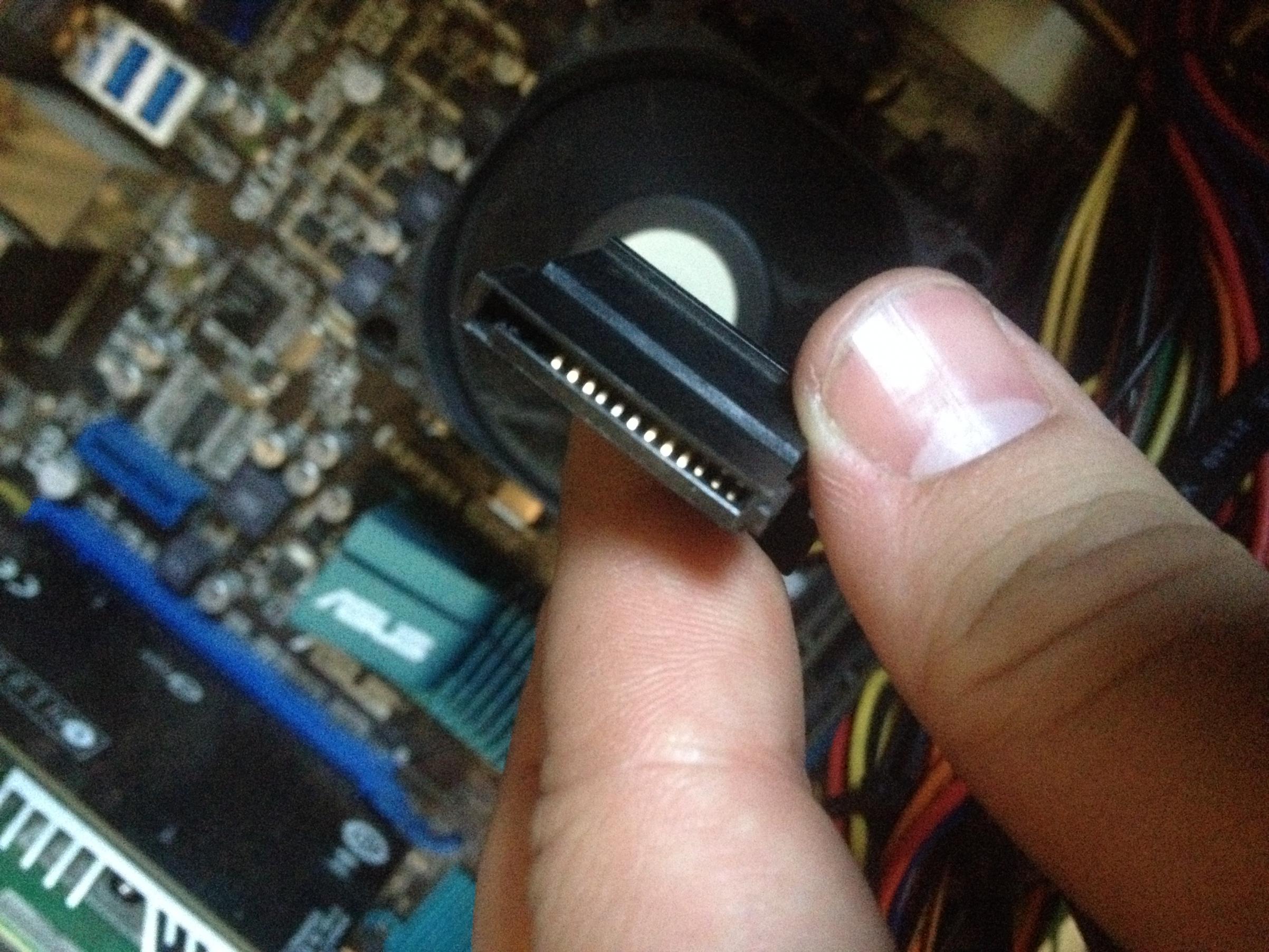

Nun habe ich mir das aber erst einfacher vorgestellt... Ich dachte, ich kann einfach die vom Gehäuse befreite Festplatte mit Kabeln verbinden, die schon im Computer sind. Dazu bräuchte ich dann ja wohl ein SATA-Kabel, das ich mit dem Motherboard verbinde und noch ein anderes, von dem ich die Bezeichnung nicht kenne. Leider passen die drei Kabelanschlüsse, die sich frei im Computer befinden, nicht zur Festplatte. Die Bilder habe ich hier. Einmal ist die Festplatte zu sehen und auf den anderen drei Bildern sind die freien Kabel im Computer. Außerdem habe ich noch das Bild von meinem Motherboard eingefügt.
Wie verbinde ich jetzt die Festplatte mit dem PC?
Das zweite Kabel (von den Bildern mit Kabeln) ist das richtige! Das passt auch.
Siehste ja selbst wenn du dir die Bilder ansiehst ;) Das ist der SATA Strom Anschluss.
Bloß nicht versuchen das dritte Kabel (Floppy Strom) an die jumper Pins zu basteln!
Und dann noch das SATA Kabel nehmen und an einen beliebigen SATA Port anschließen.

Verdammt, ihr habt recht, das Kabel hat doch gepasst, es war nur schwer einzustecken!
Habe vorerst das SATA-Kabel vom DVD-Laufwerk genommen du werde ein weiteres bestellen, wenn es klappt mit der Festplatte.

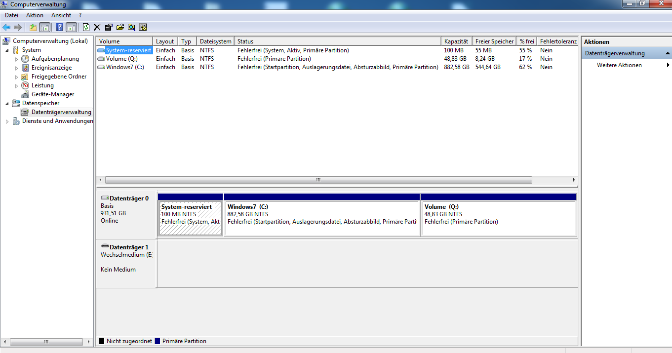

Läuft die Festplatte denn an? Kannst ja mal ein Bild der Datenträgerverwaltung posten. Normalerweise muß man da im BIOS bei SATA nichts umstellen, damit die Platte erkannt wird. Auch sollte da nur eventuell ein Kompatibilitäts-Jumper an der Platte sein. Den kann man aber heutzutage, falls überhaupt vorhanden, so lassen, wie er ist.
Man hört, dass die Festplatte anspringt, ja.
Hier ist das Bild von der Datenträgerverwaltung.

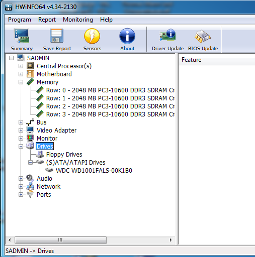

Da wird ein Datenträger 1 erkannt. Ist das eventuell die Platte? Eventuell mal im Gerätemanager nachsehen oder mit HWInfo...
Es kann sein, daß der USB Chip im externen Gehäuse die Platte anders behandelt und diese deshalb ohne das externe Gehäuse keine Partitionen zurückliefert. Habe ich allerdings so krass (kein Medium) auch noch nicht gesehen.
Ich weiß nicht, was der "Datenträger 1" bzw. im Explorer "Wechseldatenträger (E: )" ist - das wird schon immer angezeigt, ich glaube seit ich den Computer habe... Wenn ich im Explorer drauf klicke, steht da "Legen sie einen Datenträger in Laufwerk E:" ein. Ich könnte mir vorstellen, dass das einer meiner Kartenslots oder sowas ist. Die Festplatte ist es aber sicher nicht.
