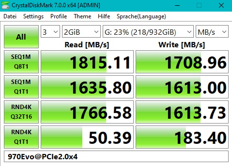

Würde ich genauso auch machen. Die SSD im M2_2-Slot läuft dann halt mit PCIe2.0x4, was ihre maximal Speeds auf ca. 1800MB/s Netto beschränkt. Bei den aktuellen Spielen wirst Du einen evtl. 5%-Verlust haben und ihn vermutlich überhaupt nicht merken, da geht bei den Ladezeiten kaum eine halbe Sekunde verloren.
Was nun den DirectStorage API und nVidia RTX-IO angeht... nun...Microsoft hat kommuniziert, dass eine PCIe3.0-SSD von Nöten ist, nVidia aber, dass bereits eine über PCIe2.0x4 angebundene ausreicht. Das können wir jetzt nicht genau prognostizieren - ich vermute, dass eine gute PCIe3.0-SSD, die Deinen PCIe2.0-Slot vollkommen ausreizt, trotzdem noch mit minimalen Abstrichen funktionieren wird, meine Hand lege ich dafür aber nicht ins Feuer.
Jedenfalls bei den heutzutage wichtigsten Werten (4K-random, Latenzen usw.,also NICHT die max.Seq.speeds) verliert eine PCIe3.0-SSD über PCIe2.0 angebunden maximal 5 bis 8%. Habe so früher bei mir eine 970Evo über einen Adapter in dem unteren PCIe2.0x4-Slot angebunden, hier ein Bench:
