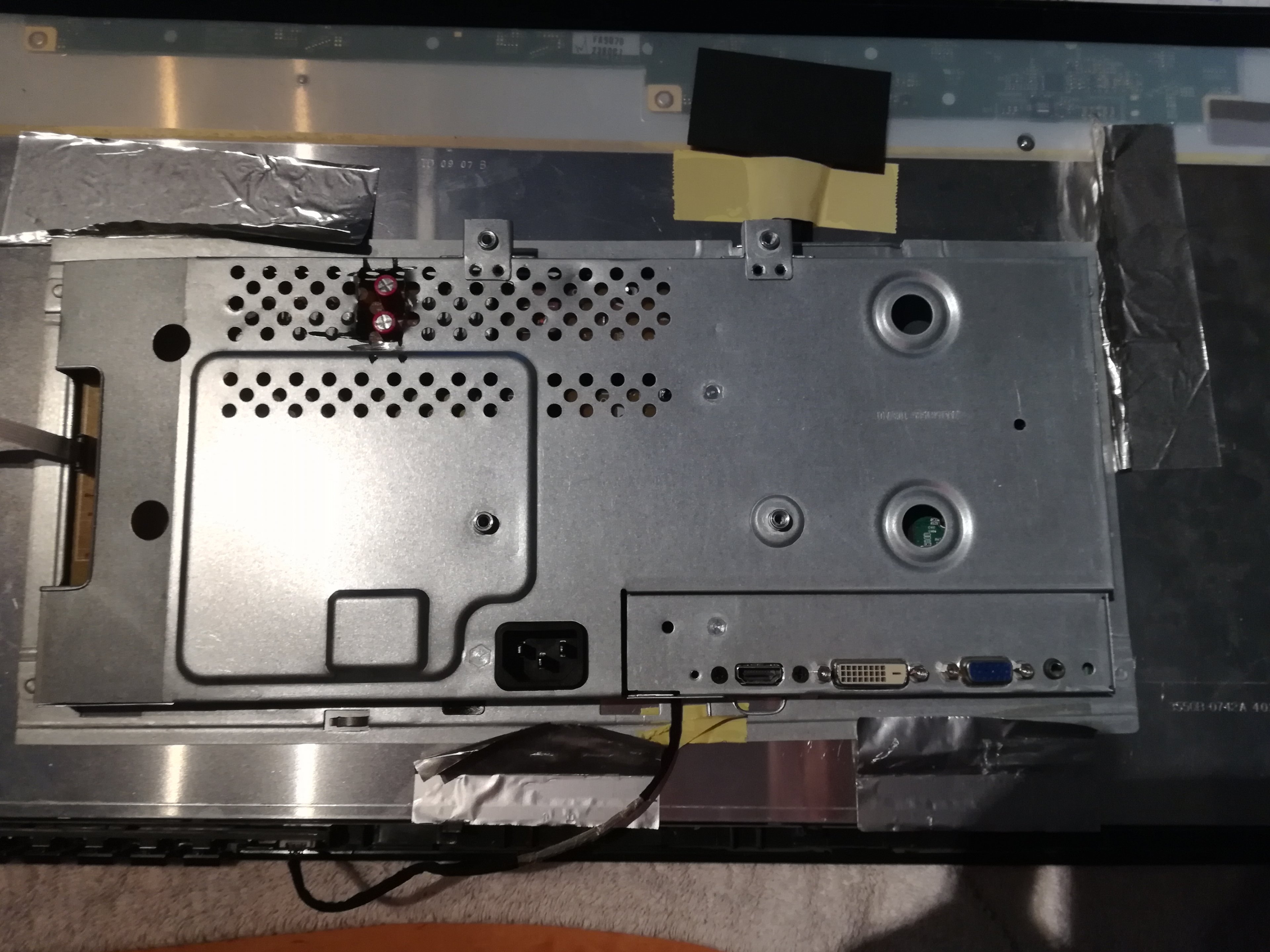

Hab mir neue Kondensatoren eingelötet, der Monitor hat dann auch direkt wieder ein Bild produziert, leider mit einem anfänglichen Wackelkontakt.
Verursacher hierfür war die Baugröße der beiden Kondensatoren. Der Wackelkontakt wurde dann fachmännisch behoben (siehe Bild).
Der Bildschirm funktioniert seitdem einwandfrei.
Vielen Dank für die Hilfe. :)
