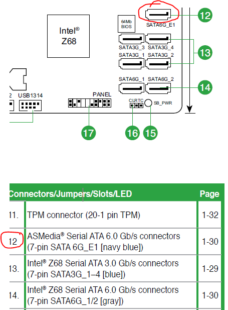

Angeschlossen ist die SSD übrigens hier:

Kannst Du die SSD anstatt an 12 (ASMedia) mal an die 14 (Intel Z68 SATA) anstecken?
EDIT: die Empfehlung kommt von > hier #14 und #18 <

SPB schrieb:
Mir geistert da im Hinterkopf herum, daß laut Aussage hier im Forum die ASMedia SATA Ports nicht ideal sind.
(war glaube ich was mit einer Grafikkarte die gegen den Halteclip vom SATA-Kabel drückte)
Ich überprüfe mal, ob sich die beiden Komponenten berühren.
SPB schrieb:
Kannst Du die SSD anstatt an 12 (ASMedia) mal an die 14 (Intel Z68 SATA)?
Das mach ich!
Wofür nutzt man denn dann diese ASMedia-Ports? Laut Handbuch sind sie extra für "Data".
Restart001 schrieb:
Auf alle Fälle an SATA6G_1 andocken.
Danke dir! Das probiere ich dann mal aus. :)
Ich werde berichten!
Die zitierten Vorschläge waren die Lösung. Das System ist nun performant und lässt sich anständig nutzen.
