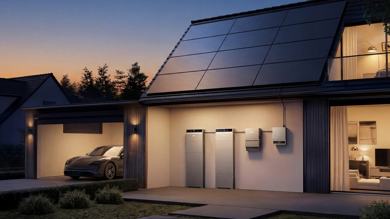

Mit dem Anker Solix Power Dock Pro bringt Anker Solix eine neue Energiezentrale für das Anker Solix X1 Heimspeichersystem auf den Markt. Dieses erweitert den modularen X1 zur ganzheitlichen Lösung mit unterbrechungsfreier Notstromversorgung und Einbindung bestehender Solaranlagen.
Ein- oder dreiphasige Installation mit 63 A
Das System besteht aus zwei Komponenten: Das Anker Solix Power Dock Pro ist ein automatischer Netzumschalter mit Backup-Controller. Es verfügt über eine maximale Stromstärke von 63 Ampere sowie über zwei Wechselrichter-Schnittstellen mit bis zu 45 A / 10 kW pro Phase. Hinzu kommen ein 45-A-Smart-Port, eine integrierte Leistungsmessung sowie Unterstützung für einphasige und dreiphasige Installationen. Erst gestern hatte EcoFlow mit dem Ocean 2 einen neuen Heimspeicher mit integrierter Notstromversorgung vorgestellt, der nun in direkter Konkurrenz zur Solix-Kombination aus Power Dock Pro und X1 steht.
In Verbindung mit dem Power Dock Pro arbeitet das Anker Solix X1 als modulares Batteriesystem mit einer skalierbaren Kapazität von 5 bis 180 kWh. Es unterstützt bis zu sechs parallel geschaltete Systeme und erreicht eine Ausgangsleistung von bis zu 12 kW. Es ist für Betriebstemperaturen von -20 °C bis +55 °C ausgelegt und verfügt über eine C5-M-Antikorrosionsbewertung sowie eine IP66-Zertifizierung, um auch im Freien aufgestellt werden zu können. Die Umschaltzeit im UPS-Betrieb beträgt laut Anker Solix 10 ms.
