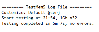

Karhu, TestMem5.Miep199 schrieb:Gibt es irgendein Program um das zu testen?
TestMem5 Ergebnis.
Schätze kann es dann so laufen lassen wie eingestellt?

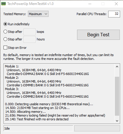

Hab aber auch mal den Windows10 Speicherdiagnosetool laufen lassen, da kam zwar ein Fehler das ich mich an den "Hersteller" wenden soll 😂
Denke aber mal das kann am "OC" liegen?

5min TestMem5 klingen viel zu kurz nach meinem Empfinden.
Bei Karhu galt als Maßstab 10.000% zu erreichen das hat glaube ich 2-3 Stunden gedauert.
Bitte überprüf das genauer. Wenn dein Ram sporadisch Fehler produziert im Hintergrund kannst du nie wissen wann mal ein Programm abstürzt oder sogar dein Windows zerschießen.
Diese Probleme willst du dir nicht ins Haus holen.
