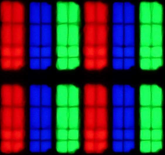

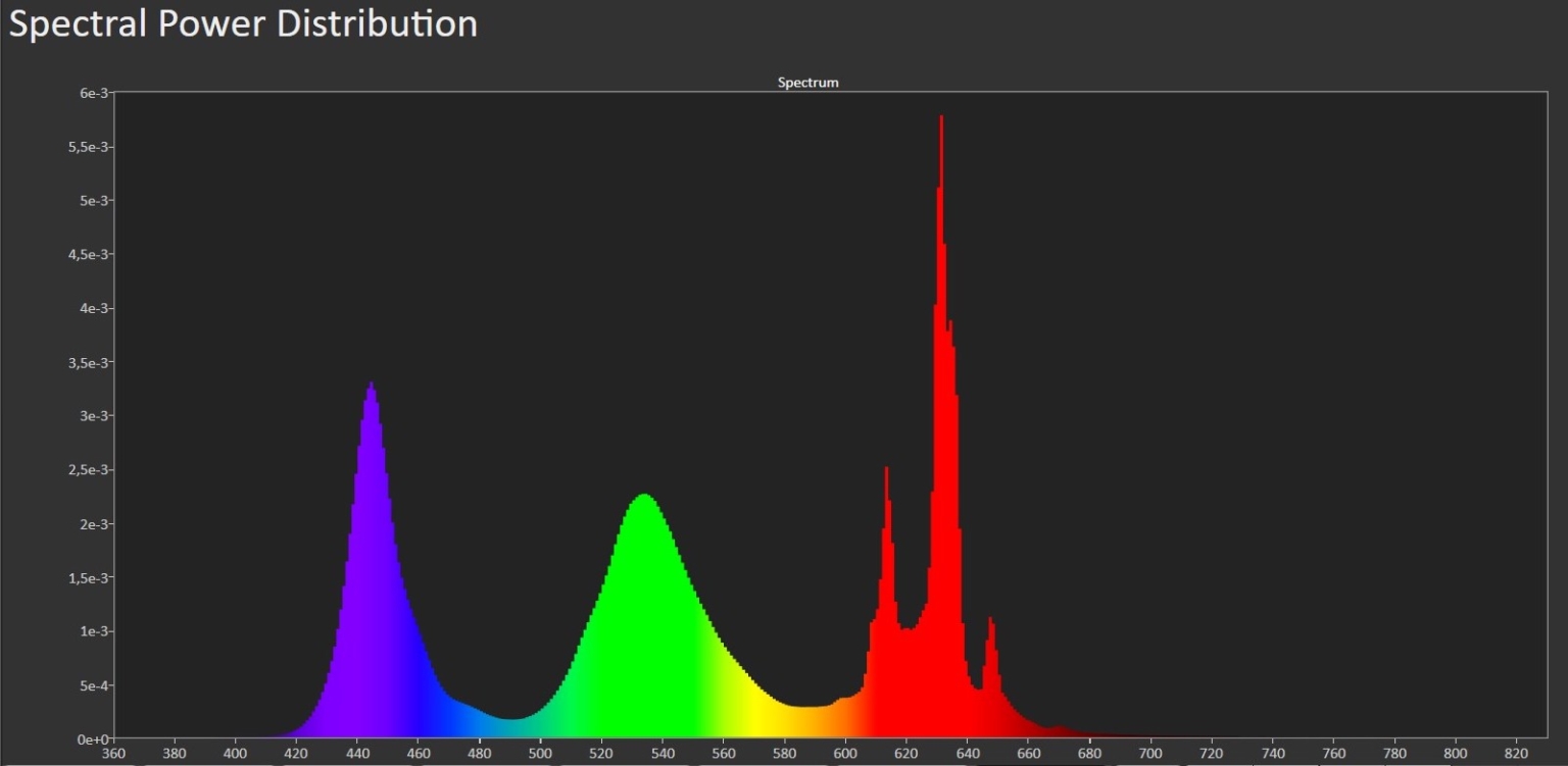

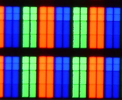

Du siehst das einerseits an der Subpixelmatrix, anhand der Spectral Analyse und/ oder der daraus resultierenden Farbhelligkeitmessungen was für ein Panel im Einsatz ist.
zb
1. Bild Hisnese, 2. Bild TCL
Es schließt natürlich nicht aus das Hisense auch die selben Panels wie TCl nutzt, aber dafür gibt es ja Tests die dies untersuchen. Samsung verbaut von CSOT, AUO, Innolux BOE...., selbst LG nutzt CSOT, oder von Innolux obwohl sie selbst Panels Panels (IPS) herstellen. Bei bestimmten Größen gibt es oft nur einen Hersteller der sich darauf spezialisiert hat, was man selbst nicht produziert kauft man halt wo anders ein.
