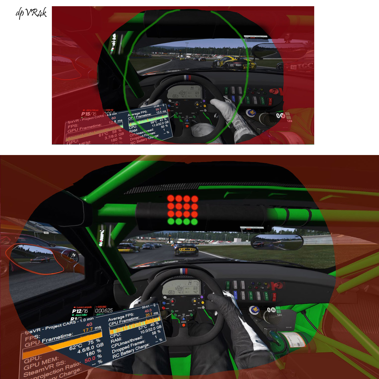

so.. hab das jetzt noch schnell extra für dich, steppi gemacht ;)
zuerst aber noch:
als ich heute Tagsüber (ohne VR-Brillen vor Ort) hier gepostet habe,
hatte ich beim Heimfahren ein schlechtes GEwissen...
vielleicht hab ich mich da in was reingesteigert, die Brille zu sehr verrissen..
dann wollte ich den ROV-Test heute machen..
für 4 Euro das ROV-Test-Tool gekauft und runtergeladen..
mit der Index mal paar TEsts gemacht: FOV, horizontal, vertikal,
ABstand ab wann Schriften lesbar sind, den "Sweetspot"-TEst (im kreis spiralförmig geschriebener Text den man aus verschiedenen Entfernungen betrachtet um zu sehen ab wann wie sehr unscharf wird ("Sweetspot") also Brille nach aussen unscharf wird etc...
das alles mit Supersampling auf 200% gestellt
dann die dpvr4k aufgesetzt:
ok.. ich hab nicht übertrieben..
alles was ich negativ hier beschrieben habe ist sofort wieder da gewesen..
hier kam dann noch dazu: heute wollte sich das NOLO-System nicht starten lassen.. mehrere Ports probiert, REchnerneustart, deinstalliert, neu installiert...
somit die ganzen TEsts im ROV nicht möglich, weil ich mich nicht bewegen kann in der Umgebung

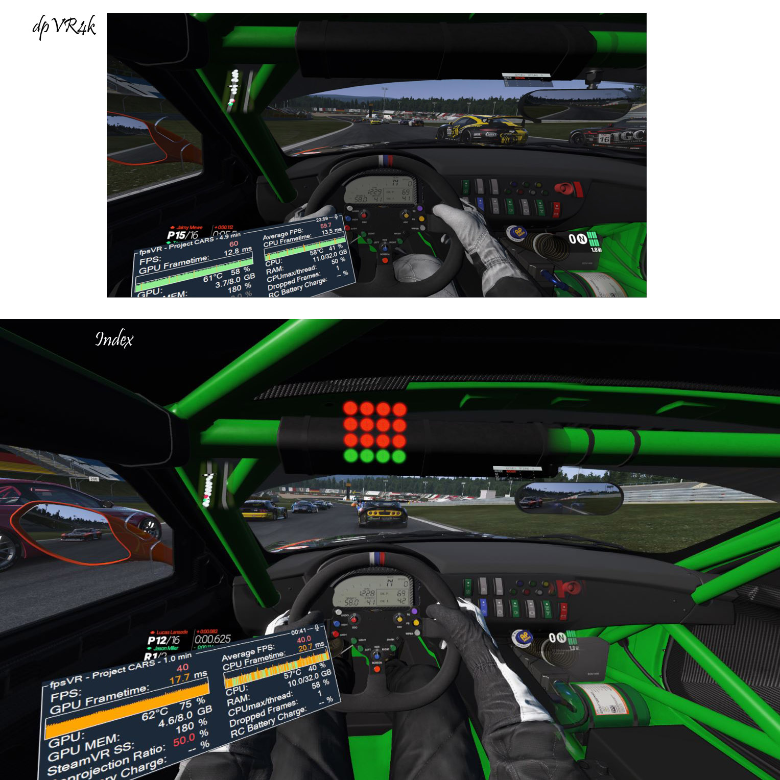

also - was bleibt - wieder Project Cars angeworfen, und die GT3-Cockpit-Frage noch gemacht...
hier die Bilder...
diesmal bissal schneller gezeichnet, nicht auf den cm genau..
die Bilder, die gerendert werden - VR-Ansicht-Screenshot:
und was man dann im Display sieht:
geradeaus:
tendenziell hab ich hier sogar zugunsten der dpVR4 gearbeitet...
a) sind die Rädern bei der Index etwas schärfer..
man kann teilweise auch dort wo nur noch ein Auge was sieht Anzeigen erkennen, was bei der dpvr eher nicht mehr der Fall ist
b) kommen einem die Dinge in der Index etwas größer vor... bei der dpvr schaut alles bissal kleiner aus (hab ich den Eindruck)
hier hab ich versucht das Lenkrad jeweils gleich groß zu machen...
also das Bild der dpvr4k müsste eigentlich noch etwas kleiner gemacht werden
auch heute wieder - supersampling auf 200% gestellt - kann ich Text auf den Autos mit der Index besser lesen... warum auch immer...
beim Fahren muss ich sagen: seh ich den SDE bei der dpvr 4k sogut wie gar nicht mehr.. man kann sagen: gar nicht mehr..
ich hab somit genau den umgekehrten Effekt von dem @Tunc immer berichtet...
kein Aufpixeln bei Bewegung und null SDE bei stillstand..
sondern umgekehrt...
beim fahren fällt er mir nicht auf.. wenn das Bild aber ruhig ist, kann ich ihn ausmachen

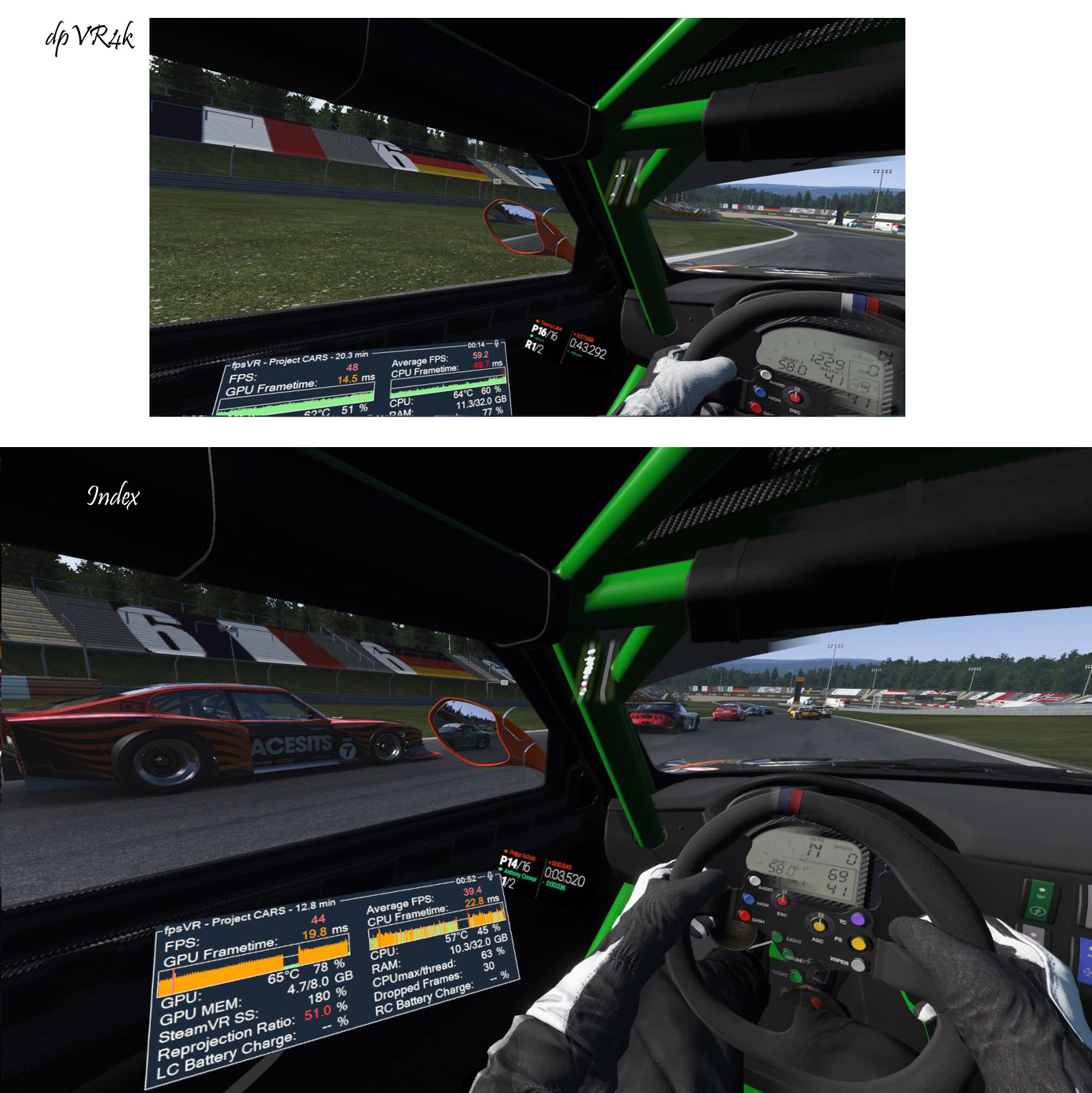

hier dann noch seitlich rausgeschaut:
Seitenspiegel halbwegs mittig...
bei der dpvr4k kann ich hier die Fahrbahn fast nicht mehr sehen...
(nur noch mit einem Auge, unscharf)
der Bereich wo beide Augen scharf sehen: da ist von der Fahrbahn nix mehr zu sehen
bei der Index hab ich - obwohl Seiten-Spiegel fast in der Mitte des Bildes - immernoch die ganze Fahrbahn im Blickfeld
und: da der "einaugen-bereich" nicht so verschwommen ist, auch bessere Sicht

achja... auf den Bildern sieht man es nicht:
das Bild in der INdex ist heller (Vor allem jetzt mit dem angepassten Helligkeitsregler der bis 160% geht)
die Screenshots schauen gleich hell aus, aber Index is leuchtstärker, kräftigere Farben

Du hast mich trotzdem ordentlich ins grübeln gebracht! Wenn die Index jetzt sogar vlt noch besser läuft von der Performance, bin ich glaub überzeugt.
der FOV kommt was ich gelesen habe nicht dem mittleren FOV der Pimax nahe..
sondern ist immer noch etwas geringer als der kleine FOV der Pimax (alte Brillen)
der vertikale FOV ist bei der Index aber am größten von allen Brillen
aber allein das letzte Bild oben sagt glaub ich alles...
wo bei der Index die ganze Fahrbahn + Spiegel und Seiten fenster noch sichtbar ist,
wrid die Fahrbahn bei der dpvr komplett verschluckt, wenn man auf die Seite schaut
das ist
a) nervig beim Autofahren
b) macht es aber stückweit den Unterschied (abseits vom Autofahren) ob man sich "in der Szene" fühlt oder nur durch einen Tunnel auf eine Szene schaut
ist natürlich überspitzt ausgedrückt, aber geht schon in die Richtung
vor allem wenn man hin und herwechselt merkt man es extrem
