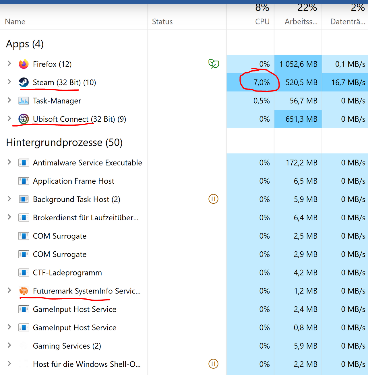

xxMuahdibxx schrieb:
7 Prozent CPU Last durch Steam..
Also ein Kern fast voll ausgelastet...
Netzteil Gold... Also unter 20 Prozent Last ist der Wirkungsgrad nicht wirklich gut..
Das schwankt zwischen 3-7% aber nur beim Download? Ist das schlimm oder was willst du mir sagen damit? :O

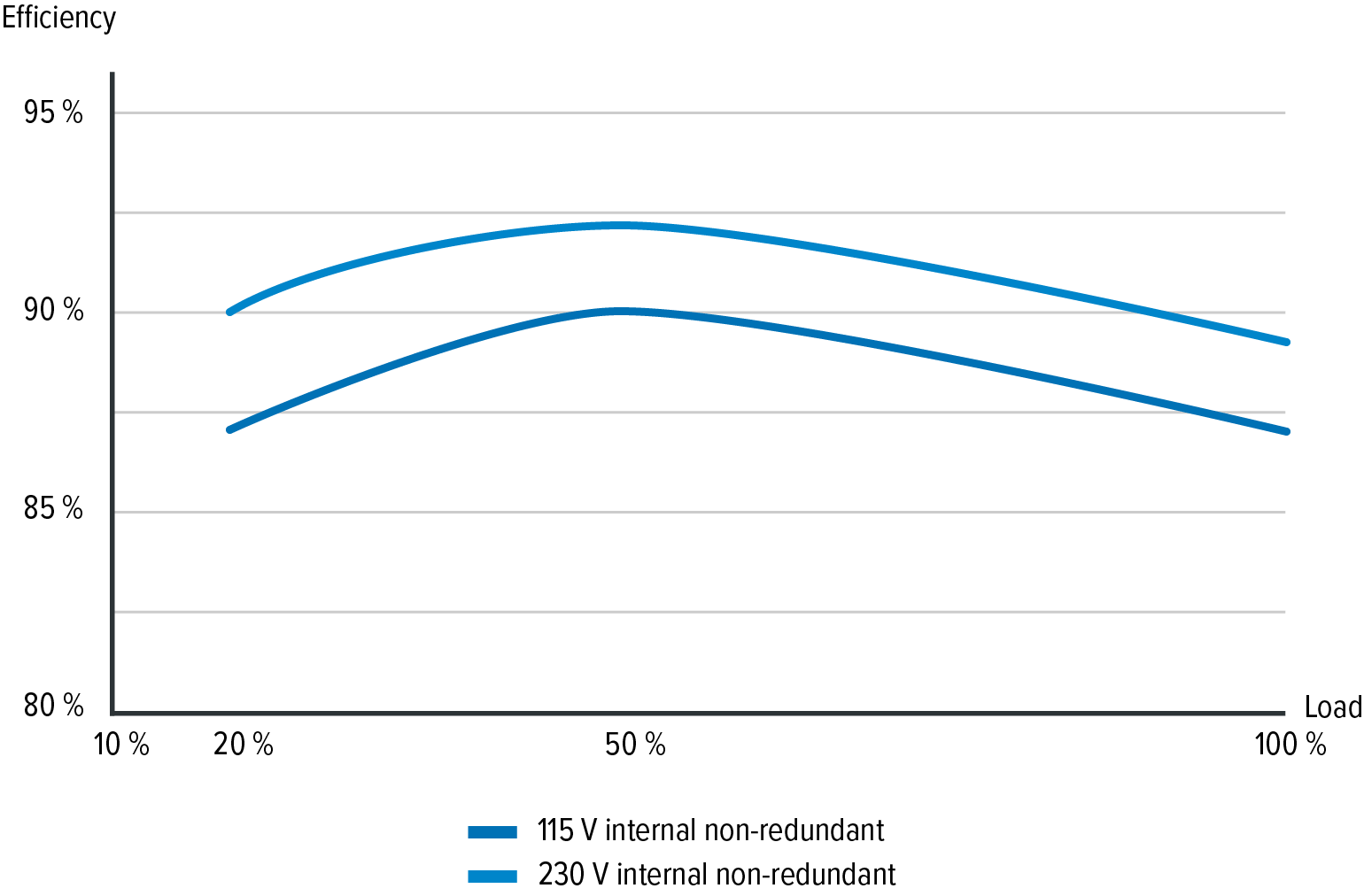

Ist schon ein sehr gutes Netzteil, aber auf der Herstellerseite siehst du auch die (übliche) Effizienzkurve wenn du im niedrigen Lastbereich bist. Unter 20% Leistung (der Bereich in dem du liegst) ist gar nicht genau spezifiziert.

K3ks schrieb:
ehhhhhhh

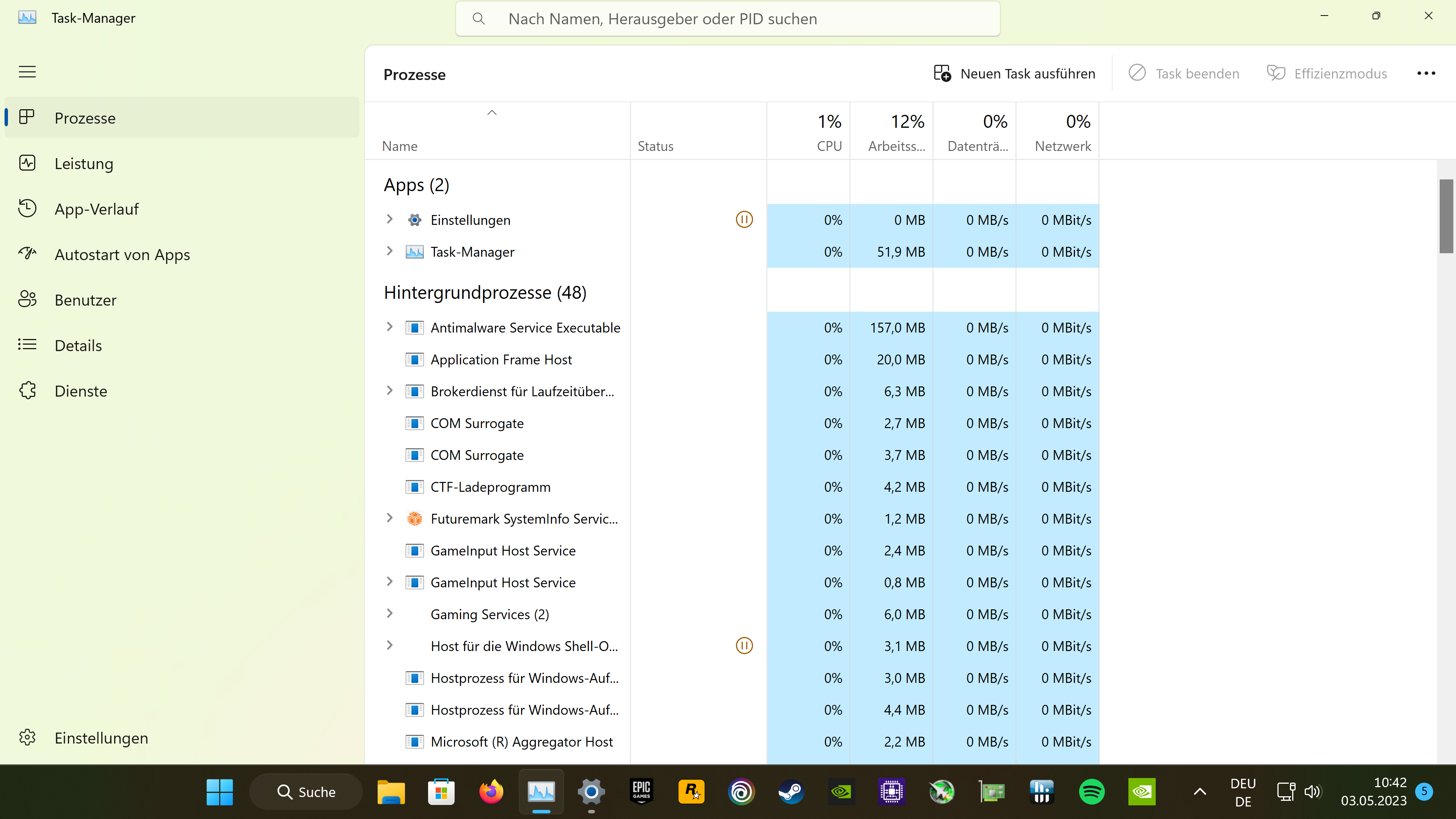

Was auch immer die anderen Gaming - Denste in Taskmanager sind...
Ich sagte bereits ich bin am spiele downloaden in Steam und Ubsioft.^^
Weiß ich nicht xbox Controller oder mein Wireless Maus und Tastatur? Ich kenne mich da nicht aus.
Futuremark ist vom 3D MARK Benchmark Demo aus Steam seit ich das habe ist das auch da.
Alleine der Browser mit ein paar Tabs reicht aus, um einen 2-Kerner hochzujagen - deshalb habe ich mein Notebook in der Firma mit einem Zweikerner (i7-7600) durch ein neues ersetzt (Vierkerner- i7-11645), weil ich den ständigen massiven Lüfterlärm nur beim Surfen und Office nicht mehr ertragen habe..

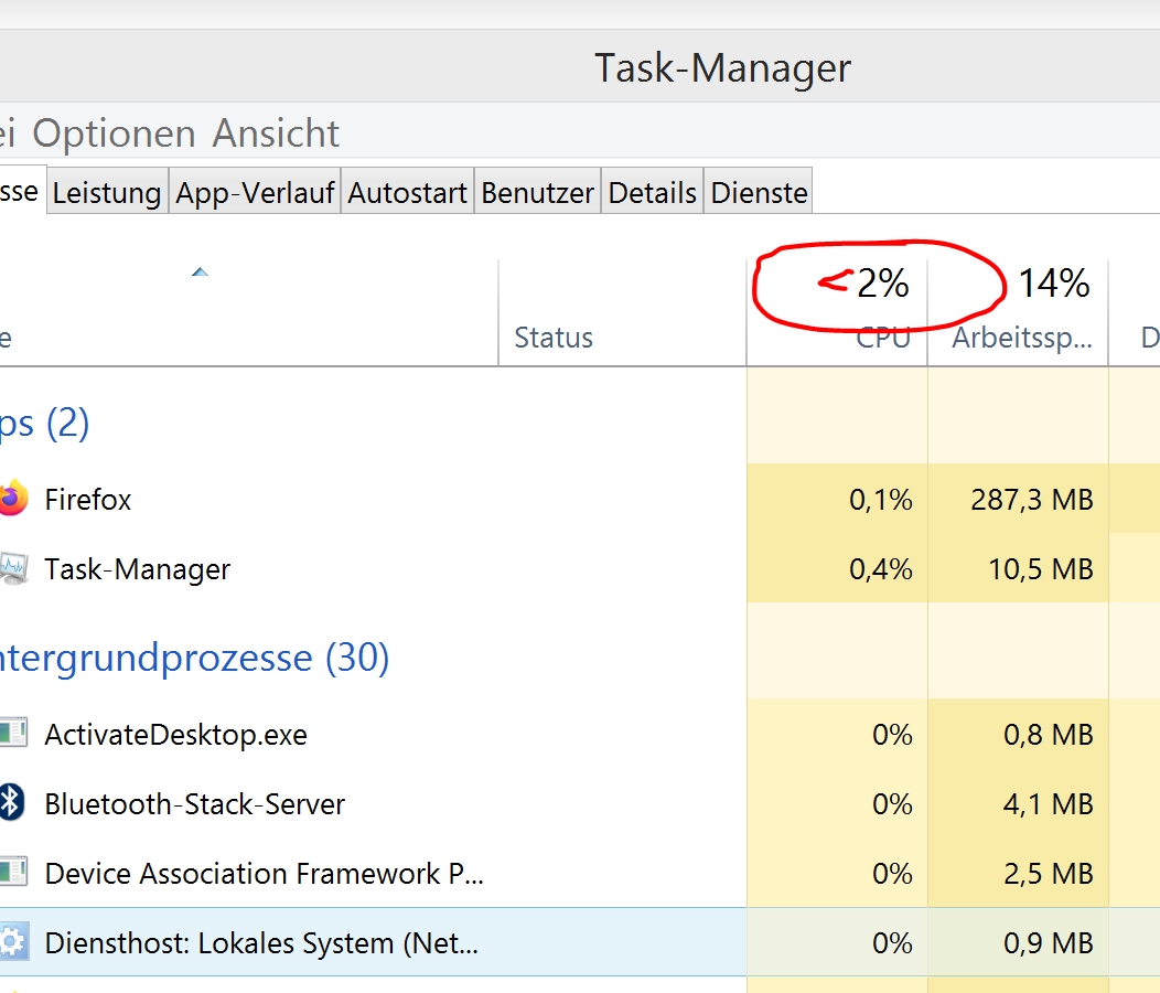

K3ks schrieb:
Dass es nicht idle ist? Ist nicht idle. Idle nix!
Okay nennen wir es light working ? Surfen usw? Idlen ist dann halt alles aus am Desktop, keine unnötigen Programme und downloads oder sonst was, verstanden.
Unter Last
5600 = 12 Threads... 1/12 = 8,3 Prozent gleich volle Auslastung eines Threads .. und da verbraucht die CPU trotzdem nicht 1/12 Watt.. sondern weit über 50 Prozent.
Kann man gut mit z.b. prime95 oder cinebench nachstellen.
Reaktionen: K3ks
So habe jetzt alles geschlossen nur hwinfo war am laufen.
Watt ging auf 54-55 Watt laut zähler zurück das war dann Idle.

Praktisch 0 wenn ich nichts mache (FF ohne Werbung). Für die Screenshots war noch PCXP und TM, also Process Explorer und Taskmanager an plus Snipping tool was die Auslastung hochjagt o.O
E: im 2ten war PCXP aus, hmja.

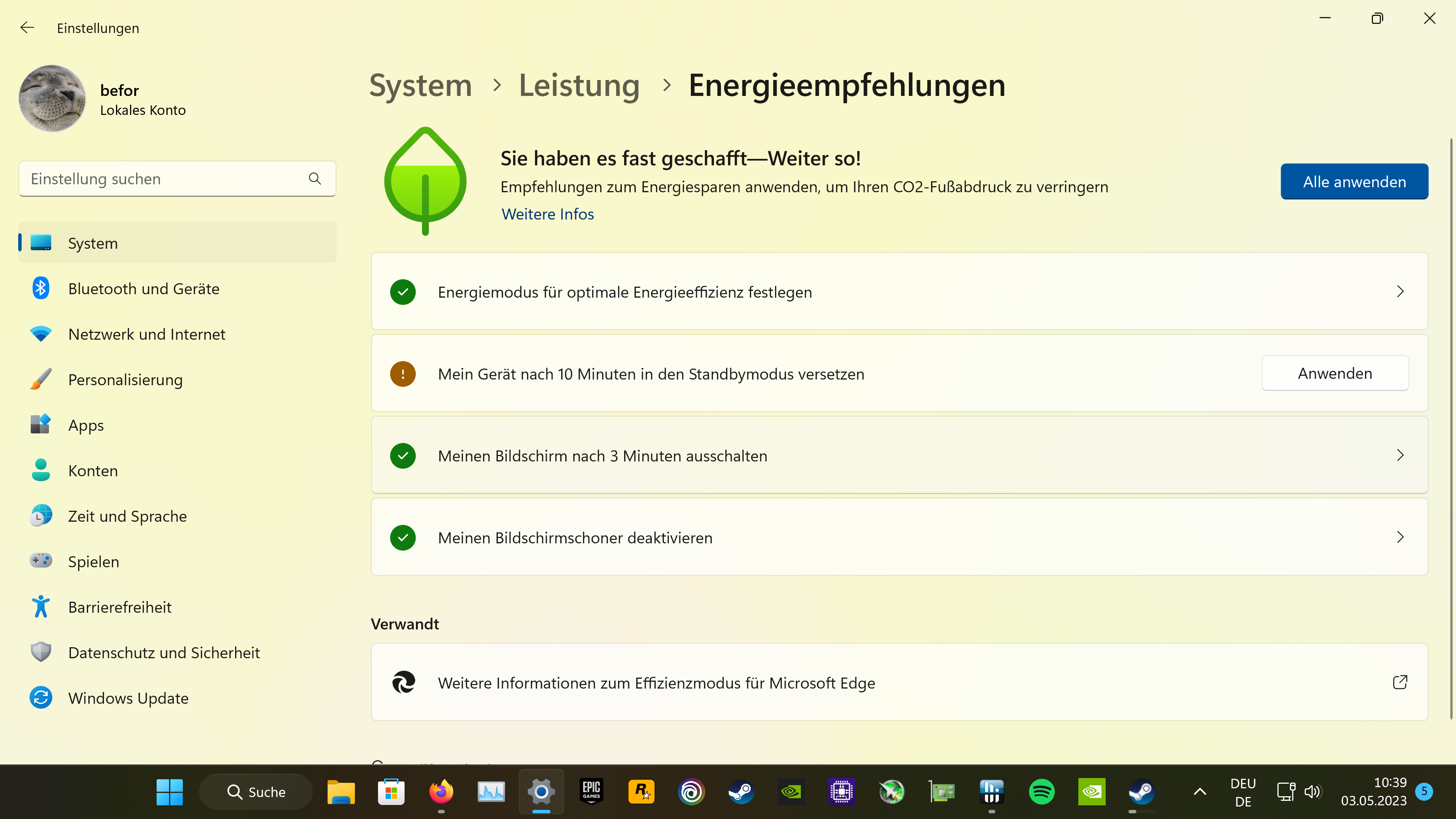

Das hier habe ich auch entdeckt
Da gibt es ja balance und diesen hier optimiert energie bla bla aber in den energieeinstellungen steht noch immer balanced daher weiß ich nicht recht was das bringen soll^^

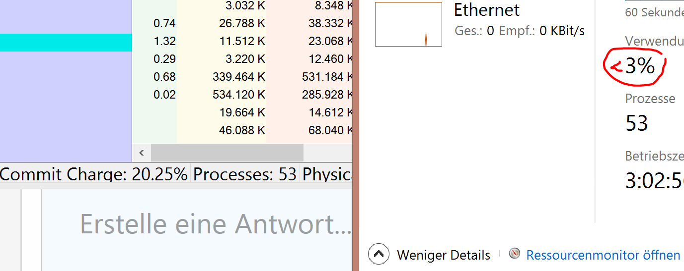

Tatsächliches Idle
Verbrauch?
E: Wenn ich die Forenseite auf der wir uns befinden, also diesen Thread Seite 2, rauf und runterscrolle 5%-7% :D
E2: Immer noch über 50W :(
Ganze Kiste 54-55 Watt laut Zähler.

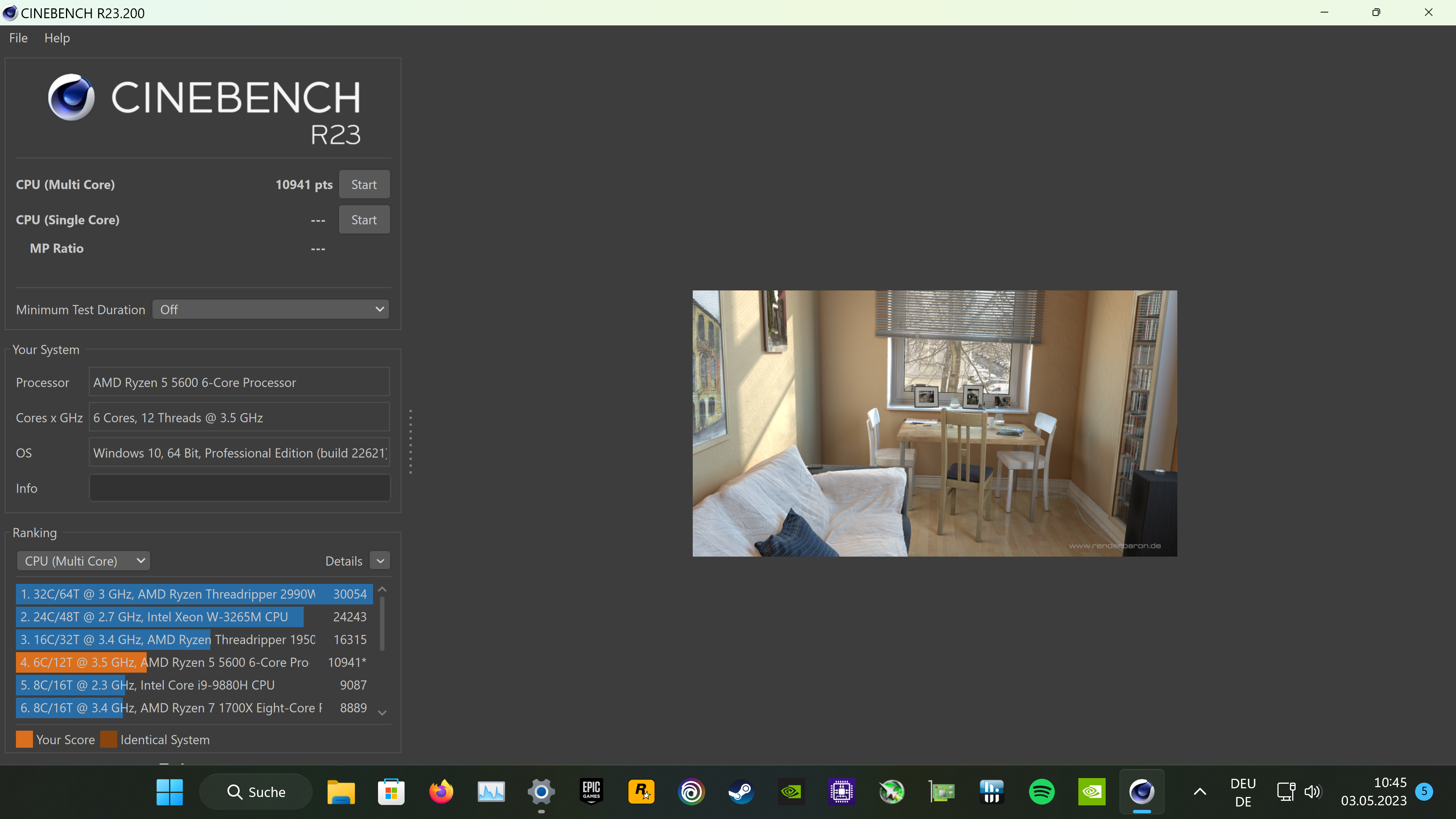

Ist dieser Cpu wert okay für meine cpu mit Stock kühler?
Der Kühler hat keinen Einfluss solange er nicht schlecht genug ist dass die CPU (merklich) drosselt... Scores für deine CPU sollteste eigentlich finden.
G00fY schrieb:
Naja, wenn du den Firefox offen hast und im Netz surfst ist das schon mal kein Idle. Browser verarbeiten inzwischen so viele Daten und führen Websiten in eigenen Sandboxes aus etc.
Ansonsten hatte ich mit dem Default Windows 11 "Ausbalanciert" Energiesparplan + neuste Chipsatz Treiber nie Probleme oder Auffälligkeiten was die Leistungsaufnahme betrifft.

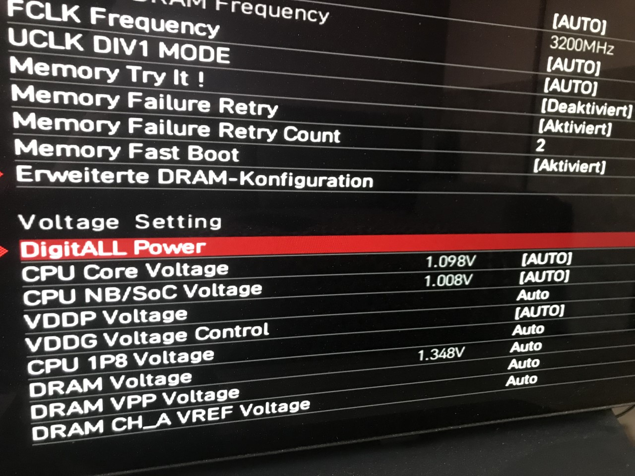

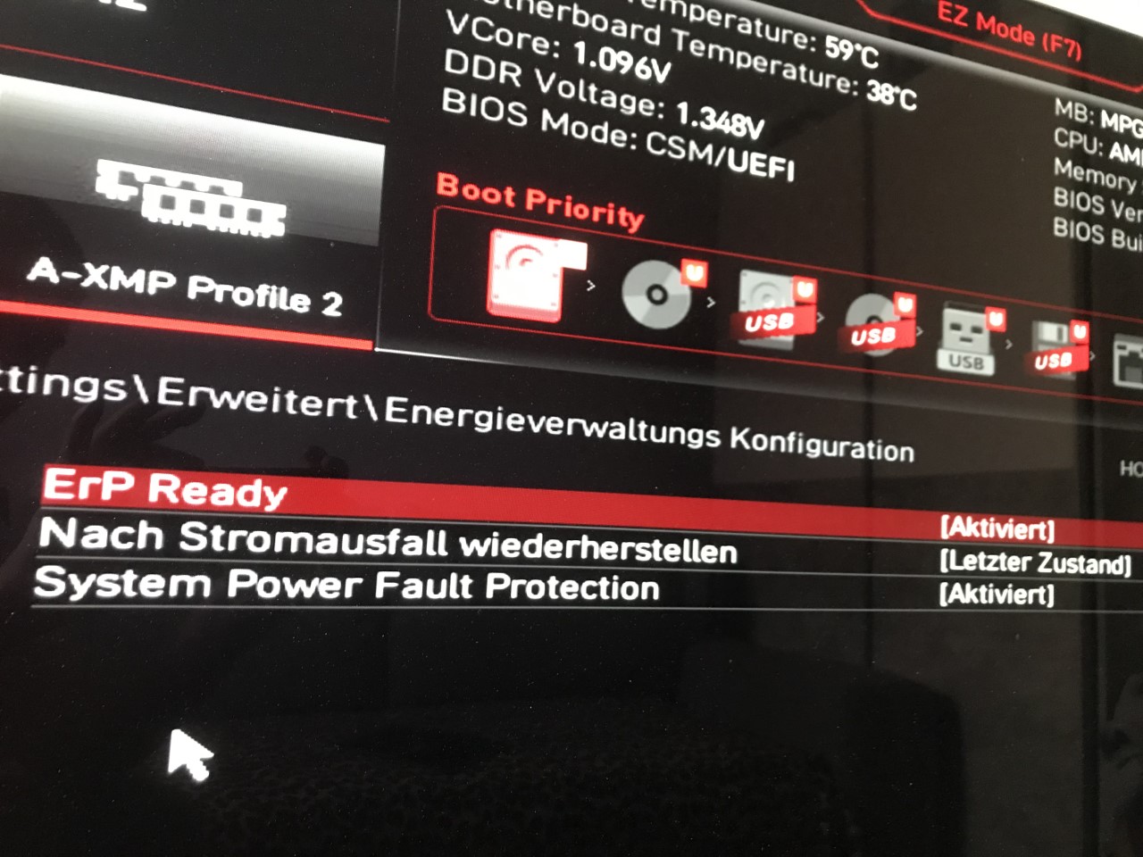

Bei energiespar im bios habe ich nur das hier gefunden. :) mal aktiviert.
Ist das die SOC? Dürfte passen dann laut dir. Das ist alles Stock ich habe lediglich Lüfter eingestellt und XMP 2. Curve Optimizer bin ich jetzt auf -30 allcore.^^ Mal sehen wie lange es gut geht mit dem herunterstufen.
Dürfte passen bei cpu monkey hat der Tester 11077 punkte. die paar % glaube ich sind nicht so tragisch bzw toleranz.^^
so Curve Optimizer auf -30. nun habe ich 11109 Punkte. aber am Verbrauch oder Takt ändert sich eigentlich gar nichts laut hwinfo. Ob das überhaupt greift?
