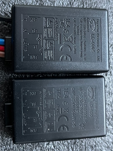

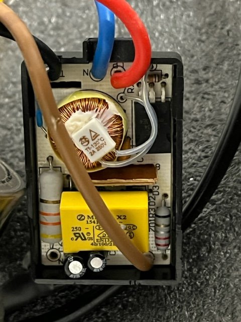

Altes Modul (links unten der Widerstand, der so heiß wird)
Bild 2

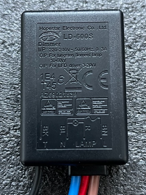

Neues Modul (LD-600S - Daten)
Bild 3
Neues (Links) und altes Modul (rechts)

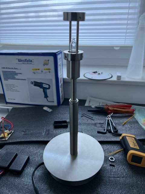

Lampe

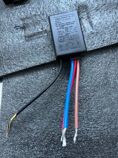

Neues Modul Anschlüsse (analog zu altem)

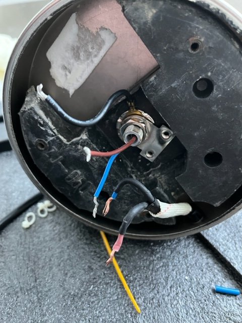

Anschlüsse Lampe
