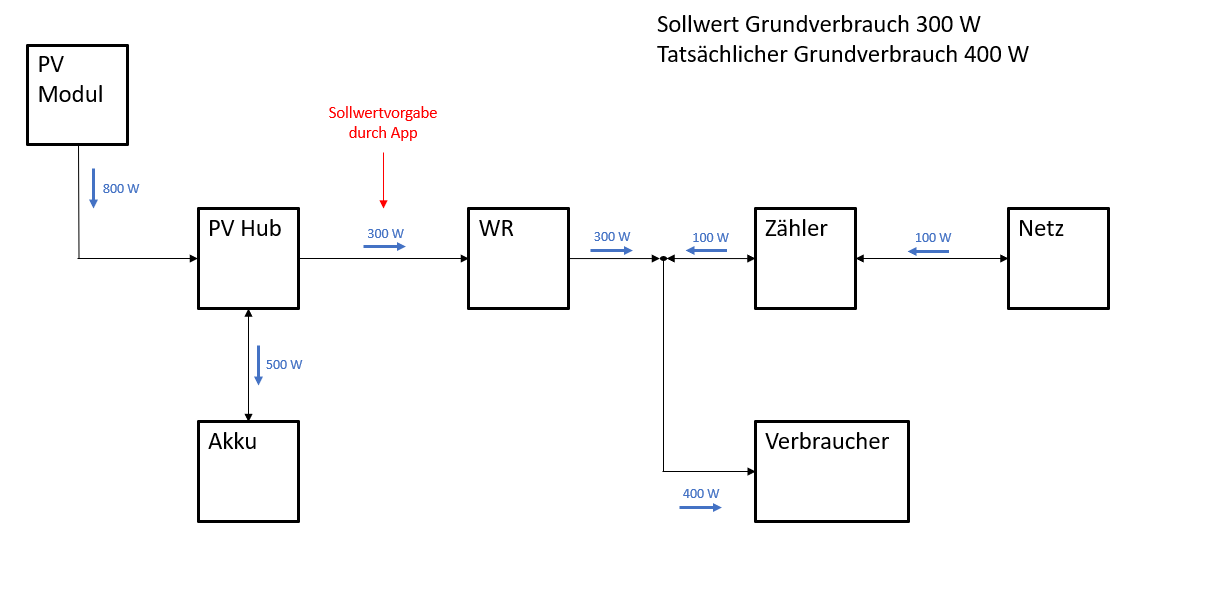

Hallo OliverZ,OliverZ schrieb:[...]Eingang 800W - du stellst in der App deine Tagesgrundlast ein, sagen wir 300W - dann weiß der Hub, bis die Batterie voll ist soll ich 500W einspeichern. es gehen also nur die 300W an den Wechselrichter weiter.
Ist die Batterie voll wird nix gespeichert.
Abends kannst dann den Output erhöhen und nutzt den Speicherinhalt.
Abgesehen davon, dass ich mir so einen Speicher nicht holen würde, weil das einfach im Verhältnis sehr lange amortisieren muss, würde ich mir ja eine Schnittstelle wünschen, wo man das nicht via App fest einstellt, sondern via Node-Red automatisiert laufen lassen kann. Sonst auch über MQTT Broker.SW987 schrieb:Hallo OliverZ,
ich habe mal zwei Konstellationen skizziert um das Verhalten des Systems besser zu verstehen, ist das so richtig?...
