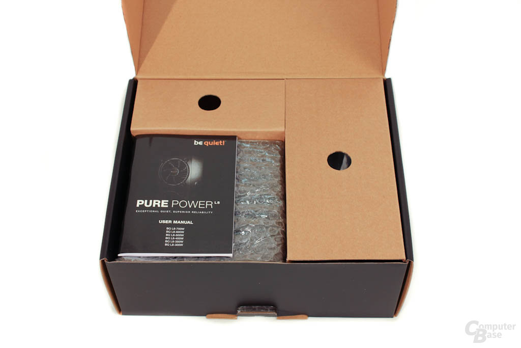

geöffnete Verpackung
Der Lieferumfang ist in Anbetracht der Preisklasse angemessen: Neben dem Netzteil packt be quiet! auch Netzkabel, Handbuch, vier Schrauben und fünf schwarze Kunststoffkabelbinder in den Karton.
