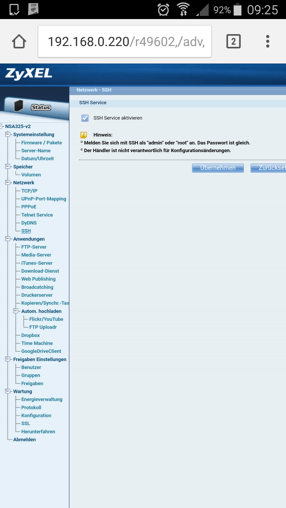

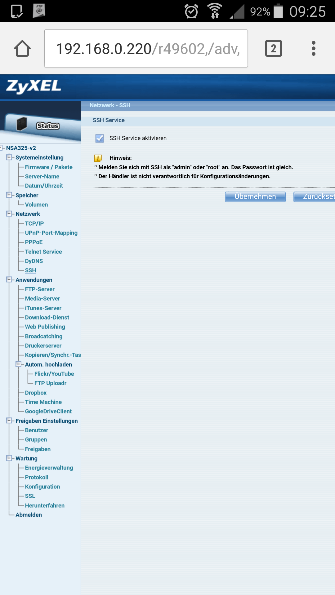

so
aktiviert habe ich ssh,
müste ich jetzt noch irgendwo was einstellen ????
