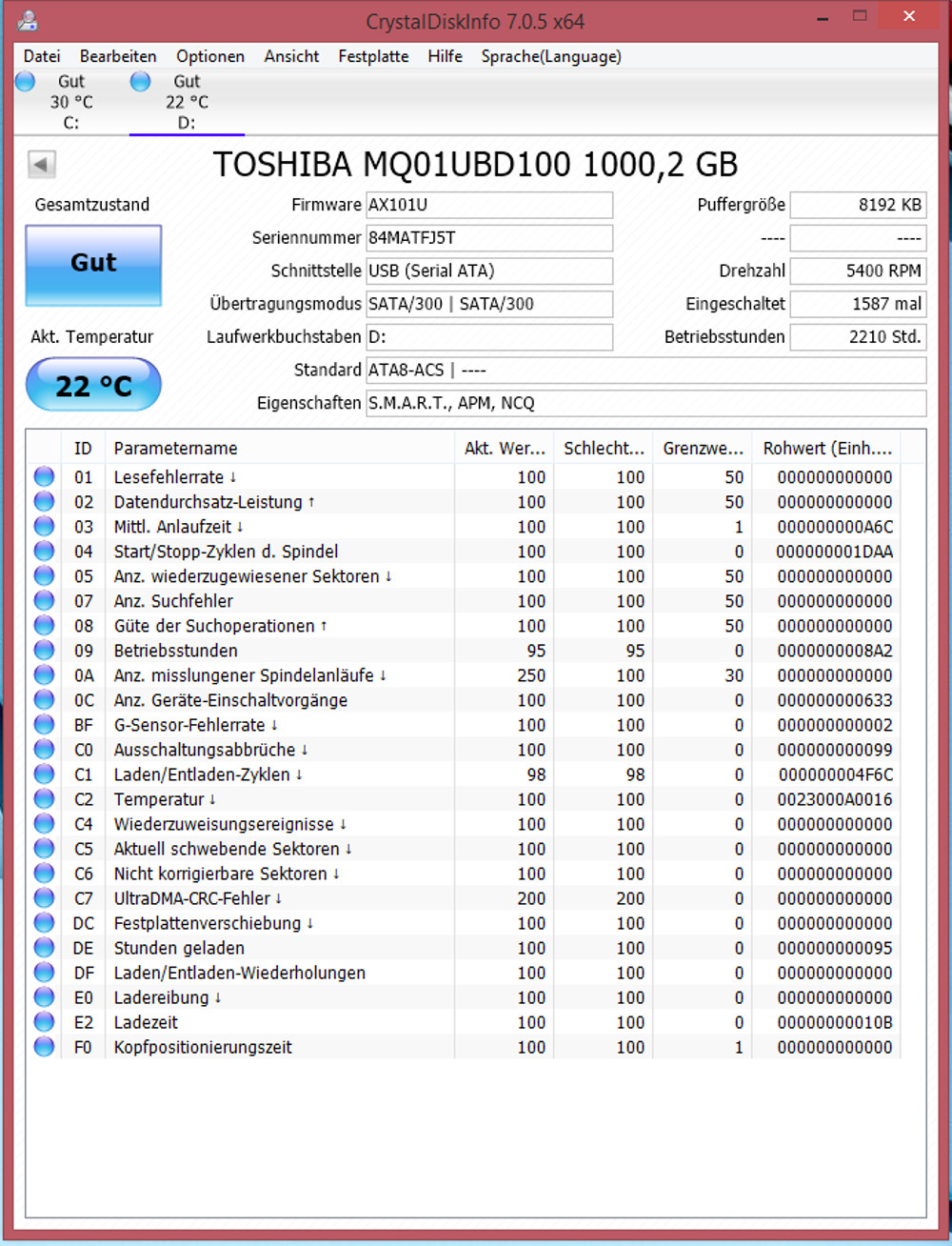

CrystalDiskInfo zeigt aber folgende Werte an:
In Windows lässt sich die Platte – wie gesagt – nicht öffnen („Die Datenträgerstruktur ist beschädigt und nicht lesbar“).
Ich hatte die Platte bereits unter Ubuntu mit ddrescue kopiert, d.h. ein image auf eine neue externe (ebenfalls NTFS-formatierte) Platte geschrieben. Damit müsste man weiterarbeiten, oder?
Die Werte sehen gut aus, an der HW dürfte es nicht liegen, auch wenn der G-Sensor zweimal zu harten Stöße im Betrieb registriert hat. Die 0x99 = 153 Ausschaltabbrüche könnten ein Hinweis auf die Ursache geben, da wurde die Platte einfach abgezogen (ggf. in Folge eines Wackelkontaktes oder Stromausfalles) und dabei können schon mal die Metadaten des Filesystem kaputt gehen, meistens geht das zwar gut, aber eben nicht immer.

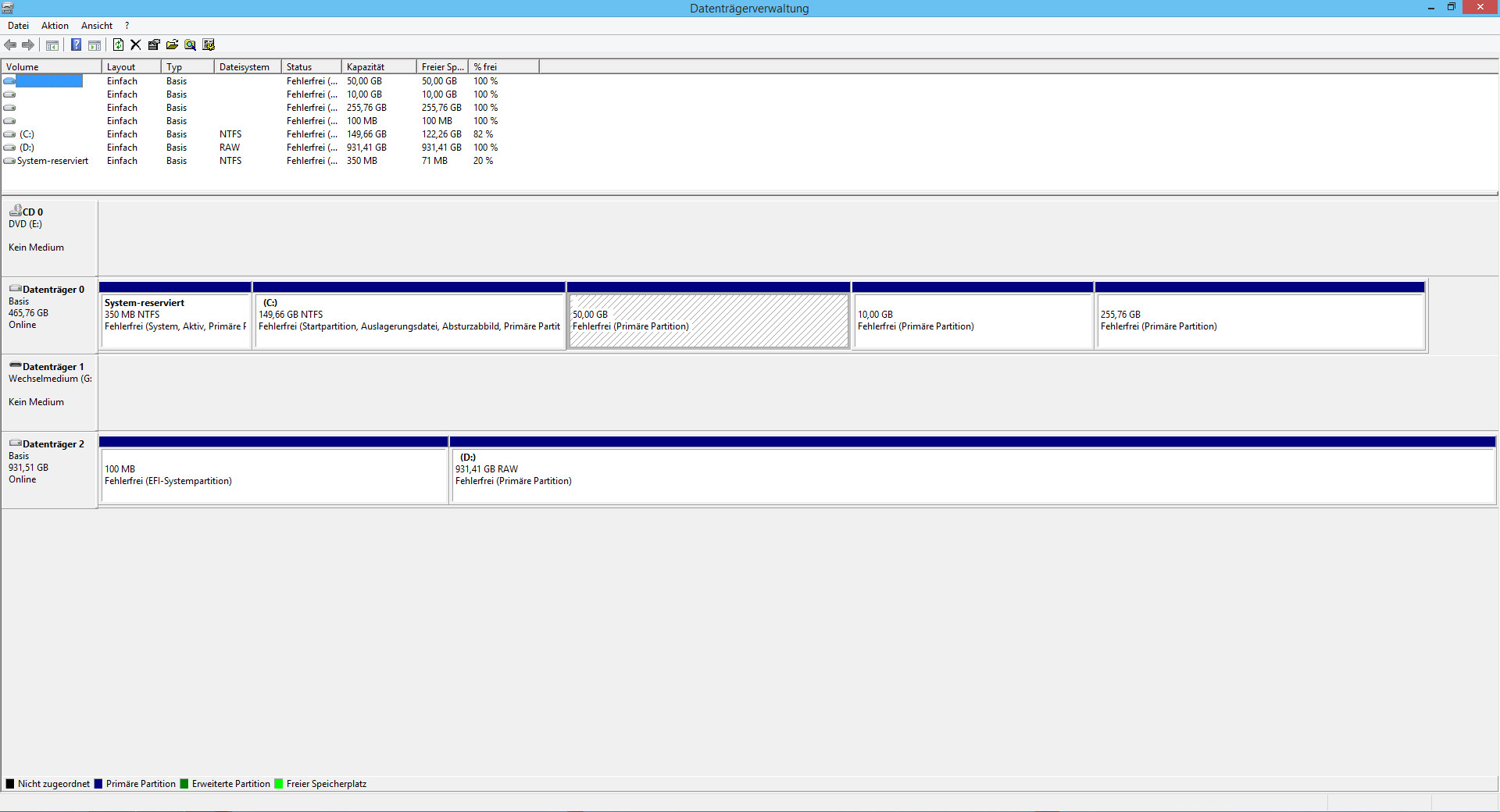

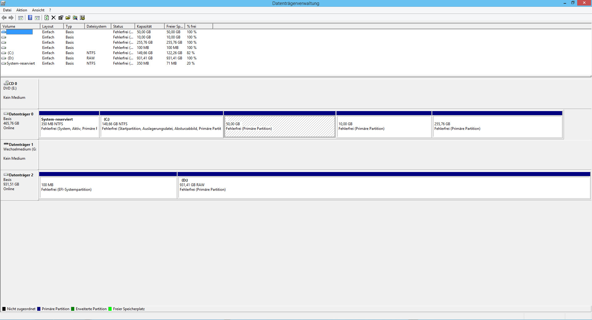

In der Windows-Datenträgerverwaltung erscheint die Datenpartition der Platte (Laufwerk D) nun nicht mehr als NTFS-formatiert, sondern im RAW-Format mit 100% freiem Speicherplatz.

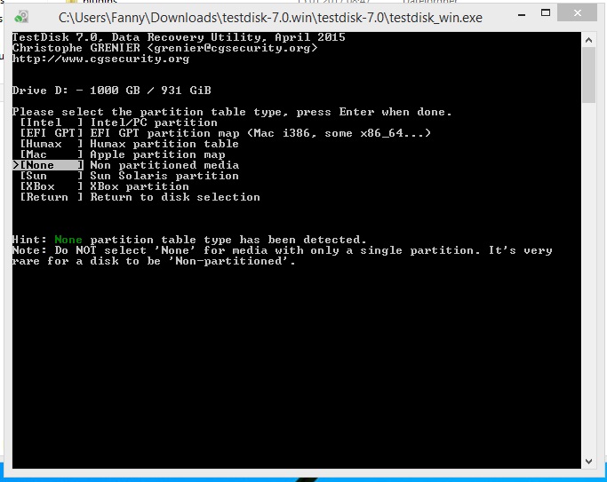

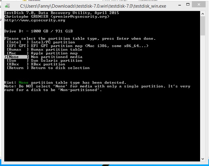

Wenn ich Testdisk starte und den Partitionstabellentyp auswählen soll, wird mir automatisch „None“ angeboten (siehe Screenshot). Wenn ich die Hinweis richtig verstehe, ist es nicht ratsam, diesen Standard auszuwählen. Sollte ich stattdessen „Intel“ auswählen und fortfahren mit „analyse“ und „quick search“?
