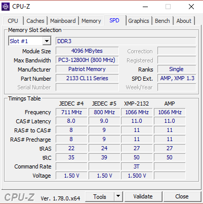

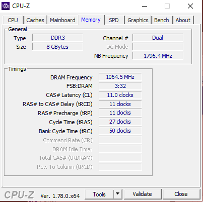

Ich habe mir diesen PC Anfang des Jahres selbst zusammengestellt. Da ich aber mit der Leistung nicht ganz so zufrieden war bzw. ich das Gefühl hatte das da theoretisch mehr gehen müsste, habe ich CPU-Z sowie AIDA64 durchlaufen lassen um sicherzustellen das alles richtig konfiguriert ist.

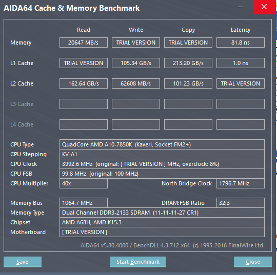

Dabei ist mir direkt aufgefallen, dass der RAM nur mit 1600 MHz lief. Nachdem ich dann im UEFI XMP aktiviert hatte läuft dieser jetzt auch mit den erwarteten 2133 MHz. Allerdings musste ich feststellen das die max. Bandbreite immer noch bei PC3-12800 (800MHz) anstatt auf PC3-17000 (1066 MHz) steht. Um eine evtl. fehlerhafte Anzeige bei CPU-Z auszuschließen habe ich den „Cache und Memory Benchmark“ von AIDA64 gestartet. Hierbei kam auch nur ein Memory Read Wert von ca. 20 GB/s heraus welcher ja wieder für die angezeigte max. Bandbreite von PC3-12800 in CPU-Z sprechen würde (laut Wikipedia ca.25,6 GB/s).

Bilder sind im Anhang

scheint einfach ein Limit zu sein das die APU nicht schneller kann.
Siehe hier ..
http://www.eteknix.com/memory-scaling-amd-kaveri-a10-7850k-apu/5/
selbst mit 2400er Ram kommt die nur auf 22 Gb/s
Warum oder wieso der dann bei der Grafikeinheit besser Skaliert mit besseren Ram -> kann sein das er einfach die Bandbreite dafür einbehält und man die nicht per Test so einfach abrufen kann.
Wobei wenn du die APU zum Gamen nutzt wäre Dual Ranked Ram noch besser gewesen.

Hab mir den Artikel aus deinem Link durchgelesen.
Ja der scheint dann wirklich bei dieser Geschwindigkeit abgeriegelt zu sein:(.

2133 im Dual Channel bietet theoretisch 34GB/s Durchsatz. Davon kommen in der Praxis 2/3 - 3/4 an.
Mit deinen 20 liegst du bei etwa 60% was in der Tat recht langsam ist.
Single Rank hat da natürlich Auswirkung drauf.
Schau mal wie hoch die tRFC ist. Wenn Patriot die massiv angezogen hat damit das Kit als 2133 CL11 beworben werden kann könnts auch daran liegen.
