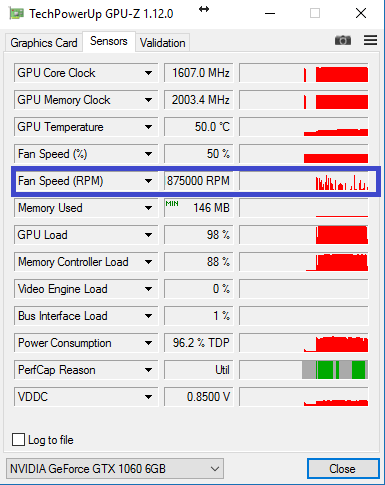

seit ein paar Tagen habe ich heftige Probleme mit dem Lüfter meiner Grafikkarte. (System unten)
Die Lüfterkurve lässt sich problemlos einstellen. Wenn ich aber ein Spiel starte (BF1, World of Warcraft oder auch Furmark) wird diese Einstellung sofort „verworfen“. Der Lüfter geht unter 50°C aus und dreht wild hoch und runter beim überschreiten der 50°C-Schwelle (öfter auch über das eigentliche Maximum von ~2400 RPM). Das passiert im Sekundentakt (im Screenshot blau markiert). Eine höhere Temperatur als 70°C habe ich bis jetzt nicht erreicht. Auch mit standardmäßiger Lüfterkurve habe ich diese Probleme.
