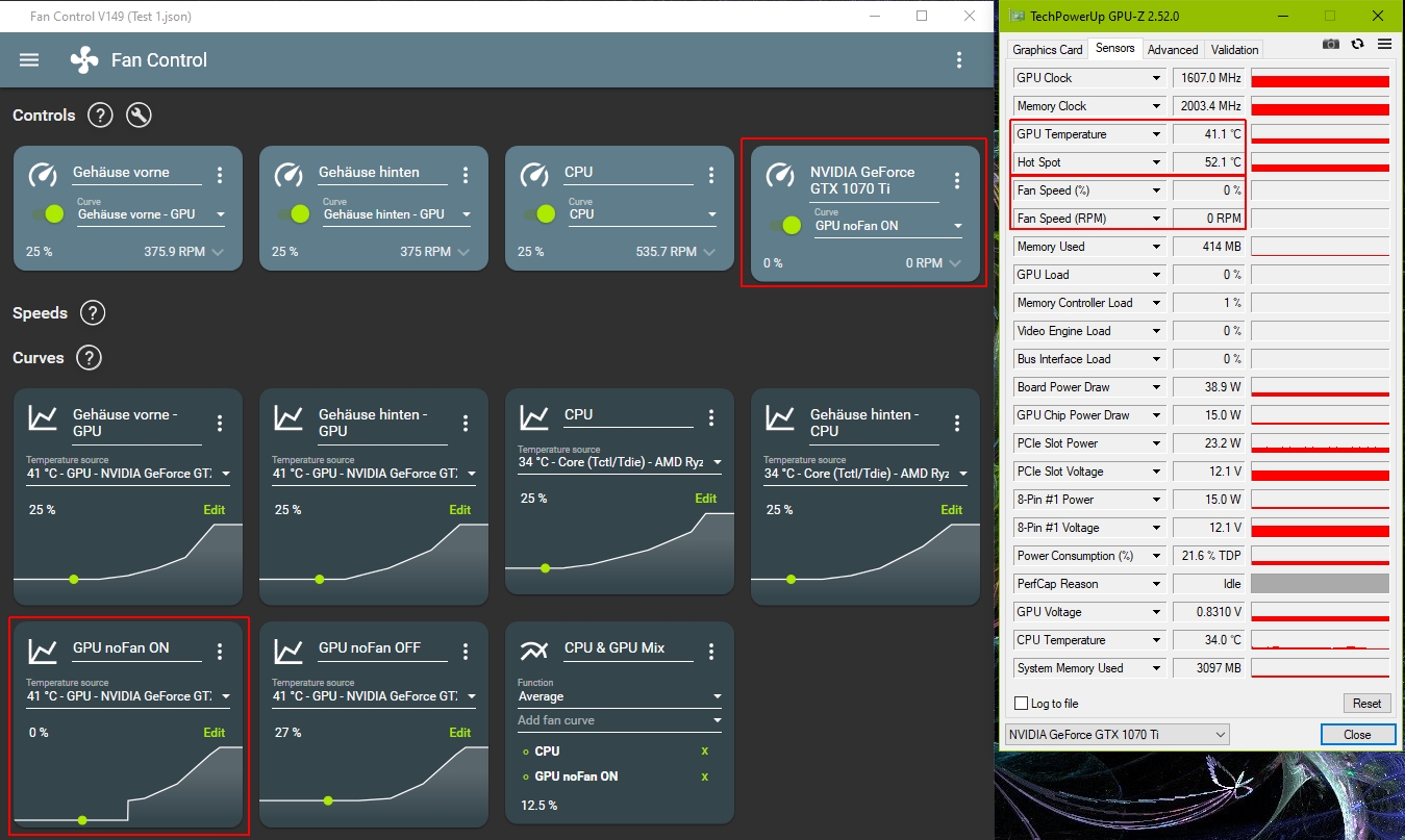

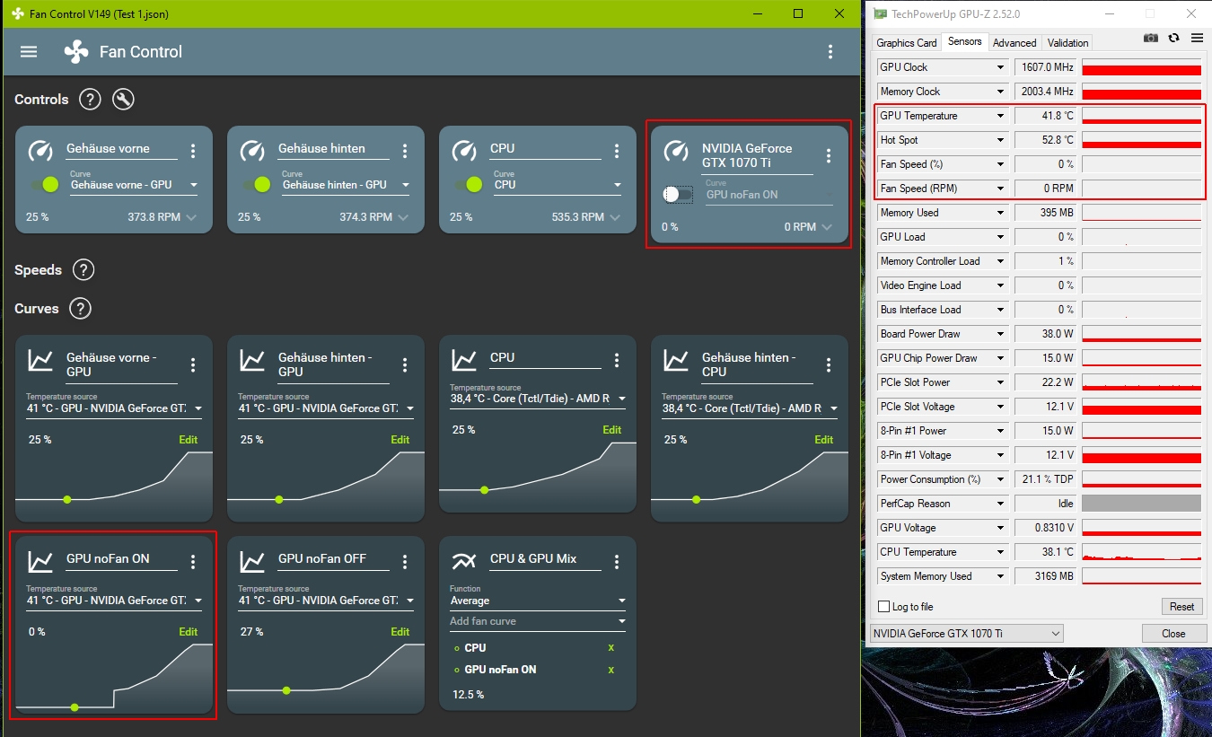

ich hab jetzt mal den pc angemacht und im fan control die lüfterkurve der graka deaktiviert. hab das mal so 20-30 minuten laufen lassen und die GPU temps haben die 45° nie überschritten, bleiben konstant um die 42-43°. hot spot temp unter 54°
das hat mich jetzt nich zu sehr überrascht, weil ich das verhalten schon zuvor gesehen hatte. dennoch hätte ich höhere temps erwartet weil das gestern auch der fall war und ich schon gesehen habe dass sie im idle die 60° überschreitet.
dann ein kurzer blick auf die unterseite der karte und ich stelle fest dass sich 2 lüfter drehen und in GPU-Z werden 0 RPM angezeigt.
dann habe ich die lüfterkurve in fancontrol wieder aktiviert, aber es bleibt alles gleich. die 2 lüfter drehen sich weiter obwohl sie im bereich sind wo sie sich nicht drehen sollten.
jetzt versteh ich garnix mehr...

pc läuft jetzt ca 3 stunden und es ist immer noch alles wie oben beschrieben, ich habe aber auch nichts gemacht, keine anwendungen gestartet ausser fan control, gpu-z, hwinfo und brave browser.
hat irgendjemand eine ahnung was hier vor sich geht? sehr merkwürdig alles
