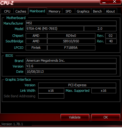

Poste mal dieses unter Reiter Mainboard - BIOS bitte.

Dein Fehler hat was mit BIOS und/oder CPU zu tun. Ergo CPU-Stresstest - wo du irgendwas bei deinen Temps falsch machst, denn 40°C kann nicht stimmen - und ob tatsächlich die aktuellste BIOS-Version installiert ist.
CPU-Z starten, Reiter Mainboard - davon den Screen hier posten oder das abschreiben, was da steht.

Hier mein Mainboard:
