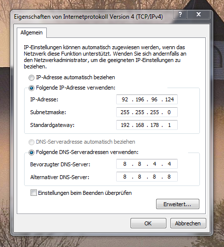

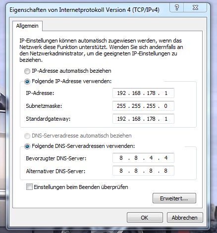

Ich bin da vorsichtig. Ich will da nichts ändern wo ich mir unsicher bin. Ich muss ja nur eine feste ip einstellen. Ich gehe davon aus dazu muss ich mich bei meinem FritzBox Router einloggen? Danach Interentprotokoll Version 6 (TCP/IPv6) oder Version 4 (TCP/IPv4) anklicken und die Daten dort eingeben.
Welchen Internetprotokoll muss ich dabei auswählen?
Du musst normal nichts an der Fritzbox ändern wenn die wie normal DHCP aktiviert hat, ich weiss aber nicht ob sie 6 unterstützt, aber normal kannst du einfach 4 nehmen und das wird funktionieren, auch wenn 6 auswählbar wäre
das würde schon gehen aber damit will ich jetzt nicht rumspielen. Ich wollte auch an der Fritzbox nichts verändern. Ich weiß bloß nicht was ich beim Internetprotokoll eingeben soll. Die IP-Adresse steht bei der Übersicht aber wo finde ich die restlichen Daten?
Subnetzmaske
Standardgateway
Bevorzugter DNS-Server
Alternativer DNS-Server
Die weitere Frage wäre: Sollte man überhaupt eine feste IP-Adresse einstellen? Standardmäßig ist ja DHCP aktiviert. Welche Vorteile hat man den mit einer festen IP-Adresse? Ist das nicht etwas Unsicher?

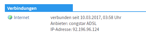

Die Daten für die Subnetzmaske habe ich jetzt selbst gefunden. Aber die anderen Daten kann ich in meiner Fritzbox nicht finden :rolleyes:

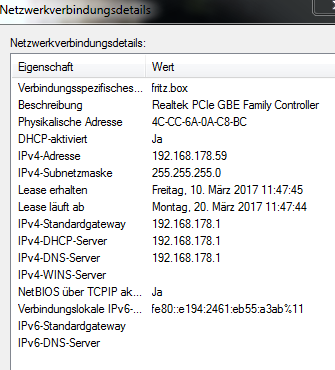

unsicher ist es mMn nicht, aber es würde schneller gehen, so wie du es beschrieben hast könnte es sein dass die Pause daran liegt, und die Daten siehst du wenn bei Status von LAN Verbindung auf Details klickst, während du wie jetzt per DHCP verbunden bist. DNS kannst du die von Google benutzen, 8.8.4.4 und 8.8.8.8 und das Gateway ist die Adresse der Fritzbox, und Subnetzmaske ist normal 255.255.255.0

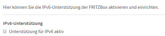

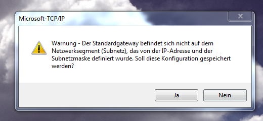

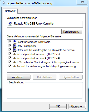

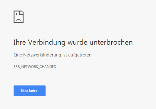

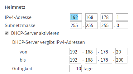

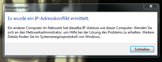

Hat leider nicht geklappt. Ich habe jetzt paar Bilder gemacht. Vielleicht kann jemand einen Fehler finden wo ich was falsch eingegeben habe:
