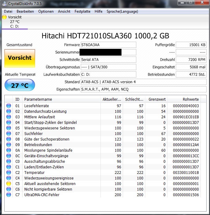

So,
ich hab jetzt CrystalDiskInfo und HWMonitor gemacht...
CrystalDiskInfo sagt mir auf jeden Fall "Vorsicht"
roterhund07 schrieb:
Beobachte mal in den nächsten Tagen/Wochen den Wert bei C7. Wenn der weiter ansteigt -> SATA Kabel austauschen.
Das heißt die Rohwerte im Auge behalten?
Das heißt, dass die Daten evtl. von der Festplatte nicht richtig übertragen werden können?
CRC-Fehler und dein beschriebenes Fehlerbild -> zuallererst Kabel tauschen
