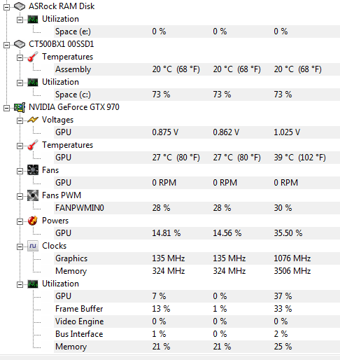

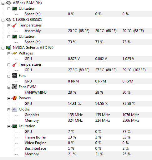

Danke erstmal für die schnelle Antwort!
Hier die Temperaturen (hoffe die Grafiken funktionieren)
Ps. Habe im Hintergrund ein Spiel laufen.
Habe erst vor kurzem entstaubt. An der Lautstärke hat das jedoch nichts geändert.
An die WLP habe ich auch schon gedacht. (Bestellung sollte morgen kommen)
Naja 39 Grad max. GPU-Temperatur wenn ein Spiel läuft ist definitiv zu wenig. Evtl. noch mal mit einem anderen Programm (z.B. Afterburner) prüfen um einen Auslesefehler möglichst auszuschließen. Ansonsten würde ich sagen hat der Temperatursensor wohl ne Macke und übermittelt vollkommen falsche Werte.
Bei voller Auslastung kommt die GPU auf 80 Grad und steht dort konstant.
Der MSI Afterburner zeigt mir genau die gleichen Werte wie HWMonitor.
Und wegen einer Macke im Temperatursensor kann ich mir doch nicht gleich eine neue Graka kaufen:eek:
Naja auf jeden Fall nochmal Danke dir!
Mfg Markus

Wenn ich es richtig gesehen habe, wird die Lüfterdrehzahl der Grafikkarte mit 0 rpm angezeigt, also dürfte er sich gar nicht drehen. Gibt es einen neuen Treiber?, denn ich habe die gleiche Karte und die läuft leise...
neiin die drehzahl wird in afterbuerner mit 28 proz angezeigt
deinstalliere ich den treiber ist ruhe...
die karte dreht nun voll auf obwohl kein treiber installiert ist!
