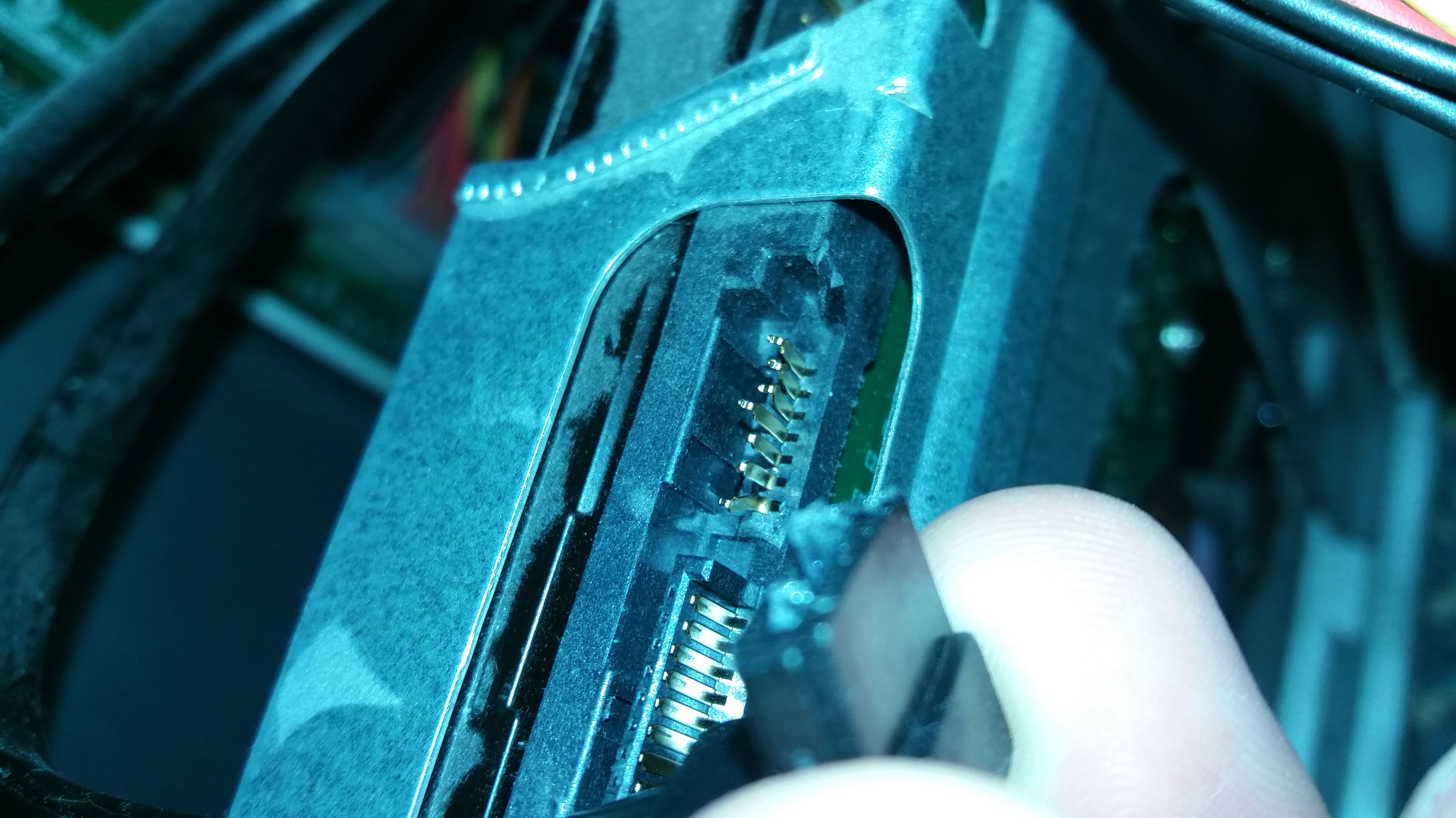

Ich habe gestern die Festplatte von meinem alten Laptop an meinen PC angeschlossen. Leider war ich beim abziehen des kabels anscheinend nicht vorsichtig genug und habe die pins verbogen. muss ich jetzt alles austausche oder kann man die pins wieder gerade biegen ? Falls jemand mir helfen möchte aber nicht genau weiß was ich meine habe ich das ganze abfotografiert.
Festplatte kaputt ?

auf den Pins alleine wird kein Stecker halten, das Plastikteil steckt sicherlich noch im SATA-Stecker, sieht man ja auf deinem Bild, wenns auch an der Stelle nicht besonders scharf ist .... Vielleicht kannst du das Teil aus dem Stecker bekommen und vorsichtig wieder auf die Pins stecken ....
Wie schafft man sowas? Das ein Eckchen abbricht kann schon passieren, aber dass das ganze Plastikteil abgebrochen ist ...
Der Datenanschluß sieht ja normalerweise ziemlich genau so aus, wie der Stromanschluss daneben.

Hi,
wie auch immer Du das geschafft hast
Biege vorsichtig die Pinne wieder gerade dann die Buchse vorsichtig
vom Stecker abziehn und wieder mit Gefühl über die Pinne schieben.
Die Buchse ggf mit Klebepunkten fixieren. Nach dem trocknen des Klebers
mit Gefühl den Stecker wieder aufstecken. Dann mal testen ob alles wieder
ok ist. Beim nächsten Mal weißt ja nun das die Dinger nicht mit Hammer und Meißel
bearbeitet werden sollten.
DAS schafft man recht leicht! je nach Plasteart und Alter wird das alles Spröde (vorallem bei Billigplatten und Labbis mit höherer Wärmeentwicklung an der Platte, was die Weichmacher killt)
einfach leicht nach unten drücken den Stecker beim Abziehen und dann hat man durch den Winkel eine Hebelwirkung und knack! schon bricht das durchaus weg!
Das plastikteil war leider ganz zerbrochen. Ich habe es schon von dem Stecker entfernt und dieser passt jetzt auch wieder an den Anschluss von der Laptop Festplatte. Wenn ich ihn dann irgendwie vorsichtig auf den Pins befestigt kriege sollte es doch eigentlich trotzdem funktionieren oder ?
Und ich weiß selbst nicht wie ich das hin bekommen habe, aber es war keine übermäßige Kraft notwendig der Stecker ging nicht richtig ab ich habe ihn dann SEHR leicht beim ziehen nach links und rechts bewegt und es hat geknackst
Haha also DAS habe ich noch nie gesehen!
Sehr leicht ist klar .. ;-)
Nur mal leicht mit dem Hammer drauf geschlagen ;-)
Ich denke das ist ne wacklige Angelegenheit- wenn sie im Betrieb ausfällt einfach bei kaufen. Auf keinen Fall für ne Datensicherung verwenden
