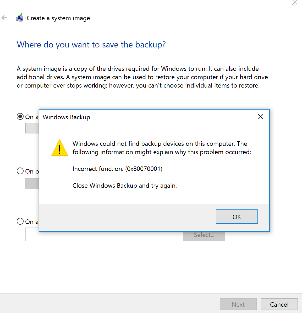

ich möchte gern die SSD meines Dell XPS 13 tauschen (Original-SSD gegen Crucial MX300). Aktuell ist es auf RAID geschaltet (https://www.computerbase.de/forum/threads/ssd-tausch-dell-xps-13-9350.1675677/) und dummerweise erkennt mein Clone-Tool (Acronis True Image WD Edition) den RAID nicht (http://support.wdc.com/knowledgebase/answer.aspx?ID=10444).
Nun wollte ich ein Win10-Image via Windows-Hausmitteln erstellen (https://www.howtogeek.com/howto/4241/how-to-create-a-system-image-in-windows-7/), aber bekomme eine wenig aussagekräftige Fehlermeldung.
Die Microsoft-Hilfe sagt dazu: Partition als "aktiv" markieren etc., neustarten und dann "erneut versuchen" - super :-/ (https://support.microsoft.com/en-us...p-operation-on-a-windows-vista-based-computer)
Wie kann ich am besten das vorhandene Win10-System von der Original-SSD (RAID) auf die neue SSD (wird dann AHCI sein) clonen?
Danke für Input - wie so oft!

Zurück zum Thema: True Images WD Edition erkennt die RAID nicht, also kann ich damit kein Image ziehen.
Ebenso ist es dann umgekehrt: Sobald ich die Crucial MX300 einbaue, muss (!) ich auf AHCI umstellen, da sonst die SSD nicht gefunden / erkannt wird.
Deshalb die Frage:
Wie kann ich von der originalen Quell-SSD (Samsung via RAID) ein Image ziehen (nochmal: Acronis erkennt den RAID nicht, Windows-Boardmittel erzeugen einen Fehler)? Das Aufspielen des Images sehe ich derzeit nicht als Problem.
