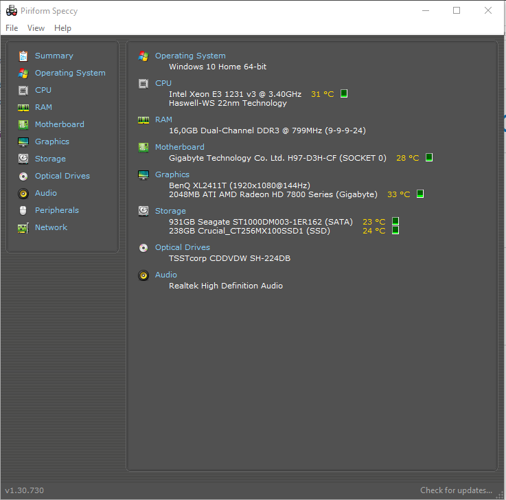

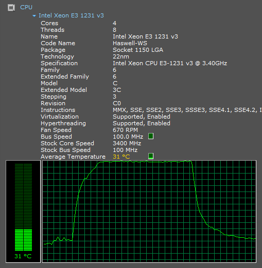

ich habe vor kurzem spaßeshalber einen Stresstest mit Prime95laufen lassen und war verwundert, dass meine CPU 100 Grad heiß wurde. Im Idle sind es um die 35°C und bei ein paar Runden CS:GO ca. 60°C.
Verbaut habe ich:
- Intel Xeon E3-1231 v3 @ 3.40Ghz
- CPU Kühler Brocken ECO
- Gigabyte H97-D3H
- Gigabyte AMD HD 7870
- Fractal Define R4
- Windows 10
Die Wärmeleitpaste habe ich daraufhin heute gewechselt. Dünne Schicht mit einem Spachtel aufgebracht und davor alles mit Reinigungsbenzin abgewischt. Leider erhalte ich die gleichen Temperaturen.
Das kann doch nicht normal sein oder?
Anbei Bilder nach dem Stresstest und im Ruhezustand des gesamten Systems.
Vielen Dank vorab.
Grüße!

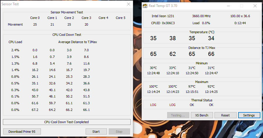

Wenn ich Prime parallel dazu laufen lass, komme ich auch wieder auf die 100 Grad ...

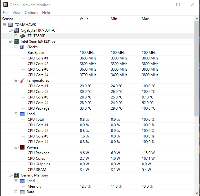

Der Sensor Test ergibt die Werte im Anhang. Ist das nun gut oder schlecht?
Gut wenn es wirklich Messfehler sind dann wäre es ja kein Problem. Ich dachte, dass man Prime immer zum Auslasten verwenden soll und war deshalb etwas verwirrt.

Prime für die maximale Temperatur zu verwenden ist in der regel fürn Arsch, da Temperaturen angezeigt werden die so nie erreicht werden unter realen
Anwendungen. Prime taugt höchstens was um eine CPU auf Stabilität zu testen.
Daher nimm die Werte von Prime nicht so ernst und schau lieber darauf wie hoch die Temperaturen unter realern Anwedungen sind, bzw. da die Temperaturen
nicht korrekt Ausgelesen werden schau einfach ob sich die CPU heruntertaktet.
