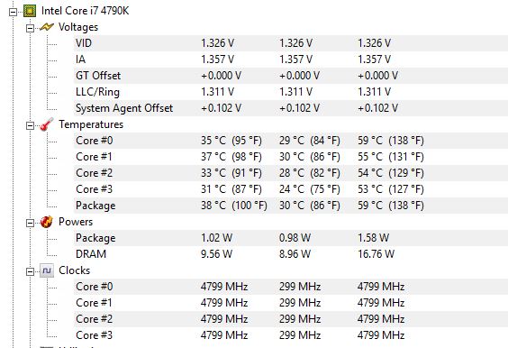

So, da bin ich nochmals....
Ich habe mal einen 3DMark gemacht und es ist nicht abgeschmiert. ;)
Beim FireStrike komme ich auf 19166 Punkte mit diesen Werten:
Ich denke damit muss ich leben. Mehr als 4,8ghz hole ich nicht aus meiner CPU raus.
