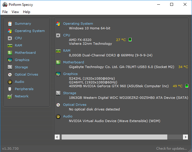

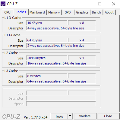

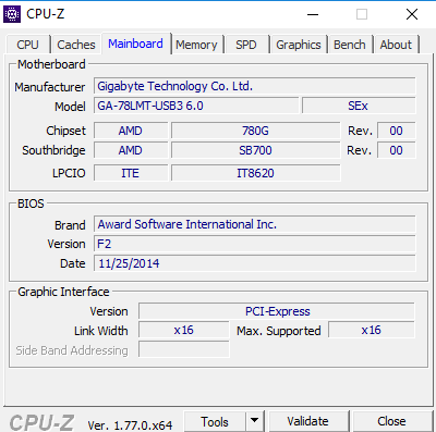

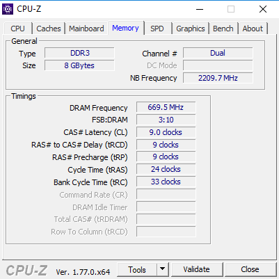

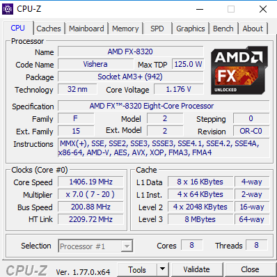

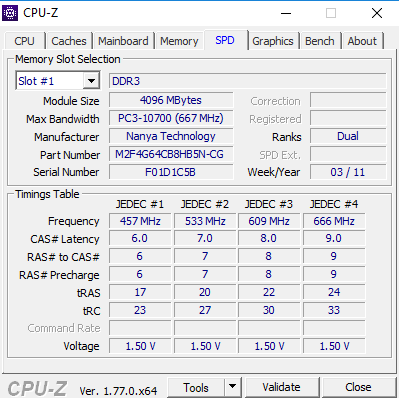

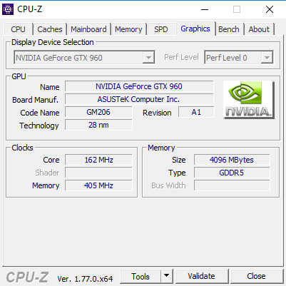

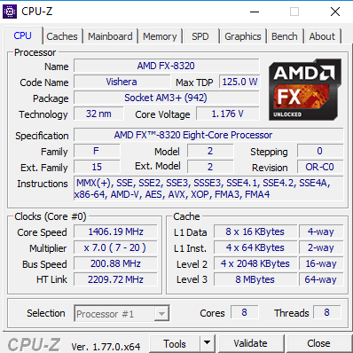

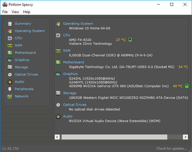

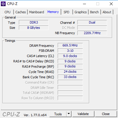

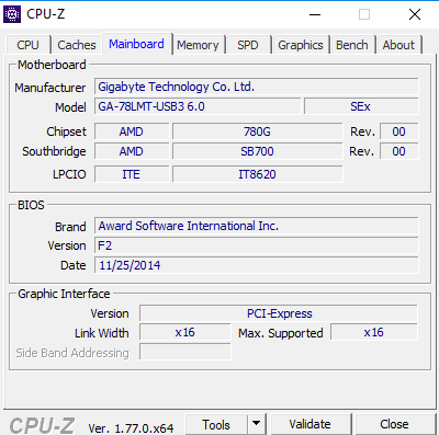

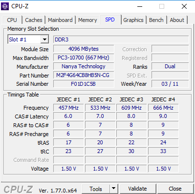

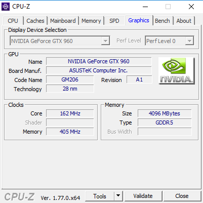

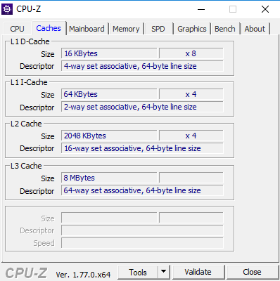

Bitte die gesamte Hardware auflisten (genaue Angaben).
Das Problem mit dem RAM lässt sich umgehen indem du die Auslagerungsdatei vergrößerst.
Ich würde dir die Hardware gerne auflisten, aber wie gesagt, ich bin nicht sehr bewandert auf dem Gebiet. Könntest du mir sagen wo ich die Angaben finde?
Von einer Auslagerungsdatei habe ich leider auch nie gehört, bitte hab Nachsicht :)
Passt das so? Weiß mir grad nicht anders zu helfen :P
Habs nochmal so...

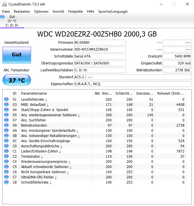

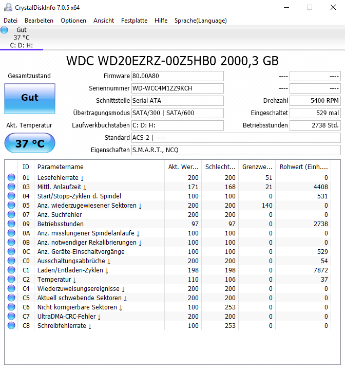

Hdd/ssd SMART Werte bitte posten!
Dazu CrystalDiskInfo runterladen, starten, Optionen --> erweitert --> Rohwert --> 10[DEC].
Das Fenster dann soweit aufziehen, das alle Werte sichtbar sind. Den Screenshot bitte hier posten!
Hier schon mal das..
