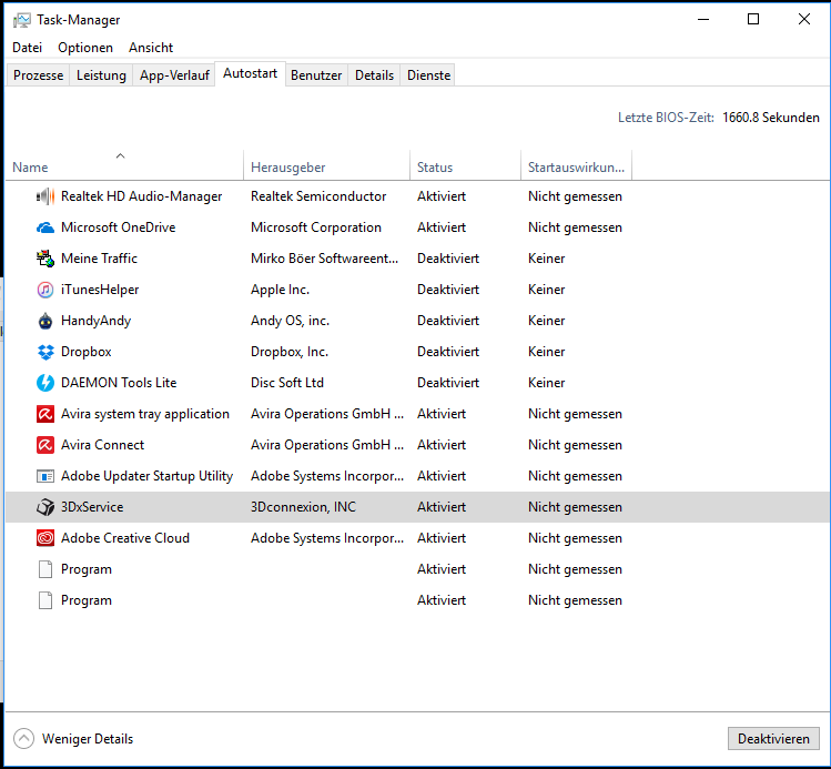

Und außerdem scheint WIN ja korrekt hochzufahren, offenbar in einem normalen Zeitfenster. Erst dann blockiert der Explorer. Was alles hängt so im Autostart (→SysInternals AutoRuns)?

Autostart sieht meiner Meinung nach eigentlich ganz gut aus. Zumindest nicht übermäßig viel.
