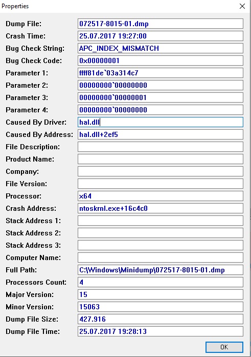

Hallo liebe CB-Gemeinde,
jedes mal, wenn ich für ein paar stunden Diablo 3 spiele, friert D3 sammt meinem System komplett ein und lässt sich nicht mehr ansprechen (Hat mich bereits 2 Dämonenjäger gekostet [HC]). Wenn ich in der Ereignisanzeige nachschaue steht dort
Der Computer wurde nach einem schwerwiegenden Fehler neu gestartet. Der Fehlercode war: 0x00000001 (0xffff81de03a314c7, 0x0000000000000000, 0x0000000000000001, 0x0000000000000000). Ein volles Abbild wurde gespeichert in: C:\Windows\MEMORY.DMP. Berichts-ID: 11749079-9fb8-48a5-a7dc-96d8673aacaa.
Ich habe bereits Diablo 3 auf meiner SSD installiert (Vorher HDD), Memtest86 meinen RAM überprüfen lassen und einen Benchmark laufen lassen. Es wurden keine Fehler gefunden. Das eigenartige ist, dass dieser Fehler lediglich bei D3 auftritt (natürlich bereits neuinstalliert) alle anderen Spiele funktionieren einwandfrei.
Einige Male war lediglich D3 eingefroren und ich konnte noch in den Taskmanager und den Prozess beenden.

na, wenn ein Dump erstellt wurde, dann werte ihn doch aus: Nimm Bluescreenview und poste einen screenshot hier
