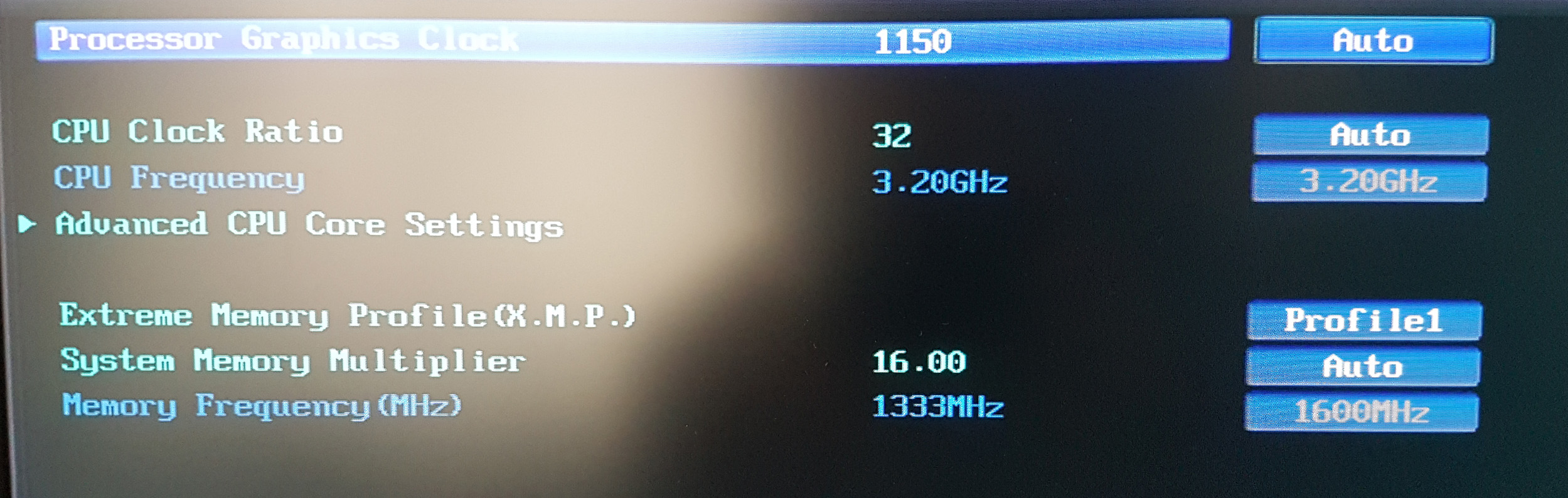

Ich overclocke nicht. Anbei Fotos von meinen BIOS-Einstellungen. Ist das mit den 0.1V noch aktuell/möglich? Oder bezog sich das auf OC?

RAM Spannung erhöhen gilt generell bei Probs bei Nutzung aller Slots. Ob, bzw wo das ein zu stellen ist, kann ich leider nicht sagen, weil mir das Board/BIOS Firmware nicht so bekannt sind.
An sich sollte auch die Vollbestückung mit 4 DIMMs mit den genannten 1,5V reibungslos laufen.
Zu Testzwecken kannst du die Spannung um 0,1V anheben, gegebenenfalls auch die Timings leicht anheben (von CL9 auf CL10).
Damit gibst du dem Speicher etwas mehr Saft und Zeit für die Arbeit, wirst dadurch aber nicht spürbar Leistung verlieren.
​Wenn das nicht hilft, liegt der Hase höchstwahrscheinlich woanders begraben.

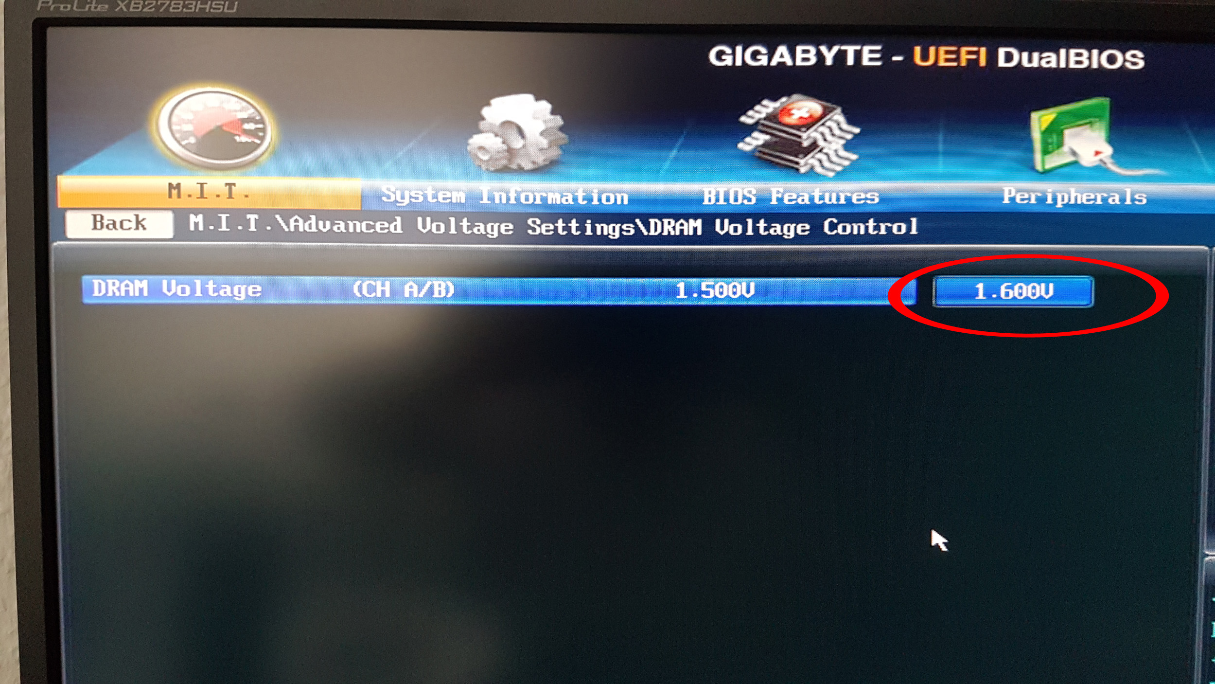

EDIT: Hab Angst, was kaputt zu machen. Wäre das hier die richtige Einstellung (Erhöhung um 0,1 V)? Der Punkt irritiert mich und dass sich die Einstellung im BIOS nur in 200er-Schritten vollziehen lässt.
Dann nimm eben 0.2V zum Beobachten.

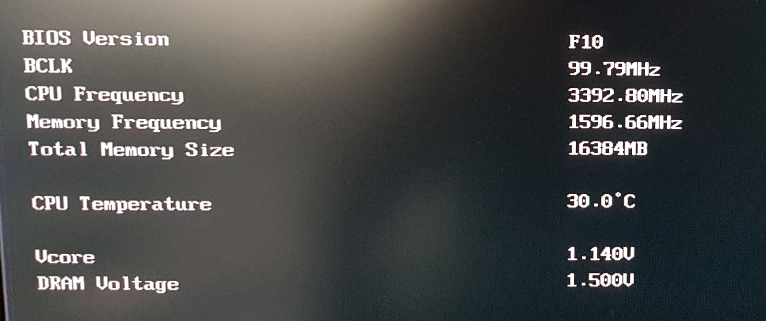

Ich wollte mich noch einmal absichern, ob die auf dem Screenshot gezeigte Erhöhung der "DRAM VOLTAGE" von 1.500 V auf 1.600 V die richtige Einstellung ist.
Oder muss ich den "VCORE" von 1.14 V auf 1.24 V anheben?
