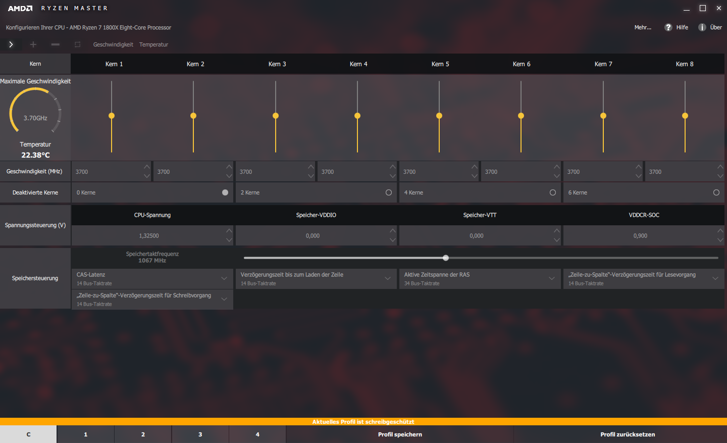

abulafia
Die Temperatur im Idle wird mit 23° angezeigt, springt aber sporadisch auf ca. 32° und fällt dann wieder.

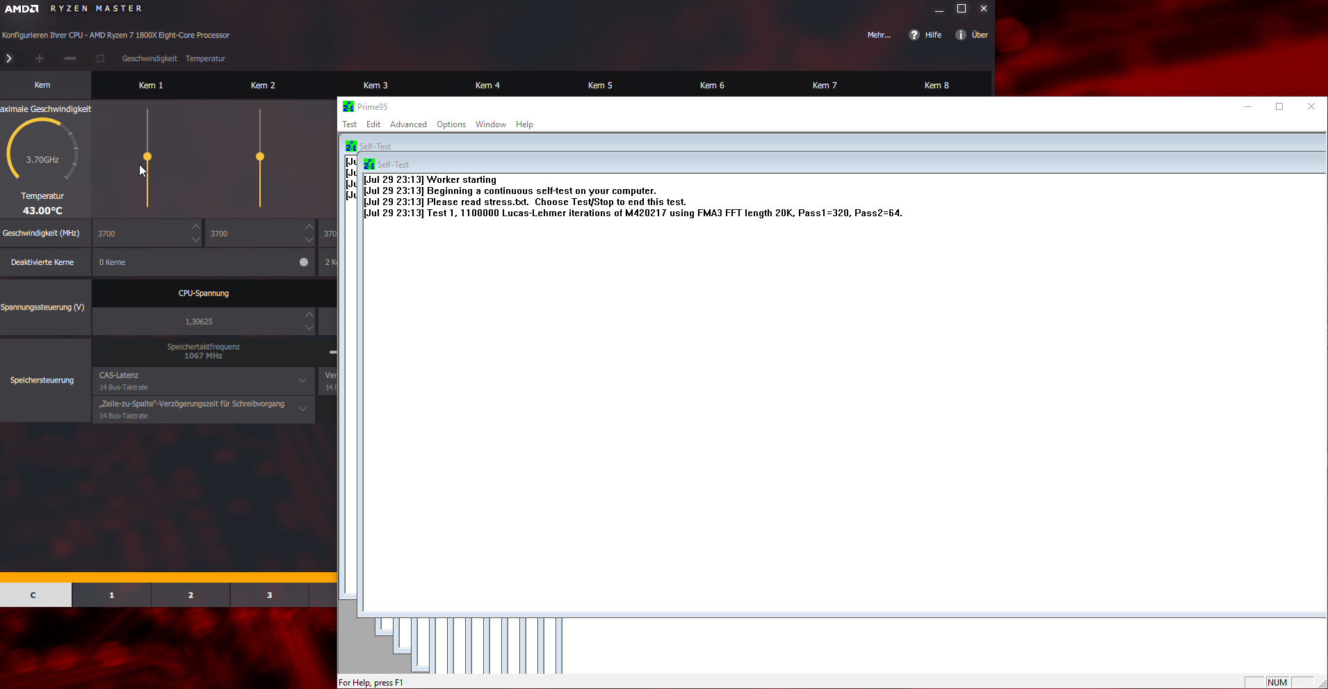

Unter Vollast mit Prime Small FFT komme ich nur auf 43,00°, ohne große Temperaturschwankung
CoreTemp und AIDA zeigen die selbe Temperatur an.
Kühler ist ein Silent Loop 280.
Welches Bios haste drauf?
Wenn du das Aktuelle Beta ( 9920 & 1501 ) hast, ist SenseMi Skew deaktiviert. Musste aktivieren, dann hast du den Offset wieder ^^
SenseMi Skew is now Disabled by default. If you want to return to previous behavior set SenseMi Skew = Enabled and Offset = 272.
Aber 43°c ist normal, wenn du den auf Stock betreibst. Der wird nicht wirklich warm. Erst mit der Keule jenseits von 1,425v geht der erst Richtung 60°c
Hinzu kommt, dass RyzenMaster die Shadowstates berücksichtigt, das unter Windows aber nicht so gut funktioniert. Deswegen lesen die ganzen Tools unter Windows auch nicht wirklich "aus" sondern errechnen das eher.
Linux aber, interpretiert die Shadowstates korrekt, wo die Tools das dann auch wirklich auslesen können.
Immer wenn bei dir der "Sprung" auftaucht, taktet deine CPU kurz hoch > Windows interpretiert das als "Last" ... dabei hat Ryzen sich intern einfach runter/hoch getaktet, zwecks Strom sparen. Die Tools erkennen das aber nicht, bzw. Windows interpretiert die Shadowstates falsch.
1403 ist das aktuellste und einen Reihe Leute haben damit eine verkorkste Temperaturanzeige....Wenn die CPU unter Prime ihren Takt hält(3,7GHz allcore) und du einen vernünftigen Kühler hast, dann sitzt der Kühler richtig und alles ist im grünen Bereich....nur die Lüftersteuerung kann verrückt spielen;).
Also idle sind bei mir ca 32°C und bei Vollast 53-55°C bei 3,9GHz, habe keine Probleme mit der Auslese, dein RAM läuft nur mit 2133DDR4 bremst dein System.
Aus eigener Erfahrung kann ich sagen, dass selbst ein pure Rock es schafft die CPU@ Stock zu kühlen....der Lüfter hat aber schon recht stark aufgedreht....Wenn du was besseres hast, würde ich mir da keine Gedanken machen.
@nicK Guter Hinweis! den Speicher sollte er höher takten....aber bitte nicht mit dem komischen Ryzen Master!

Ich habe mal Windows neu installiert. Jetzt zeigt mir AIDA auch realistische Werte. Geht mit Prime Small FFTs jetzt auf 62° hoch.
Edit:
Was hier los? Ich bekomme nach einem Neustart, der Computer ging dabei kurz aus, was komisch ist, wieder die gleichen niedrigen Werte wie vorher. Hatte zwischenzeitlich die NVidia Treiber und die SBZ Treiber installiert.
Ist doch völlig wurscht, was dir da die Tools meinen an Temperatur anzeigen/ hochrechnen oder vermeintlich auslesen können. Sie können es sowieso nicht (genau).
Throttelt das System sollte man handeln, so dass das System nicht mehr throttelt.
Geht das System in Notabschaltung, so ist Handlungsbedarf gegeben, so dass es eben nicht (mehr) zu einer Notabschaltung kommt.
Ab wann das System throtteln soll, das ist bei jeder CPU genau definiert und implementiert. Wird dieser Wert überschritten, so wird zunächst durch Absenkung von Takt und VCore versucht die CPU wieder unterhalb des definierten Grenzwertes zu bringen. Gelingt dies nicht (innerhalb kurzer Zeit) oder der Grenzwert wird gleich massiv überschritten, so geht die CPU in Notabschaltung und lässt das System runterfahren.
