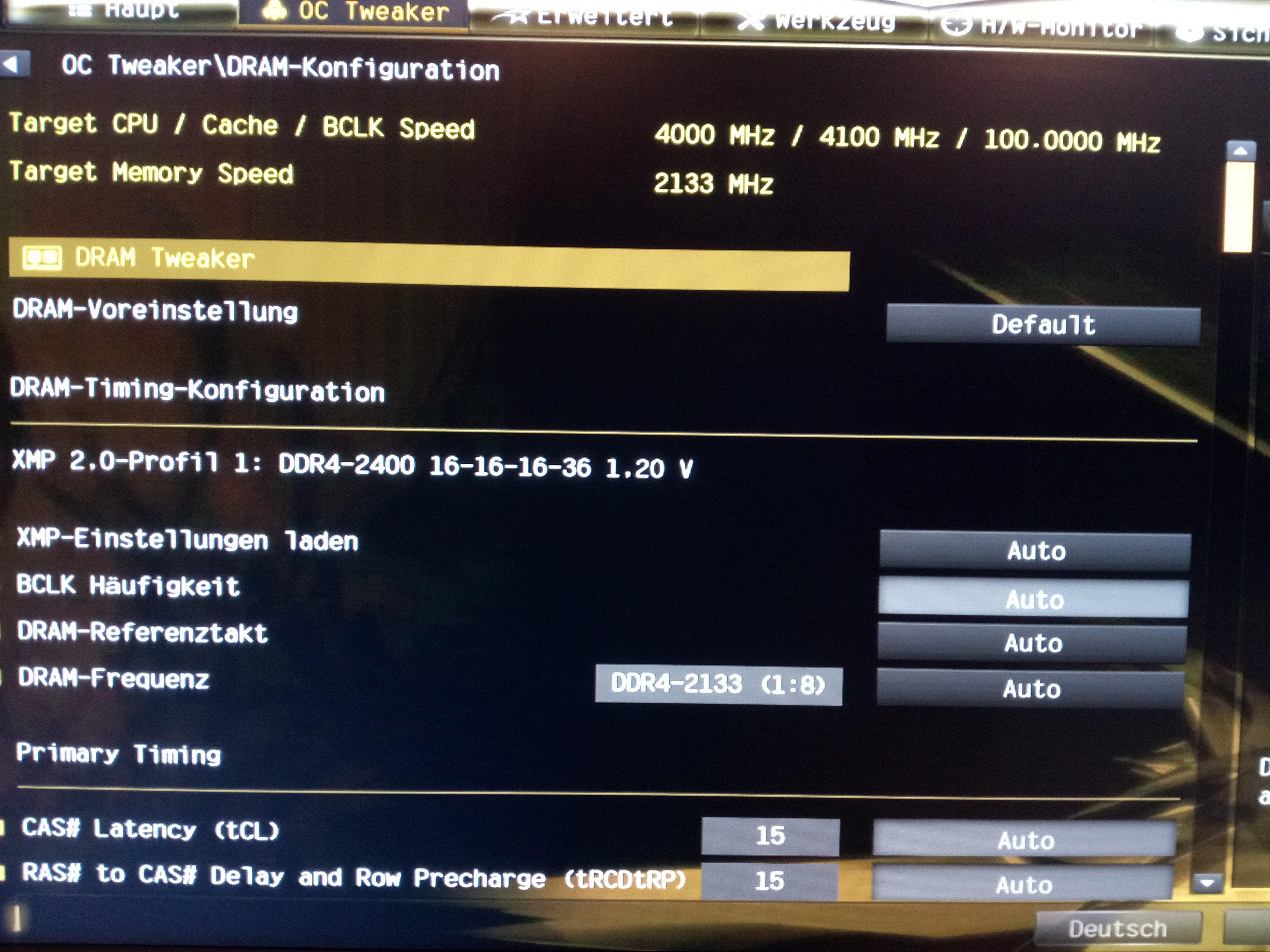

Windbg gibt bei den letzten 3 Minidumps, die ich eingelesen habe, jeweils Memory Corruption an. Hast du den Speicher overclocked bzw. Timings straffer gesetzt? Wenn ja, mal rückgängig machen und nochmal versuchen. Obwohl es dann seltsam ist, das memtest keine Auffälligkeiten zeigt.
Vielen Dank erstmal.
Es liegt also an den RAMs.

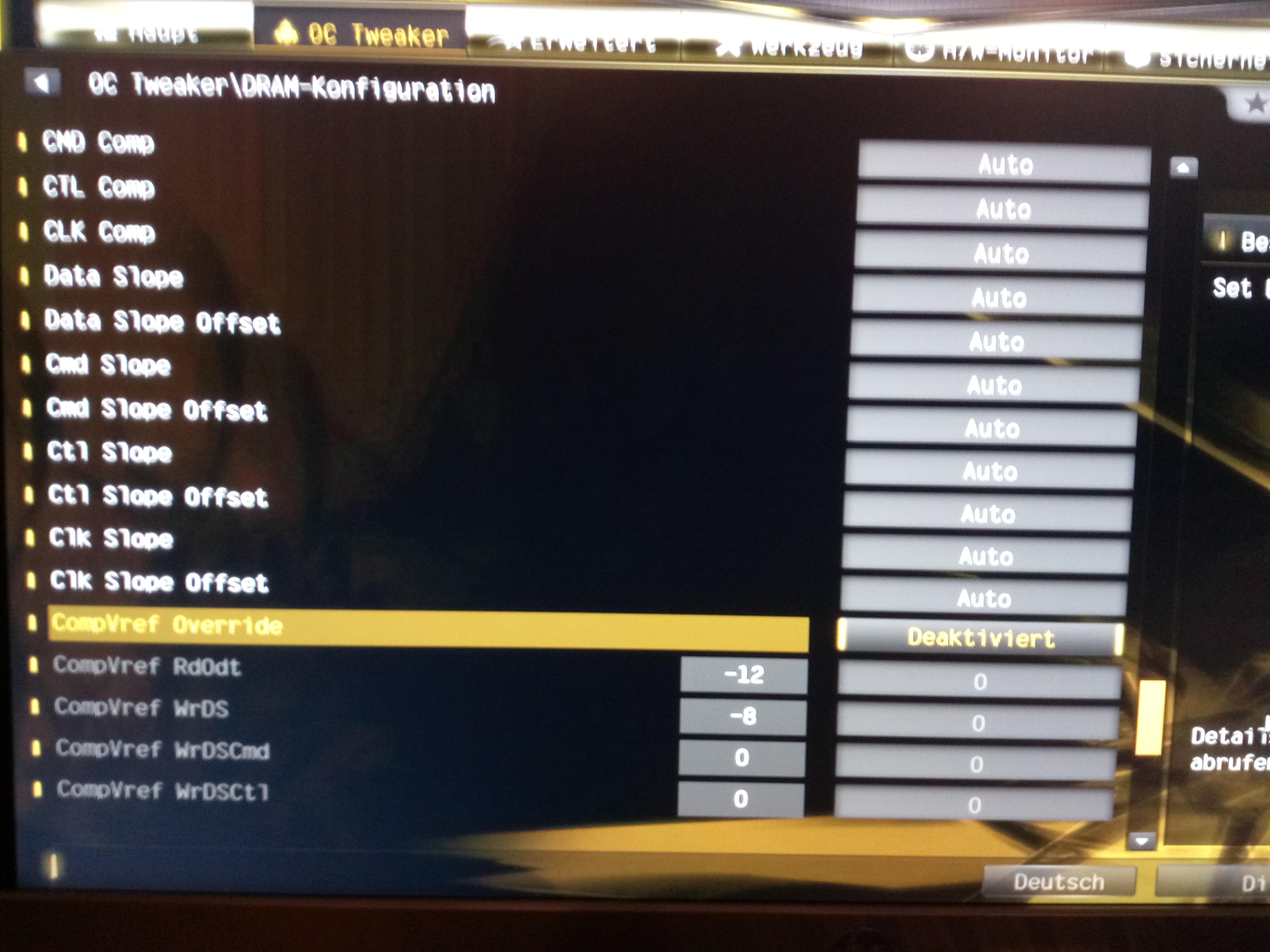

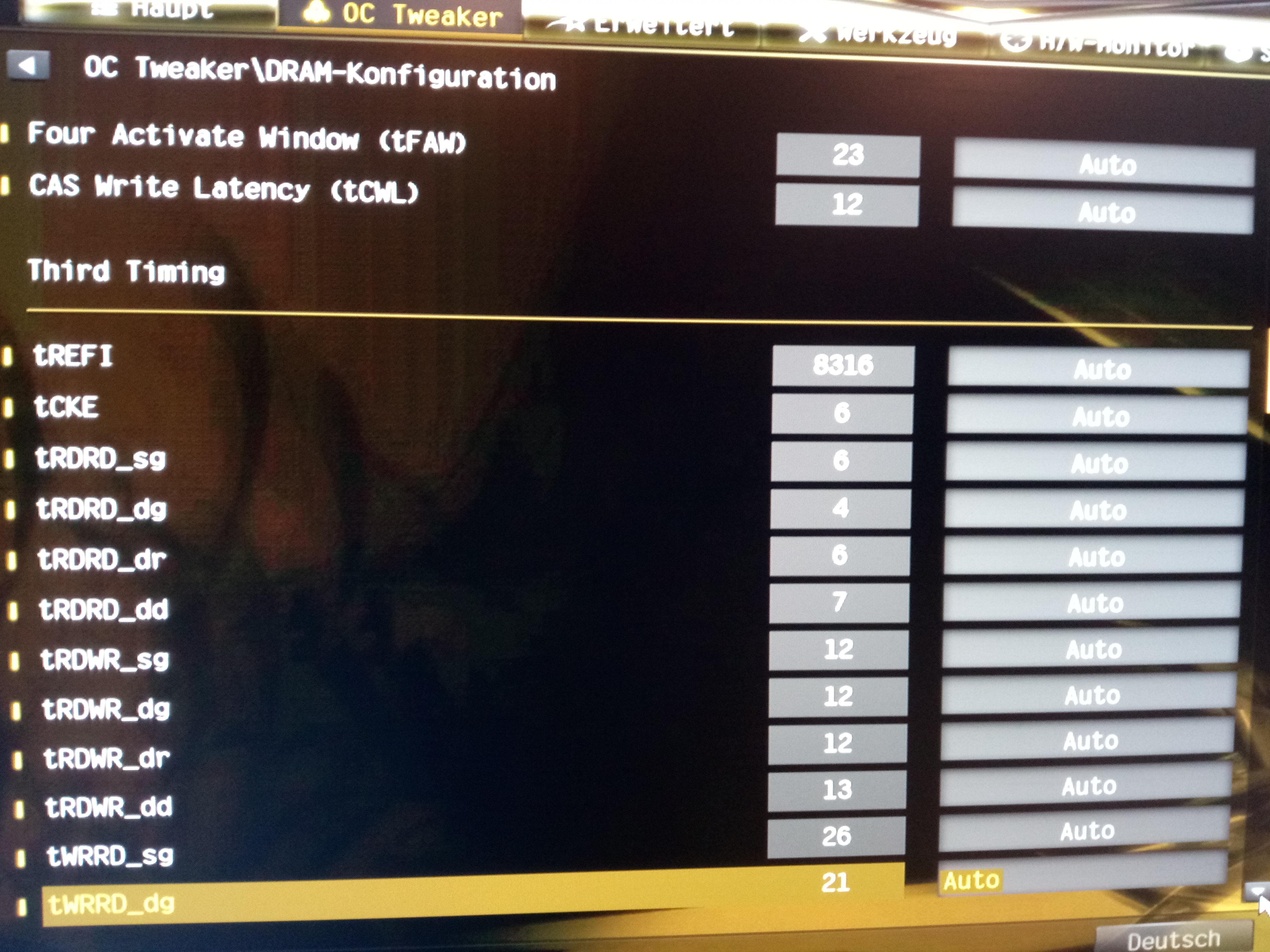

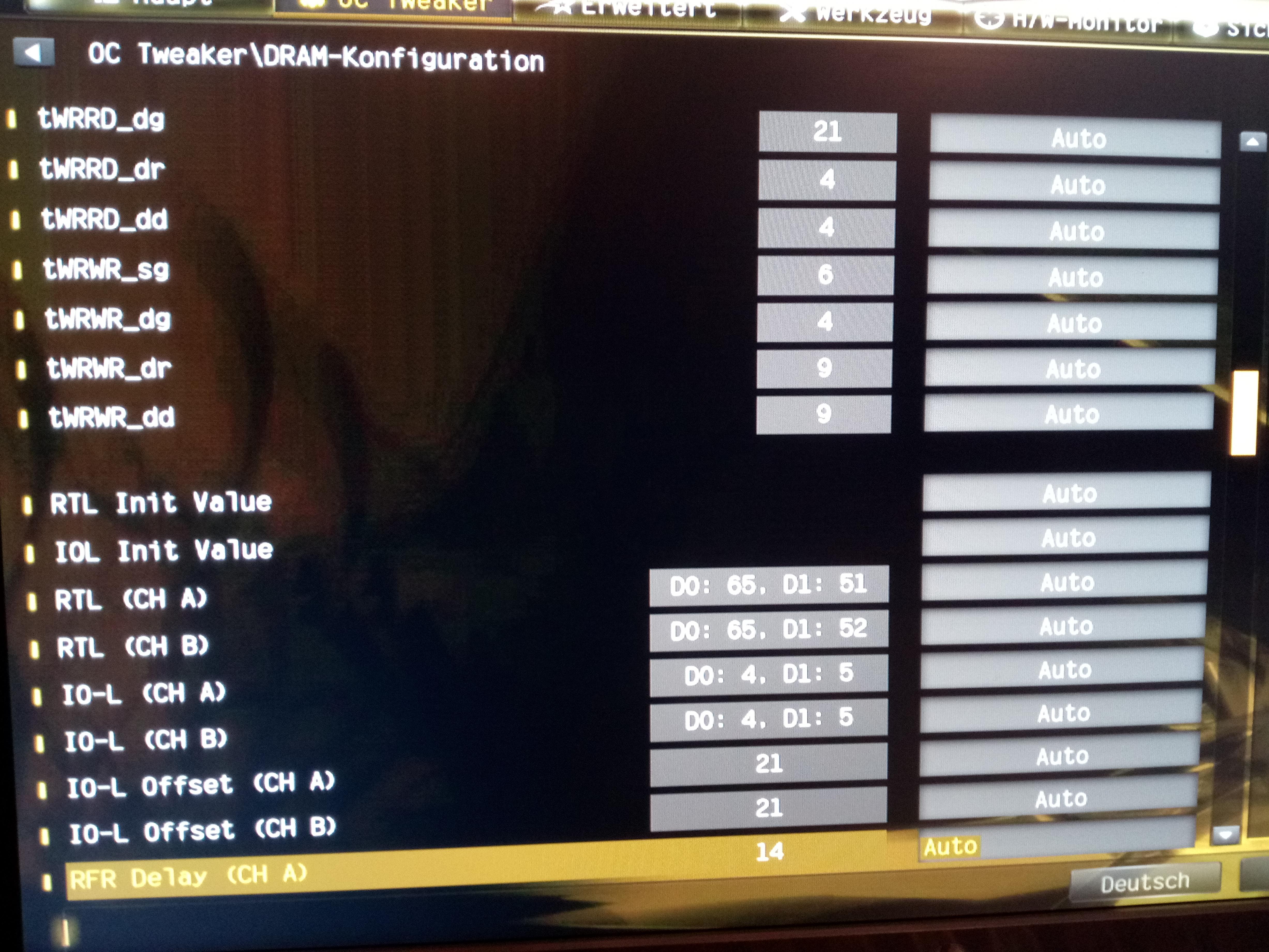

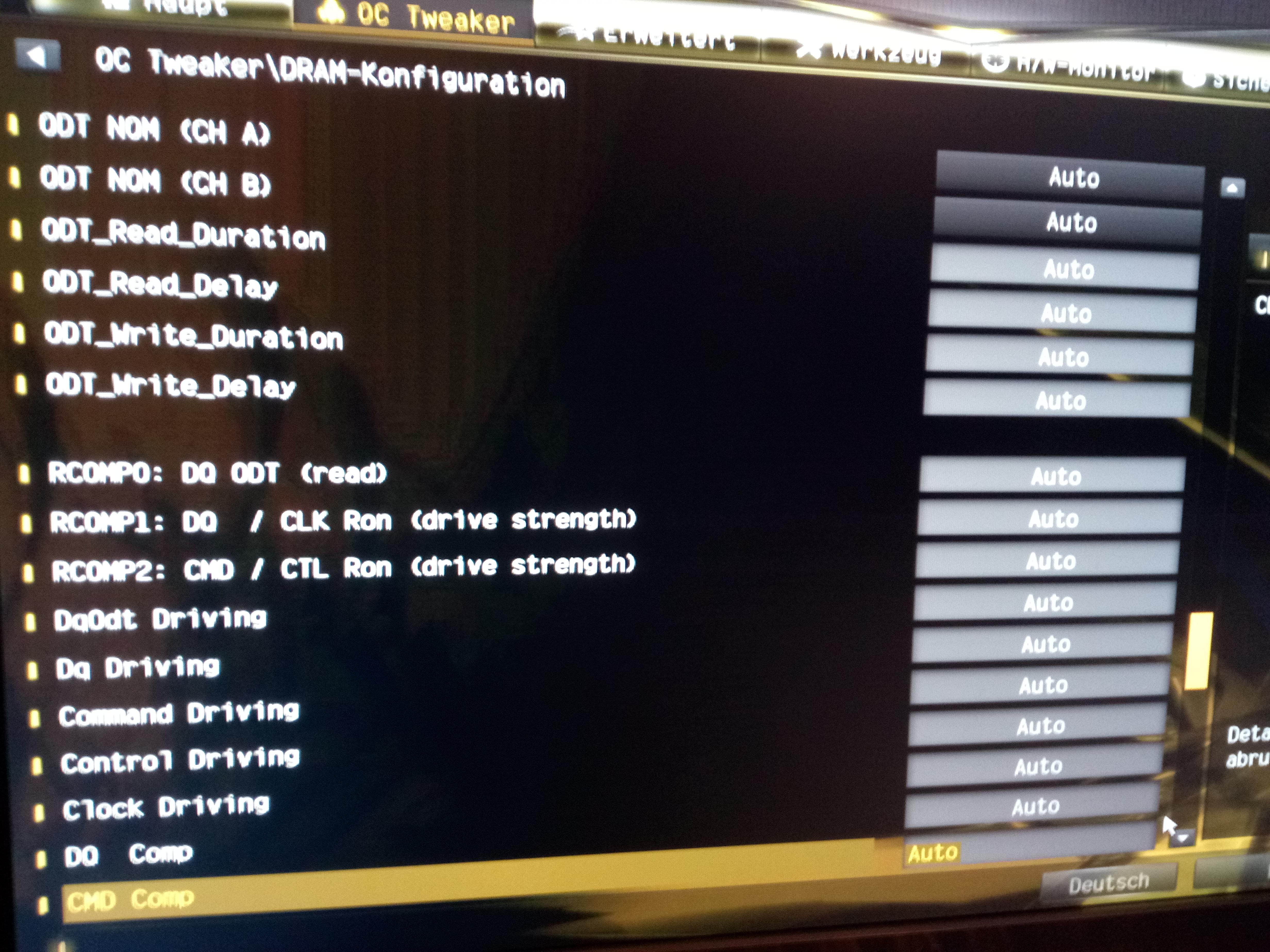

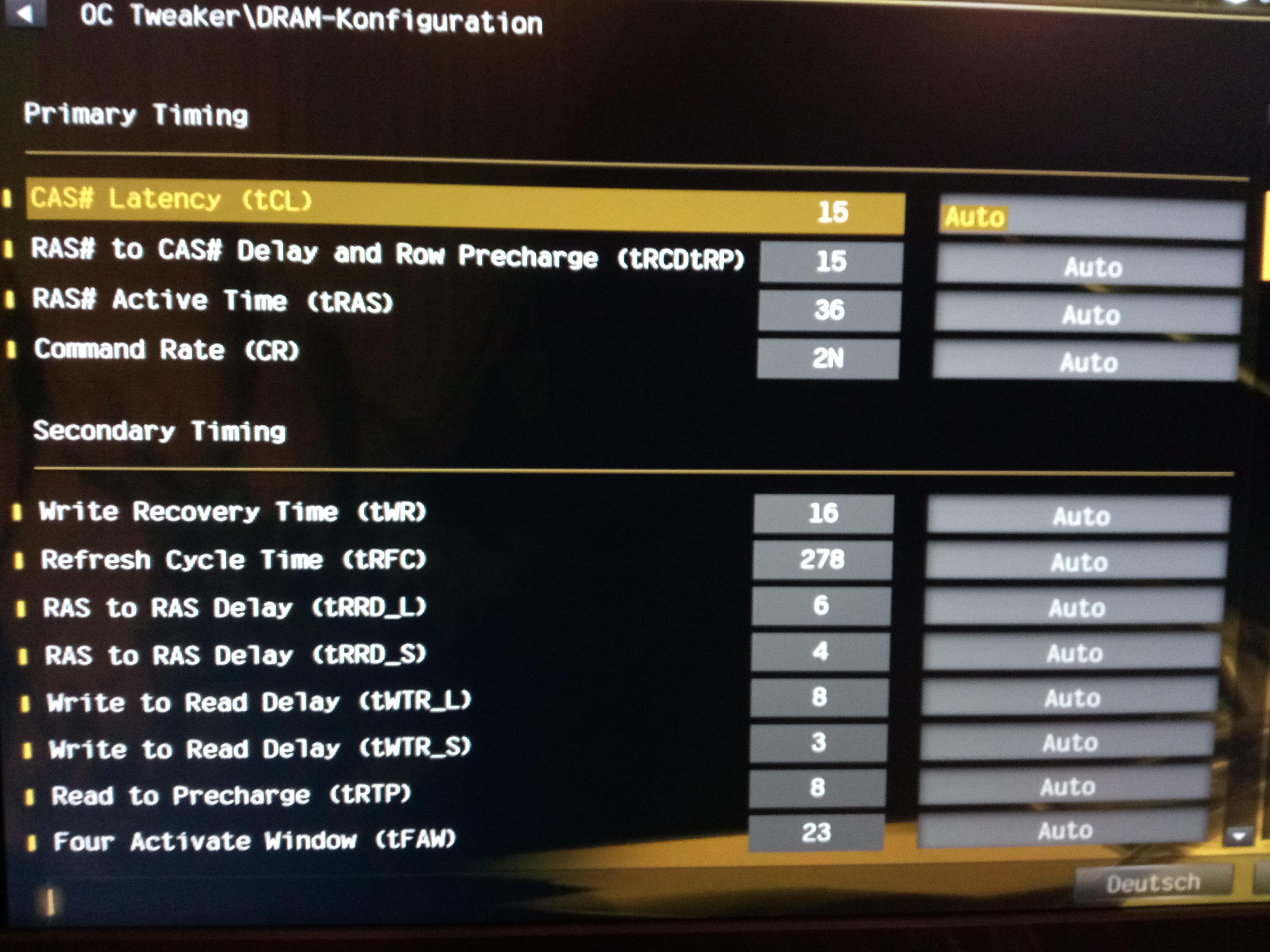

Bezüglich overclocking und timings habe ich soweit nichts verändert.
Ich werde aber nochmal im BIOS nachsehen. Ich meine aber es gibt für mein MB sogar ne Software dafür.

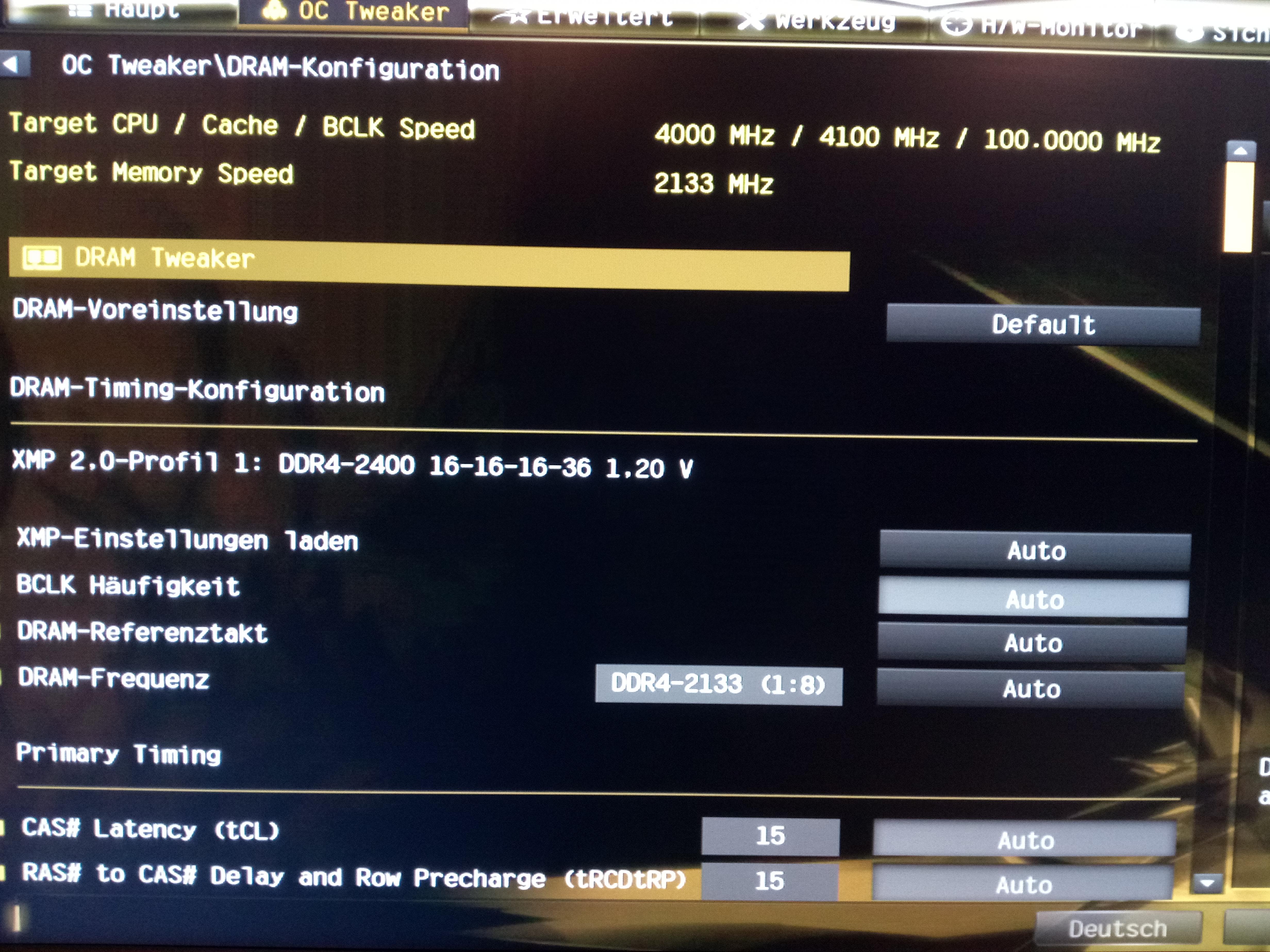

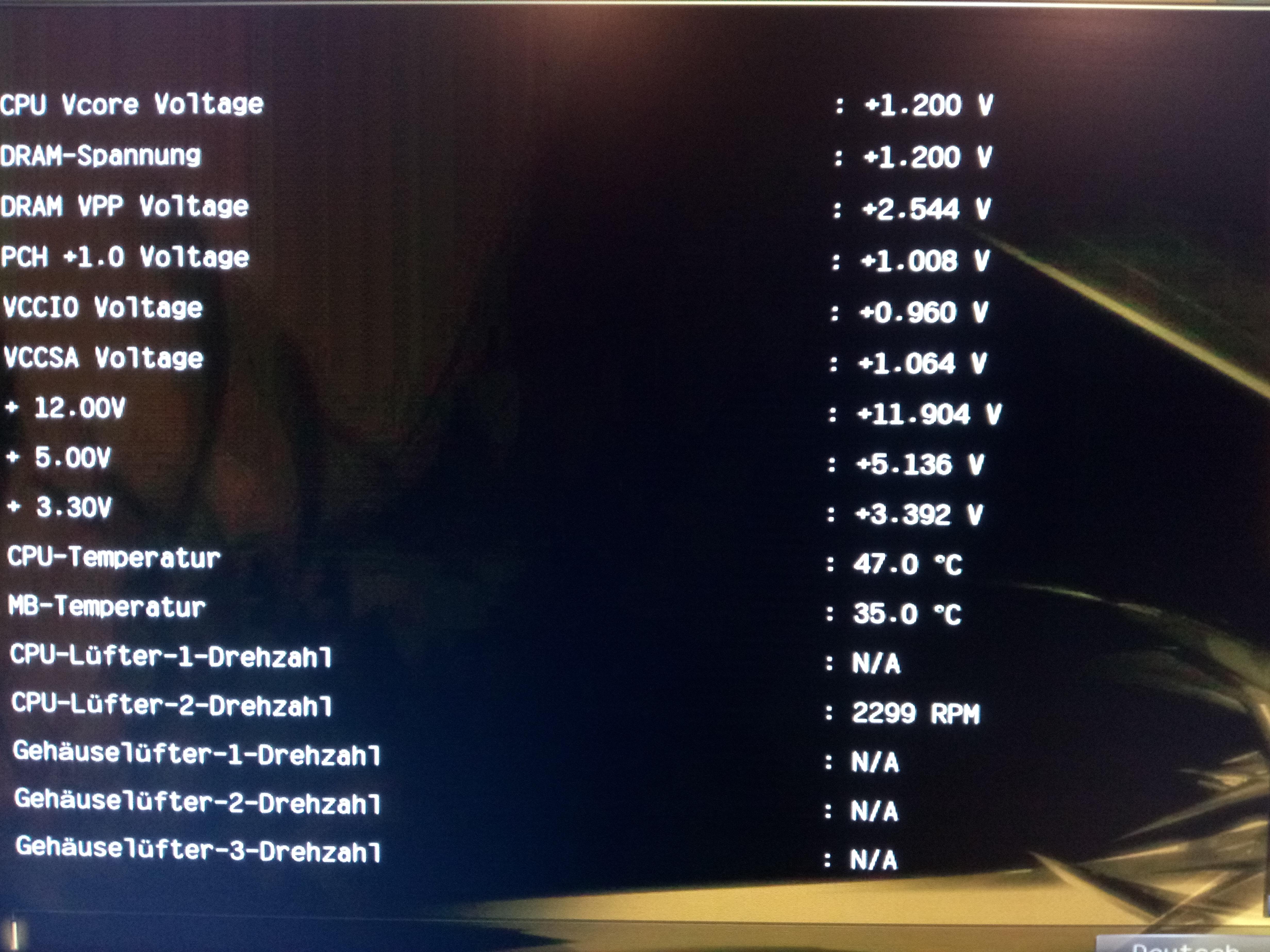

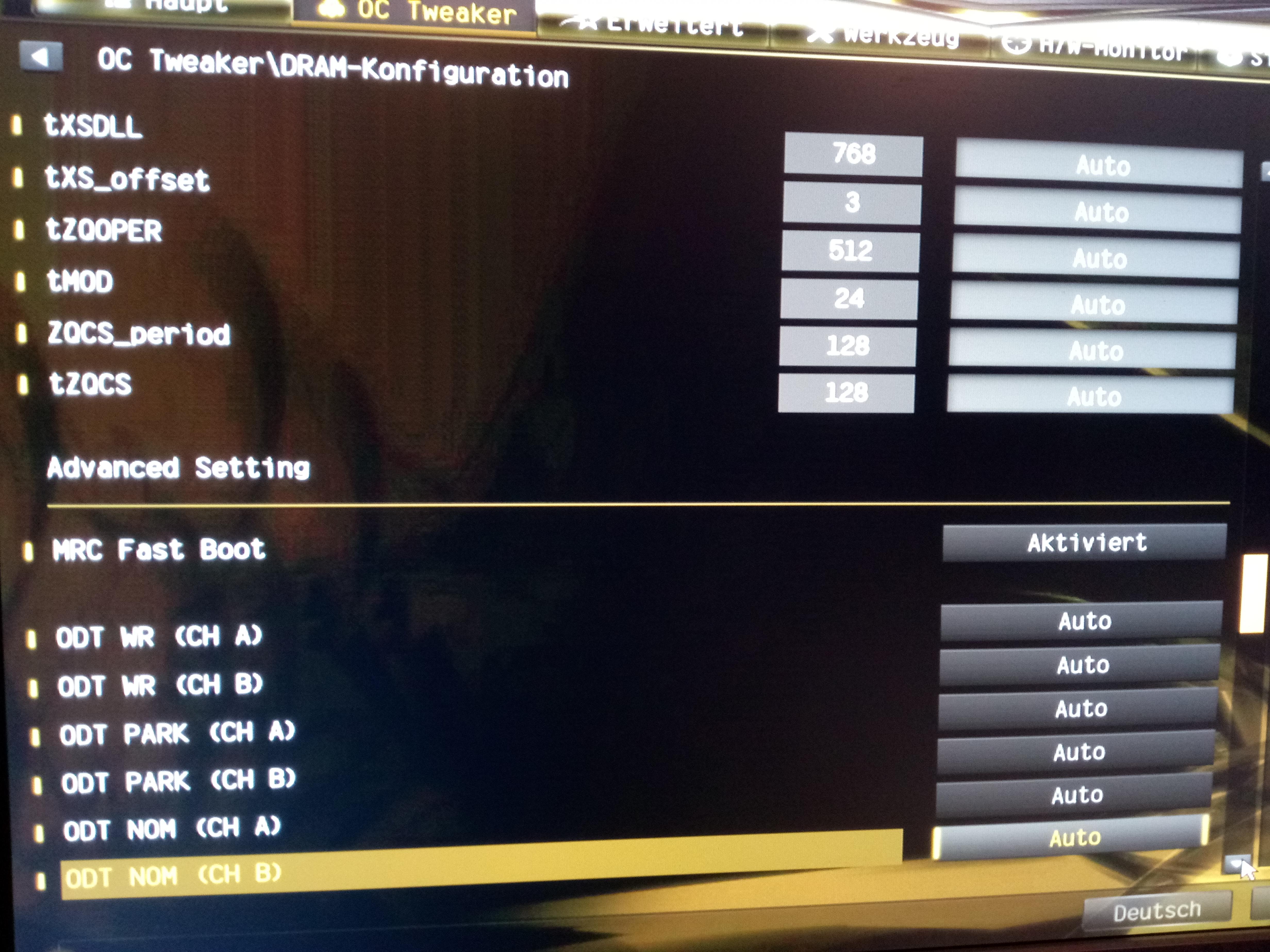

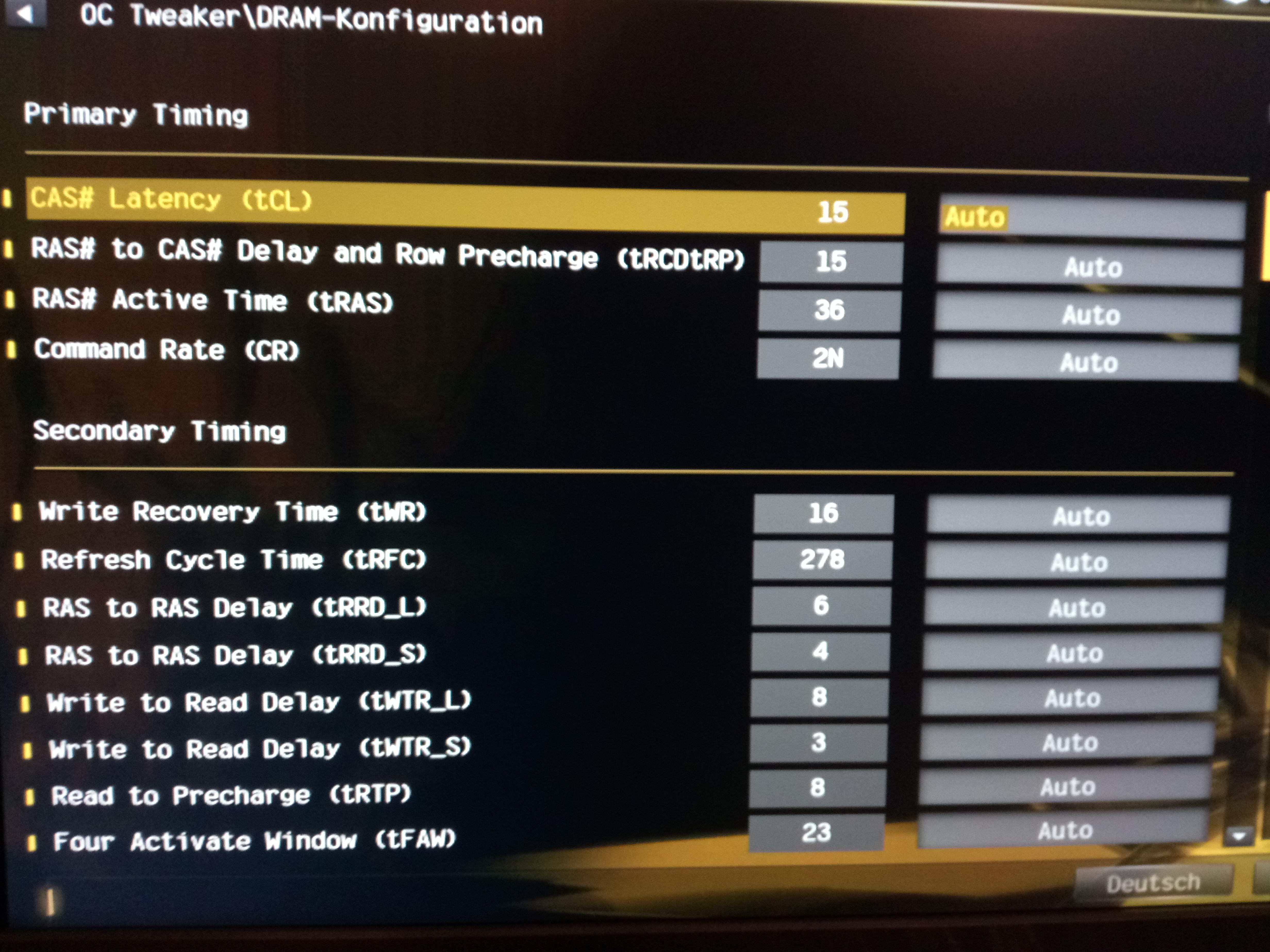

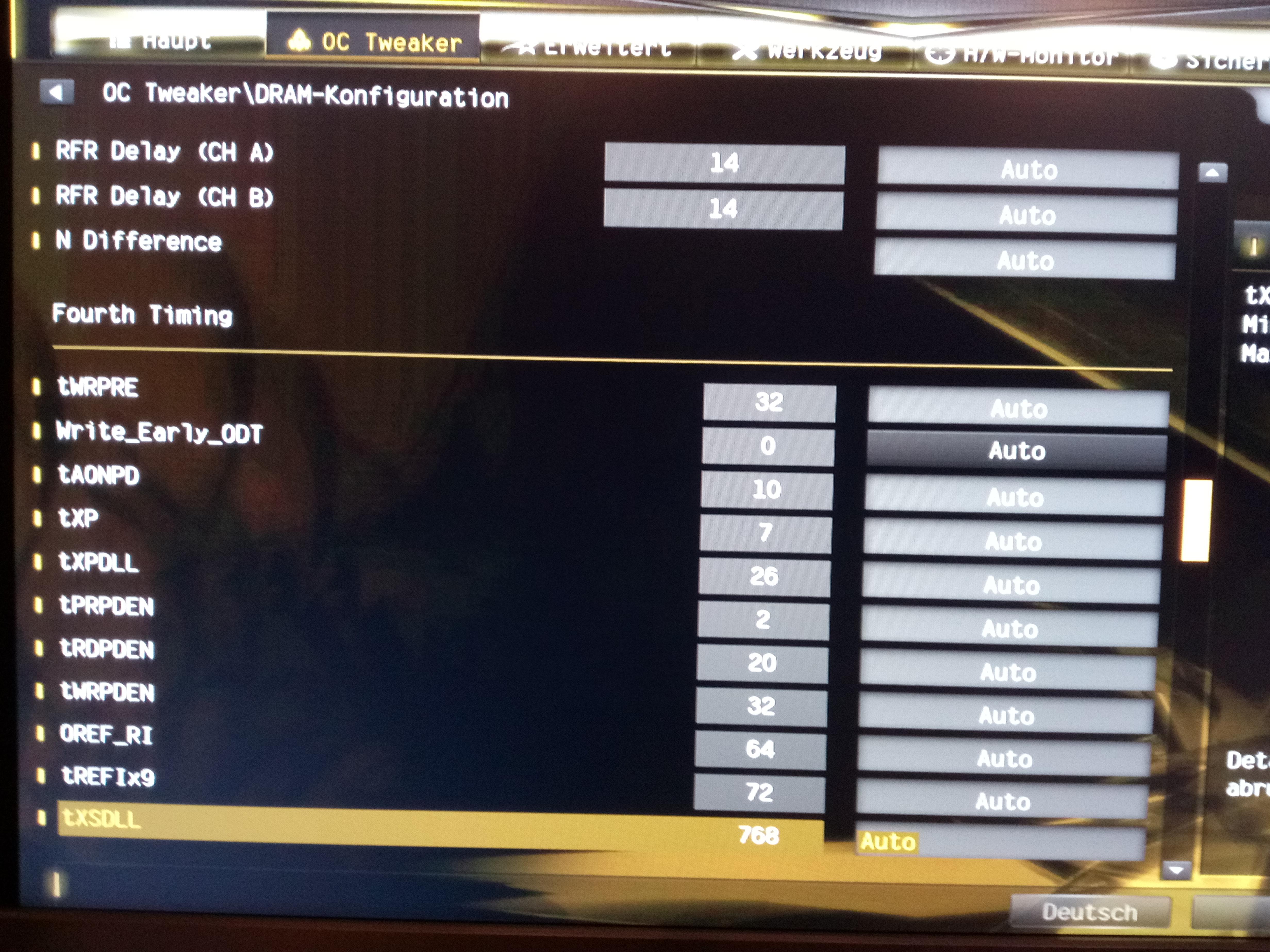

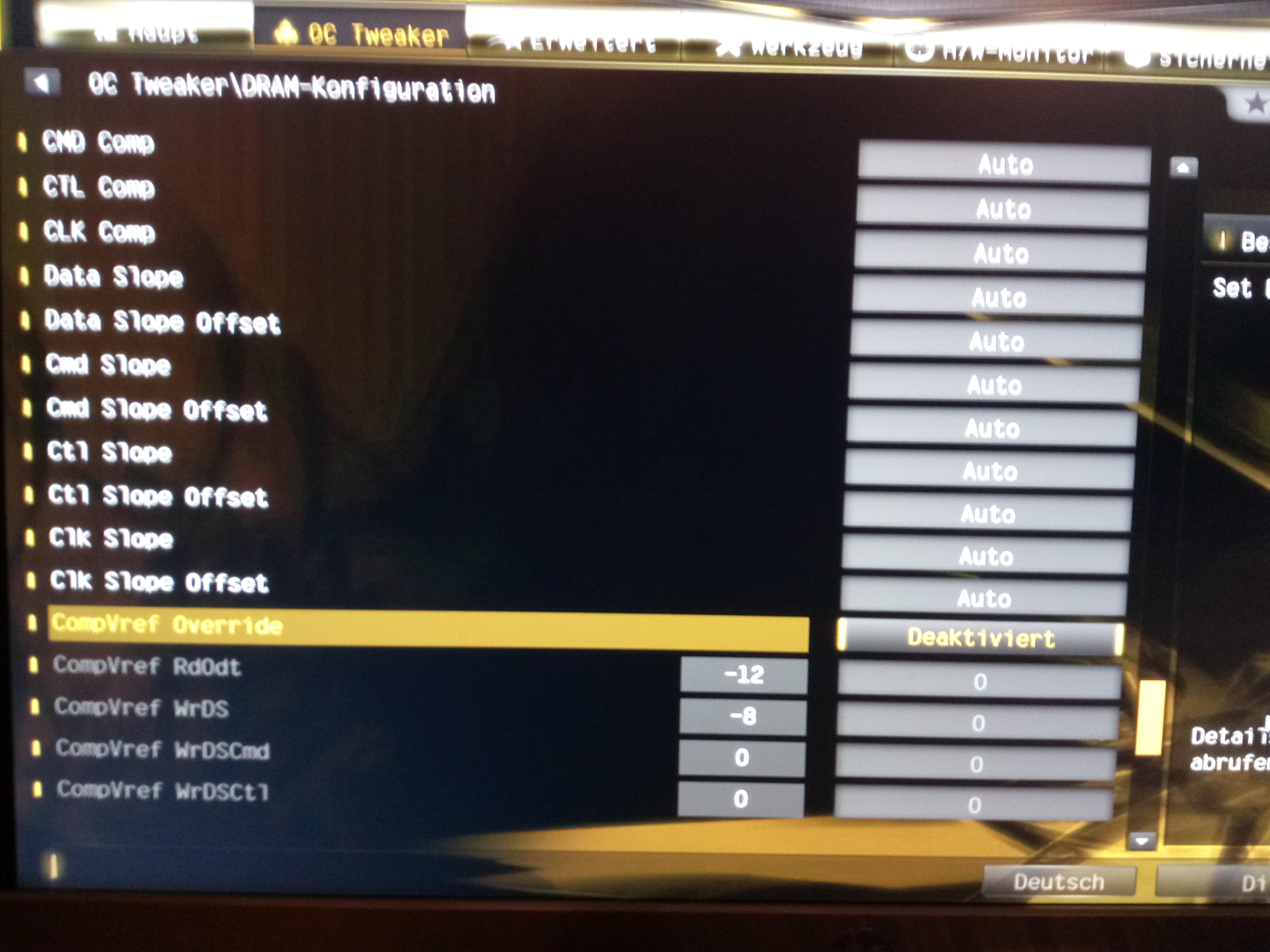

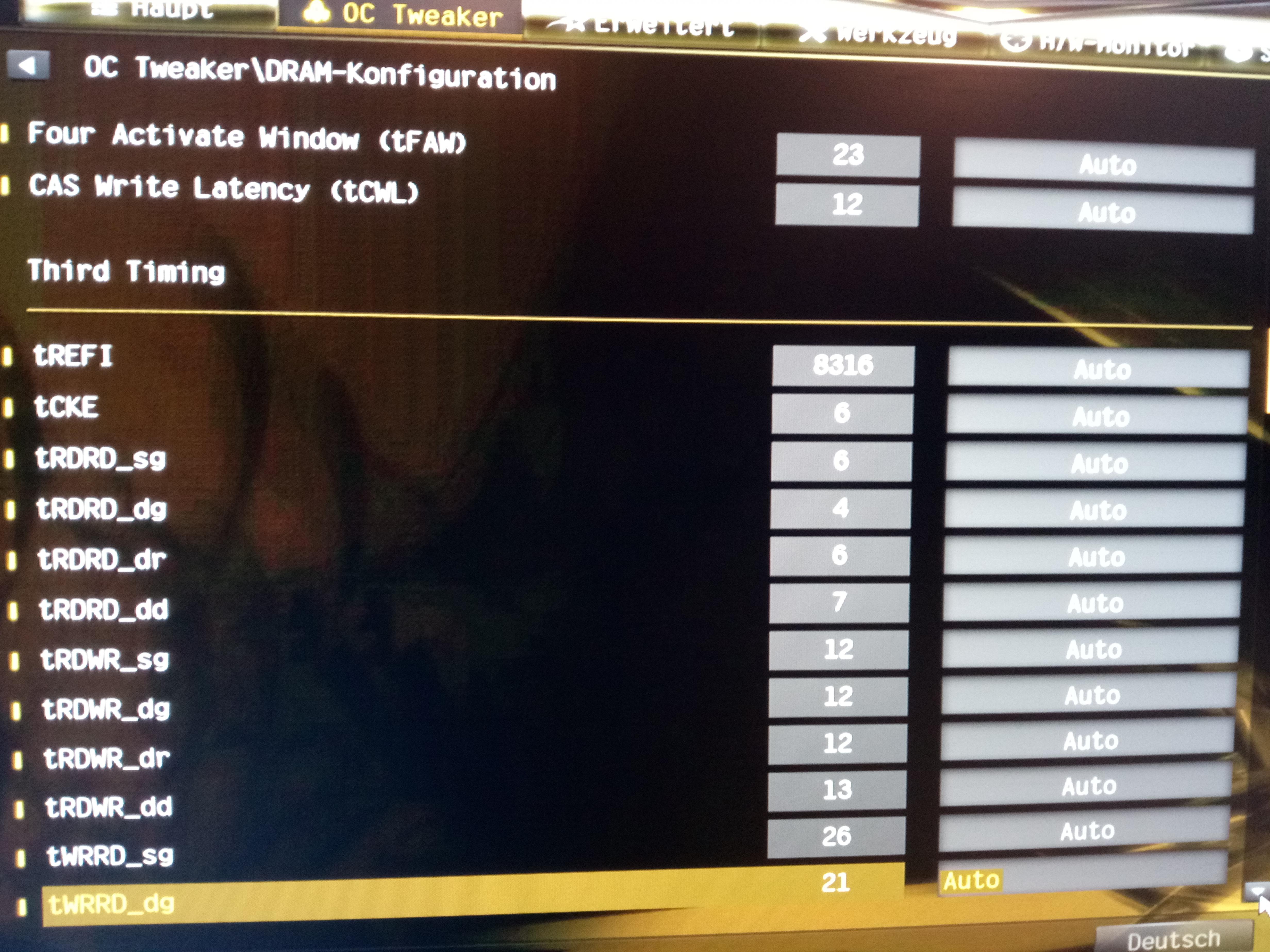

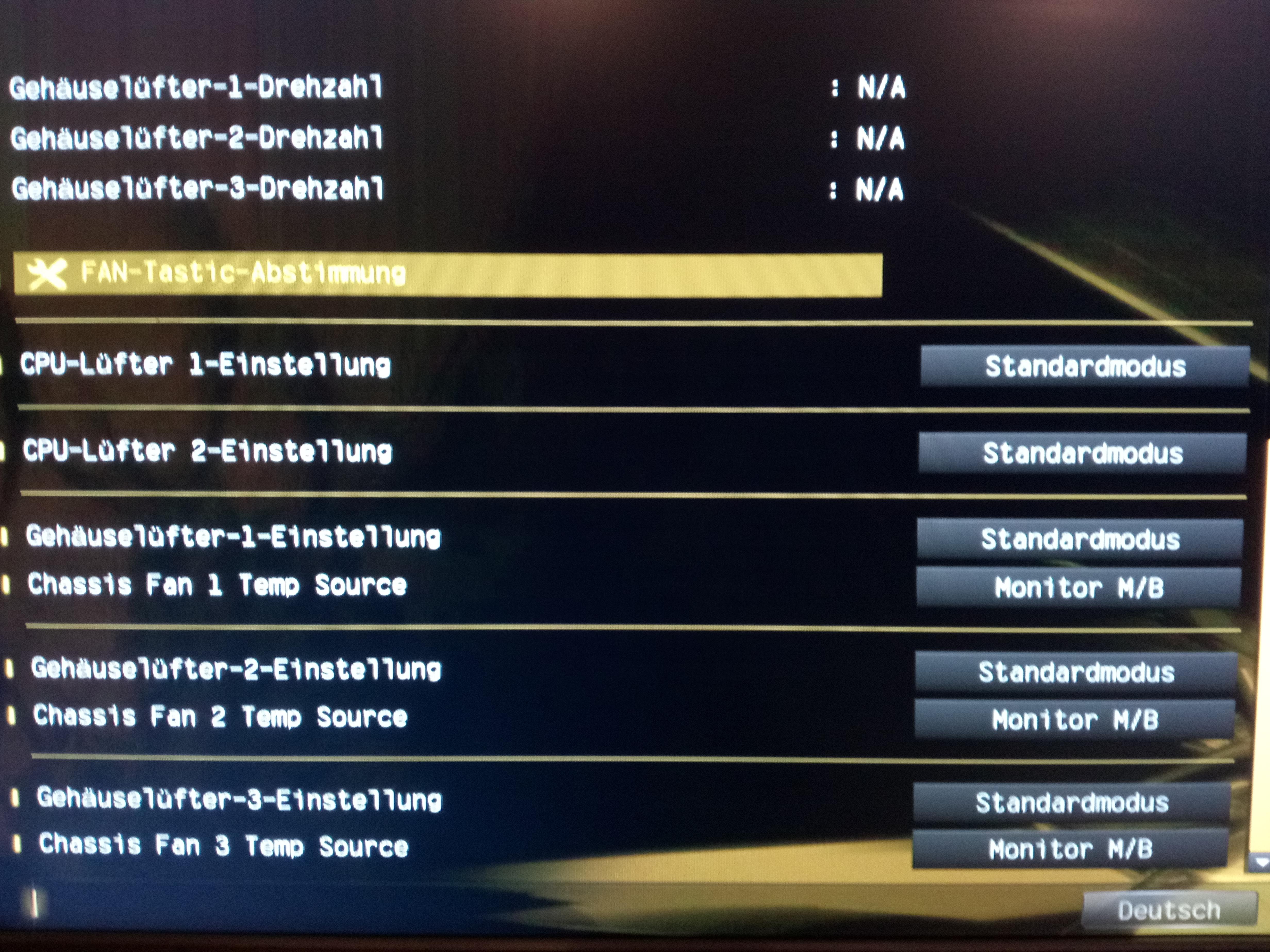

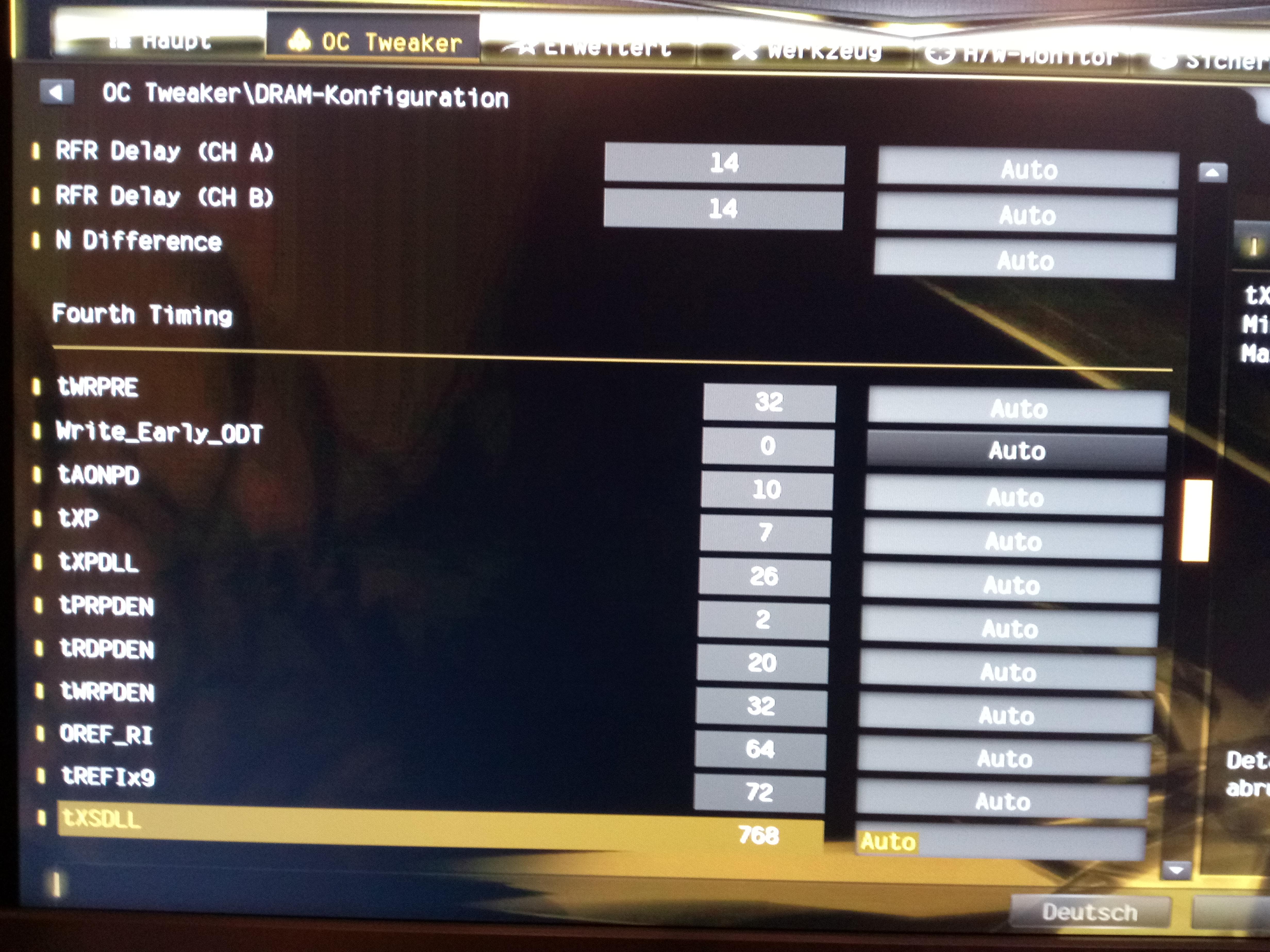

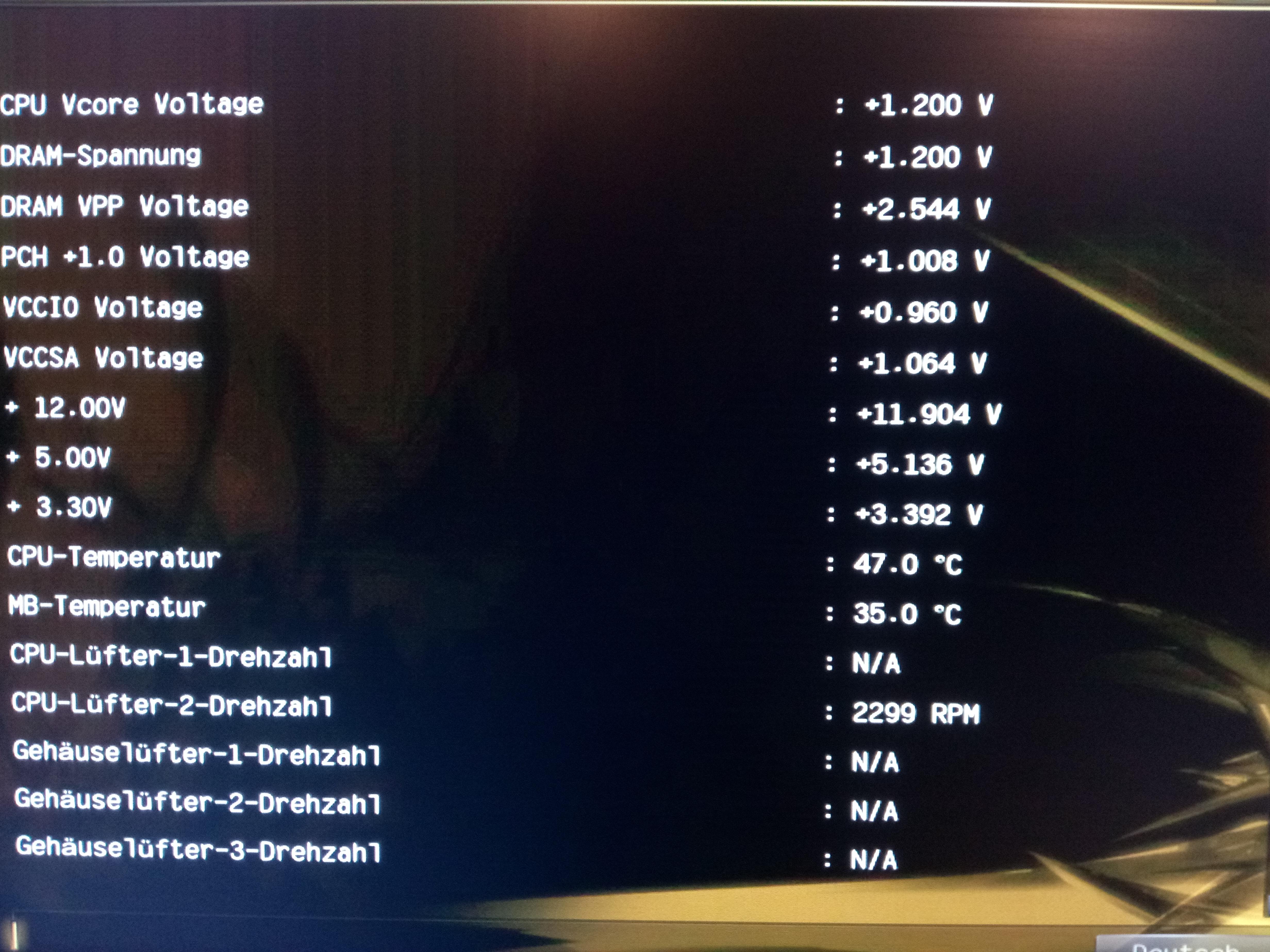

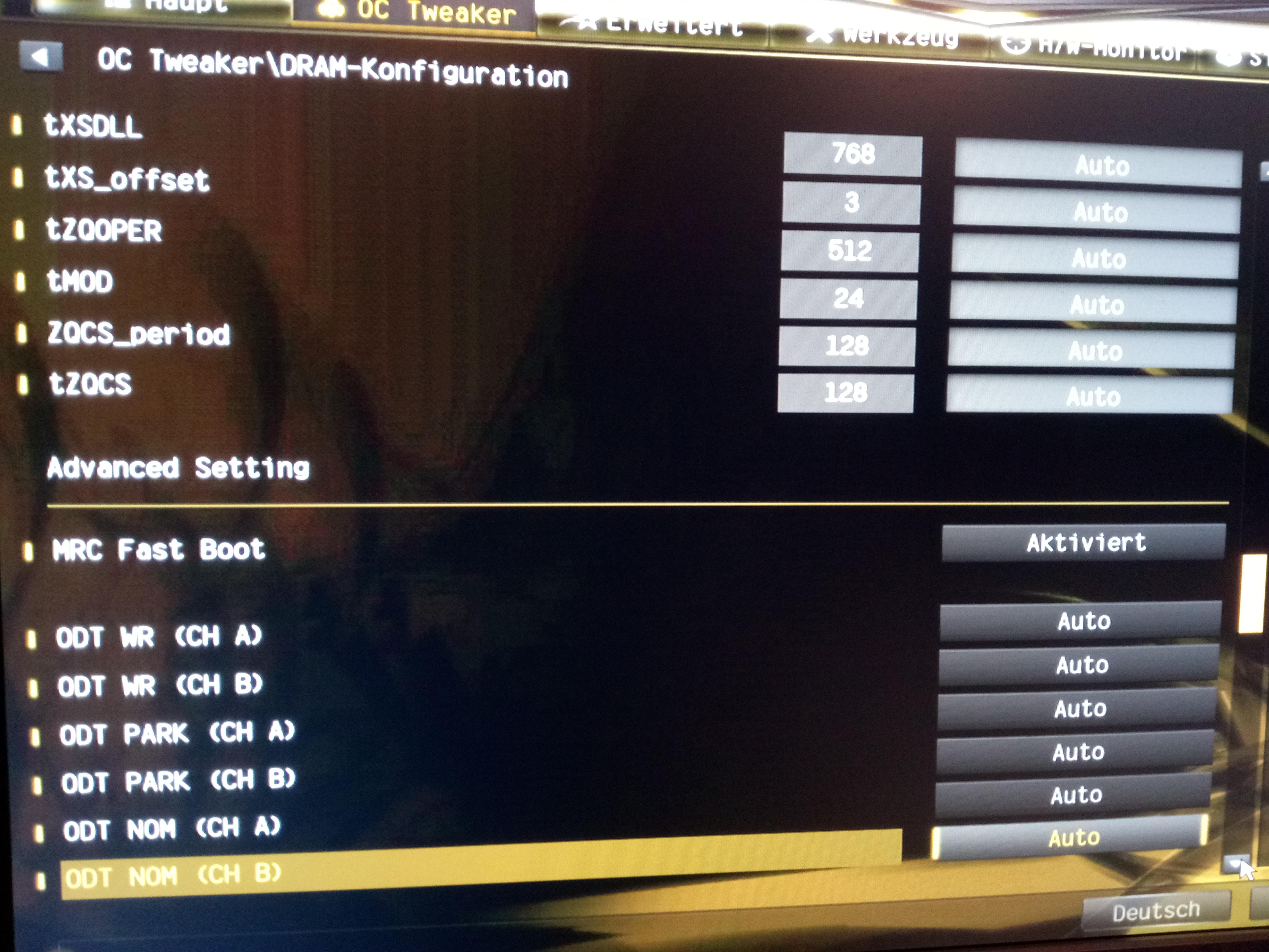

So anbei die Bilder:
