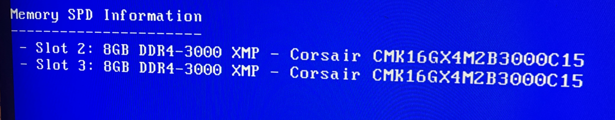

Ich habe mich an dem ausgelesenen Modell aus dem Memtest orientiert

Der Hersteller gibt denke ich lebenslange Garantie auf das Kit, an den wendest du dich wenn du mehr weißt. Denke es wird dann das Paar getauscht, und nicht ein einzelner DIMM. Die sollten ja idealerweise perfekt zueinander passen, damit sie optimal im Dual Channel laufen.
