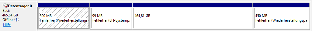

Keine Ahnung was du da nimmst zum auslesen.
Zeig mit doch mal ein Screen von der Datenträgerverwaltung.

Bei Windows 10 gibt es im GPT Modus und von dem sprechen wir hier,
am Anfang der Platte eine 450MB Wiederherstellungs Partition danach die 100MB (Fat 32) ueffi Partition und dann C:.
Dazwischen kommt höchstens noch eine 16MB MSR Partition die man aber eh nicht in der Datenträgerverwaltung sieht.
