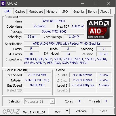

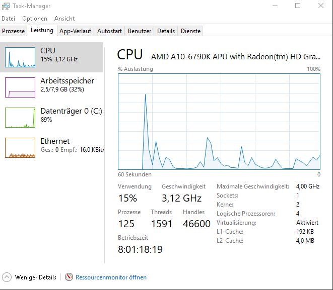

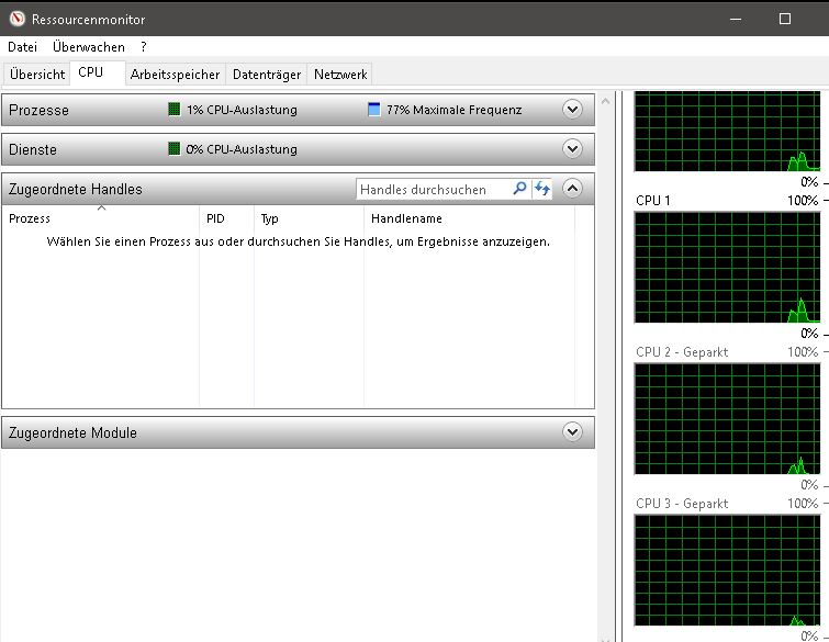

Mein Problem ist es das mein PC zwei Kerne parkt . CPU 1| CPU 2| CPU 3: geparkt| CPU 4: geparkt
Die Sache ist wenn ich auf meinen Computer spiele und sich die Kerne parken bekomme ich Frame Drops , das ist belastend beim Spielen.
Sie sind nicht die ganze Zeit geparkt , sagen wir von einer Minute sind sie ca. 30 sek. geparkt.

( noch eine kleine Frage , mein PC soll ja 4 Kerne haben wieso werden mir im Taskmanager nur 2 Kerne angezeigt ? )

Steht doch Logisch 4 daneben.
Die werden geparkt weil sie nicht gebraucht werden...soweit alles normal...aber wenn du nicht möchtest, das sie parken, dann stell doch das Energieprofil auf Höchstleistung.
Und diese AMD Prozessoren haben nicht völlig unabhängige Kerne...die teilen sich einen Teil der Recheneinheiten sowie Cache Speicher....deshalb werden sie so ähnlich erkannt wie eine CPU mit HT oder SMT.

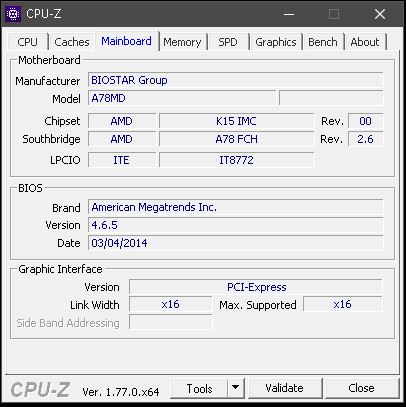

Welches Board ist es genau ?? Ver 6.0 oder 6.4 ??
Welches Bios ist drauf ??
Wenn ich das richtig sehe, wird deine CPU von dem Board gar nicht offiziell unterstützt.
Welche Version es hat kann Ich nicht sagen , ob Ver 6.0 oder 6.4 , vielleicht kann mir jemand sagen wo es steht .
Bios 4.6.5 laut CPU Z .

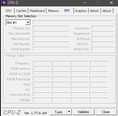

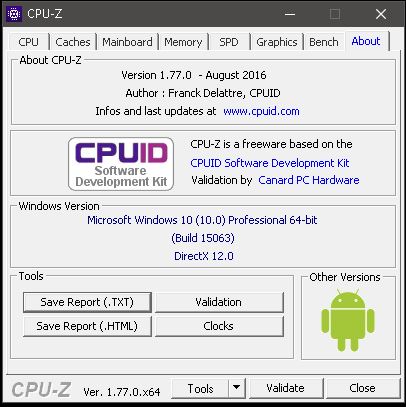

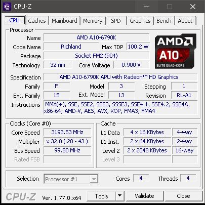

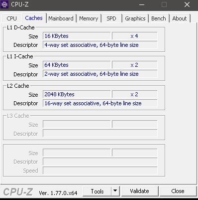

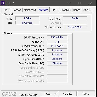

Mach doch mal bitte bei CPU-Z Bilder von allen Reitern.

Es gibt auf jeden Fall neuere Biosversionen für das Board.
Vermutlich wird ein BIOS-Update nicht schaden, ich würde aber vermuten, dass es auch nichts nutzen wird. Aktuell hat das Mainboard das BIOS A78DO304 vom 3.4.2014. Das neueste BIOS ist fünf Releases weiter und stammt vom 5.11.2015.
Das Coreparking ist aber sicher kein Problem, was man aktiv angehen müsste. Es ist doch ausgeschlossen, dass sich Kerne schlafen legen, wenn es was zu tun gibt. Coreparking bei 1% Prozessorauslastung wie in Bild 1 gezeigt ist doch absolut OK.

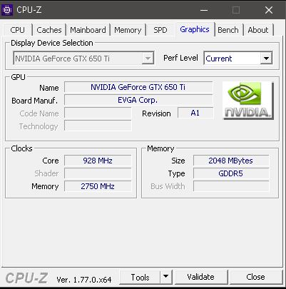

Falls es sich um 650 TI im Referenzdesign mit nur 1 GB Grafikspeicher handelt, dürfte es bei allen neueren Spielen zu massiven Framedrops kommen, weil die Speichergröße auch bei der geringen Geschwindigkeit unweigerlich zu Nachladerucklern führt. Aber auch mit 2 GB Grafikspeicher kann es dazu bei einigen Spielen kommen. Also auch jeden Fall die speicherintensiven Grafikeinstellungen, allen voran die Texturen, herunterstellen. Wenn Du Dir überlegst, dass eine 650 TI schwächer ist, als eine RX 550 für 80 €, mag es nacheliegend sein, sie durch eine neue zu ersetzen, z.B. durch die wesentlich stärkere GTX 1050 TI.

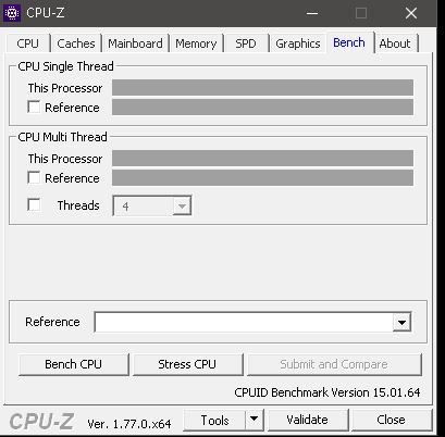

Nur der Vollständigkeit halber würde ich noch abklären, ob irgendetwas mit dem A10 nicht stimmt. Drück doch mal im Reiter "Bench" von CPU-Z (Dein Bild 10) auf "Bench CPU" und poste hernach einen Screenshot. Wenn Du als Referenz A10-7850K einstellst solltest Du ziemlich ähnliche Werte erreichen. Danach drück noch auf "Stress CPU" und lass das 20 Minuten laufen. Der Multihread-Wert sollte dabei nicht stark absinken.

Das beste, was Du für den Preis neu kriegst, ist eine GTX 1050. Die kommt fast auf das Tempo einer GTX 960-2GB, hat aber auch nur 2 GB VRAM, was es notwendig macht, in einigen neueren Spielen die Texturen herunterzuschrauben.
