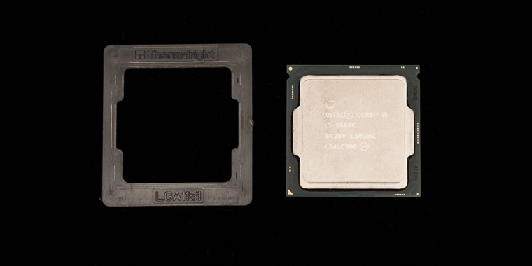

CPU sitzt evtl. nicht korrekt im Sockel -
CPU-Kühler ist NICHT korrekt montiert - "zu fest auf der CPU" -

Hast du beim kühler den plastikspacer mit eingebaut? Der sollte beim Macho mittlerweile dabei sein. Wie fest hast du ihn angezogen?
Falls Spacer fehlt und zu fest angezogen = CPU Schrott.
