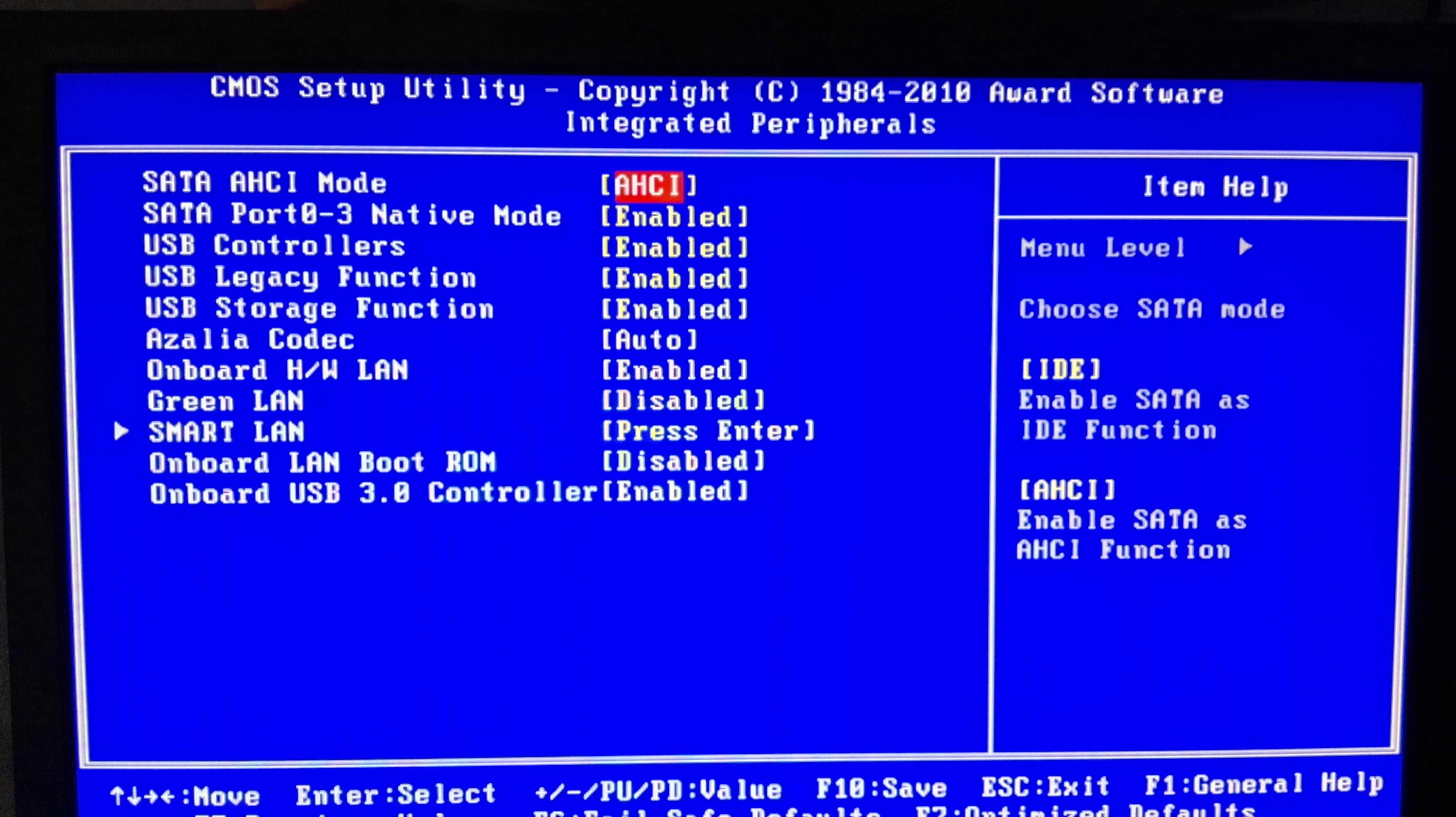

Ga-H55N-USB3 ( Bios F5 ) ( AHCI natürlich gewählt)

welcher wäre das dann den ich da ändern müsste ? chipsatz ? weil ahci treiber wird zb nicht angeboten ( auf der gigabyte seite )
