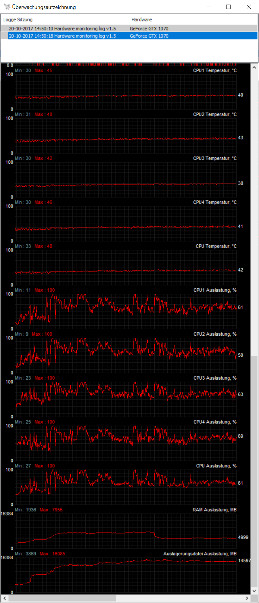

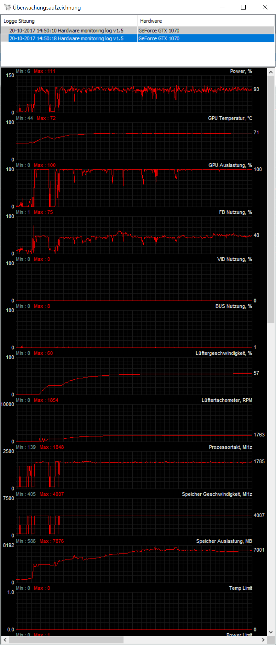

Hey, habe PUBG mal auf Ultra gestellt (1920x1080) und habe damit 20-25 FPS gehabt. Könnt ihr jetzt mit der Auswertung was anfangen? Habe auch eine SSD gekauft, und Steam darauf installiert oder sollte ich Windows auch noch drauf installieren?
Deine Auslagerungsdatei ist auf der HDD und noch 1GB Arbeitsspeicher frei. Würde ehe alles was mit Systemdaten zu tun hat auf die SSD drauf packen, sonst schaut dein System gut aus.
