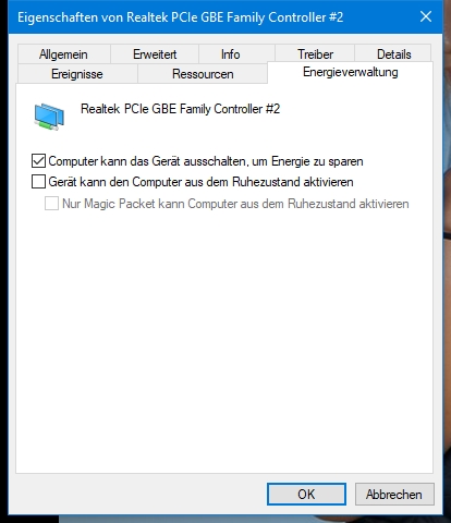

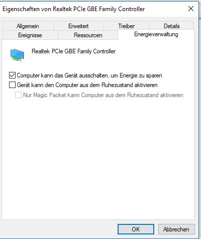

ich hatte das auch mal , mit dem selber starten. Weiss nicht mehr genau wo die Ursache war, ich glaube bei mir war es der Lan Adapter, der den pc "aufwecken" kann, hab das Häkchen da raus genommen.

Hast du im gerätemanager beim netzwerkadapter den haken raus so wie auf dem Bild? Netzwerk.JPG
Den Haken kannst rein machen oder raus lassen, es bewirkt beim Ashrock nix. Das hatte ich als erstes Probiert.

Dann könnte es ein anderes gerät sein wo er raus muss.
Du machst wohl Witze? Der Rechner wird ausschließlich über die Tastatur aufgeweckt, nicht über die Maus. Weil daneben auf dem Schreibtisch ein Netzwerkdrucker steht. Das ist nicht die Ursache.
Aber Danke für die Anleitung. Stammt die eigentlich aus der Win98 oder aus der Win95 Zeit?
